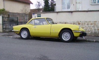

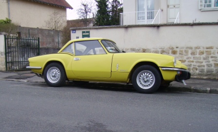

Comme promis voilà les premières photos de la Spitfire que je suis allé chercher hier dans la Manche.
6 heures de route, nationales et départementales uniquement, et tout ça en grande partie sous la pluie. :evil:
Là on dépasse le stade des premières impressions:
- le hardtop est étanche ça c'est sur.
- compte tenu des conditions de circulation je n'ai pas trop joué, mais aucun problème pour s'insérer dans la circulation, seule précaution à prendre - les
distances de sécurité - à cause du freinage comme sur toutes les anciennes.
- l'overdrive super pratique, baisse du régie moteur de 500 tours minimum à 90 en 4ième et de niveau sonore en conséquence (merci Lou01), et très utile en 3ième pour rouler à 50 Km/h.
- le compteur kilométrique est pessimiste : à 80 compteur le GPS indique 91 Km/h, à 40 compteur on est à 48 réels, il suffit de le savoir (le vendeur m'avait prévenu)
- grosse chaleur dans l'habitacle même avec la manette sur "cold": à analyser
- le ralenti est élevé 1100 tr/mn - à analyser avant le chauffage.
quelques photos en attendant que la temps soit plus clément:
c'est pas un capot de Morgan mais c'est mieux que celui d'un monospace

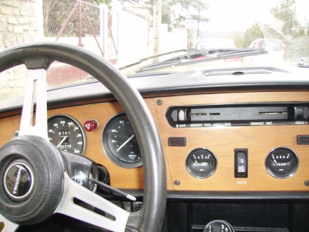

Les plus observateurs auront remarqué qu'il manque le bout du commodo des phares, il faut que j'en retrouve un.

4HP a écrit :...- grosse chaleur dans l'habitacle même avec la manette sur "cold": à analyser...
Fastoche, cela sent le cable de commande du robinet de chauffage serré à mort sur la position qui va pas bien du tout, je regarderais sur la mienne comment il doit se positionner et je ferais photos avec explications.
4HP a écrit :- le ralenti est élevé 1100 tr/mn - à analyser avant le chauffage.
En accord avec toi, le bon régime de ralenti à chaud sur la Spit, c'est 750 à 800 t/mn, mais là encore se méfier de ce qu'on lit sur le compte-tours qui lui a plutôt tendance à être optimiste, en gros, à 800 t/mn, il peut t'afficher 1000 tours....
Joli bolide, et je te souhaite beaucoup de bonheur à te balader avec cette petite machine facétieuse mais très agréable
