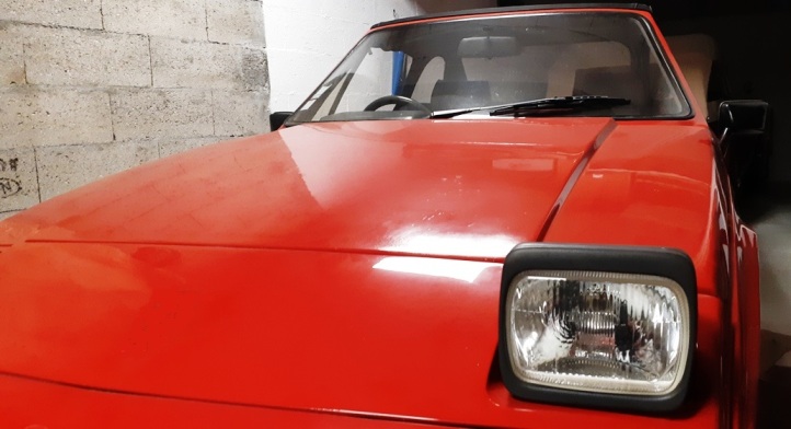

.... temporairement dans mon garage.
Le système de levée/rabattement des phares ne fonctionne plus.
Son propriétaire, un ami, me l'a confiée afin que je regarde le problème. La réparation faite précédemment, moyennant la somme de 400€, par un "professionnel" n'a tenue que 5 mn.
devinette: La marque et le modèle?

STAMPE a écrit :Reliant Scimitar .....
Bien vu!
Scimitar SST, moteur 1.8 turbo Nissan 135 ch pour 850kg.

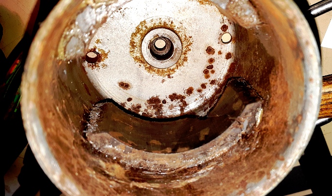

Début des investigations.
La molette d'actionnement manuelle du moteur de levée est très dure à tourner
Après démontage on constate les horreurs, les aimants permanents du stator se sont décollés, un s'est cassé et l'ensemble à été recollé tant bien que mal.
Pas étonnant que ça ne tourne pas très bien.

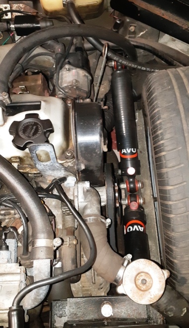

Particularité de cette voiture, sa suspension avant type "formule 1"
