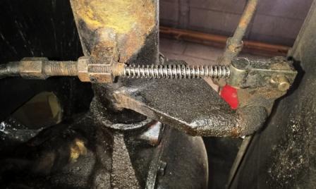

Je recherche un cable de frein à main pour ma 4/4 Tourer de 1969
Le mien vient de lacher et je n'arrive pas à trouver sur Internet ... :x

Aïe, aïe, c'est pas gagné en effet.
A tout hasard je poserai la question chez Bobin, chez Belmog et enfin chez Brands Hatch Morgan qui le mentionne sur son site.
Il y en a un chez Marcassus mais sans précision sur le modèle, si tu leur pose la question, par expérience il vaut mieux préciser la longueur, faire des photos des chapes aux extrémités, etc.
Pour le changement des Kings Pins, plus simple on trouve des kits chez tous les fournisseurs cités ci-dessus, la aussi bien préciser le modèle à qui c'est destiné, après ça il faut trouver un mécano qui tienne la route si tu ne le fais pas toi-même.

Pour les câbles de frein à main ou d'accélérateur, ou de starter, tu as l'embarras du choix sur Internet, il suffit de prendre le bon diamètre.
Ce n'est pas spécifique à la Morgan.

Je ne serais pas aussi optimiste que toi pour le frein à main.
Il faut déjà être sûr que la gaine est en bon état et ne nécessite pas d'être changée, dans ce cas il semble que les embouts soient sertis sur celle-ci.
Et pour le câble il faut qu'il soit de la bonne longueur (en relation avec la longueur de gaine), du bon diamètre et braser ou sertir les embouts après passage dans la gaine et insertion des chapes.
Il existe aussi des entreprises qui refabriquent des câbles à l'unité.

Mon garagiste est en train de chercher un câble....
