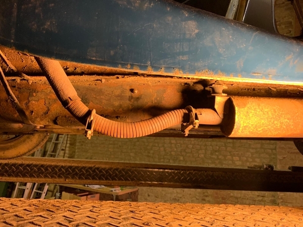

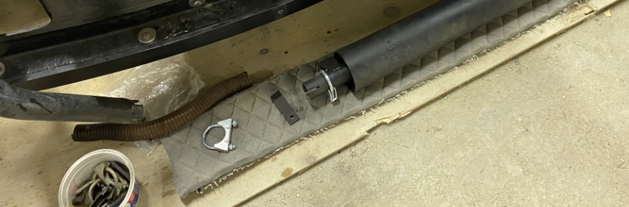

J'en profite pour zoomer sur le sujet de l'échappement :
Comme vous l'avez vu, à l'origine voici le montage :
Et voici notre situation du moment => ça ne va plus :?: Nous n'avons plus du tout le bon angle.
La vidéo précédente le montre également.

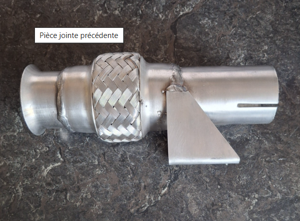

Melvyn Rutter nous indique qu'il faut bien mettre un tube flexible + la pièce ci-dessous (que nous n'avions pas comme vous l'avez vu) :
Je me demande si le montage précédent n'était pas un bidouillage avec les pièces du moment, en faisant l'impasse sur le montage d'origine ?
Ou bien c'est la nouvelle configuration qui ne convient plus ? Il va falloir que nous regardions cela de plus près.
Qu'en pensez vous ?

La pièce d'origine semble bien correspondre à ce qui se faisait autrefois en matière de flexible d'échappement. En revanche ta dernière photo montre un flexible a mon avis trop court pour avoir assez d'amplitude de flexion et obtenir l'angle voulu. Quel est le diamètre et la longueur du flexible d'origine?
Tu en trouves même encore en inox qui ressemblent à ceux d'origine cf sur le site ci-dessous:

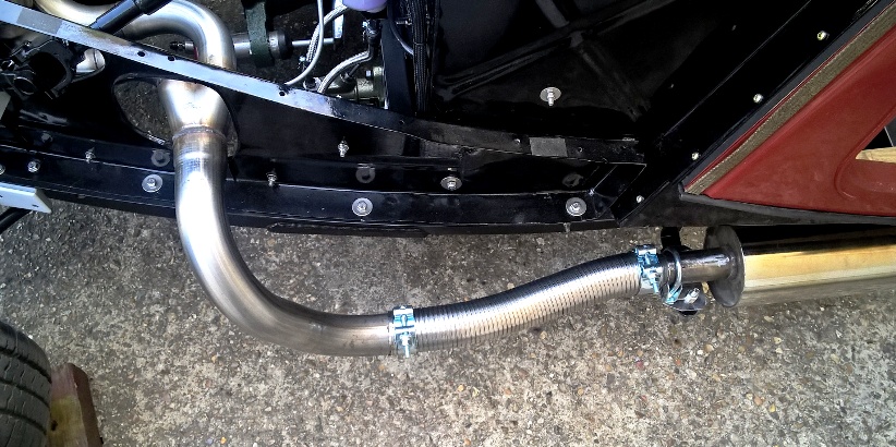

Simon a écrit :Je me demande si le montage précédent n'était pas un bidouillage avec les pièces du moment, en faisant l'impasse sur le montage d'origine ?
Pas forcément un bricolage, le tuyau flexible permet d'absorber les différences de positionnement et donne de la flexibilité à l'ensemble avec pour conséquence de diminuer les cognements.
J'ai été confronté au même problème lorsque j'ai remonté mon échappement avec le collecteur inox (photo), le flexible marche très bien. Par contre la gaine tressée est beaucoup trop dure pour faire un S correct, une gaine inox enroulée est mieux adaptée.

Je pense que Melvyn conseille le flexible + la gaine tressée.
Mais quand je vois la photo de 4HP, je me dis qu'un flexible du site web de Rêveur pourrait convenir :
https://echapflex.com/gaine-echappement ... iers_acier

Oui bien sûr.... et comme 4HP des colliers à tourillons, c'est costaud!
