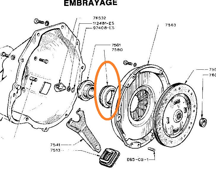

J'en profite pour demander quelques informations au sujet du roulement pour la boite de vitesse.
J'ai acheté un roulement de rechange (dans sa petit boite en carton) mais comment séparer l'ancien roulement pour le remplacer par le nouveau ?
Je ne vois pas trop...
Bonne soirée à tous,
Morris
Messages : 300
Le bolide : 4/4 1978. +8 1983
Ma région : Normandie
Messagepar Morris » 15 déc. 2024, 08:08
C’est la butée d’embrayage normalement c’est serti compliqué de changer le roulement :idea:
Messages : 4638
Messagepar 4HP » 15 déc. 2024, 09:15
Morris a écrit :C’est la butée d’embrayage normalement c’est serti compliqué de changer le roulement :idea:
Tout à fait, on remplace l'ensemble de la butée, entourée en orange. Elle se glisse sans difficulté sur sur support.
A priori ce doit être cette référence.
Messages : 8578
Messagepar LOU01 » 15 déc. 2024, 09:26
C'est juste empilé à la presse, mais normalement la pièce est livrée conforme à son montage.

Merci de votre réponse complète.
C'est dommage le vendeur du roulement m'avait dit qu'on ne pouvait changer que le roulement ... Je vais le recontacter.
Par ce que niveau presse , je suis un peu juste en, terme d'équipement.
Bon dimanche à tous,
Messages : 4638
Messagepar 4HP » 15 déc. 2024, 09:48
La mienne était sortie sans presse, un coup de WD40 super dégrippant et au cas pire un coup de tournevis pour écarter la butée de son support ça doit venir.
Je n'ai pas de souvenir d'avoir eu difficulté pour la changer.
Messages : 8578
Messagepar LOU01 » 15 déc. 2024, 18:28
Simon a écrit :...Par ce que niveau presse , je suis un peu juste en, terme d'équipement...
Si tu possèdes un étau, tu possèdes une presse digne de ce nom pour ce type d'opération.

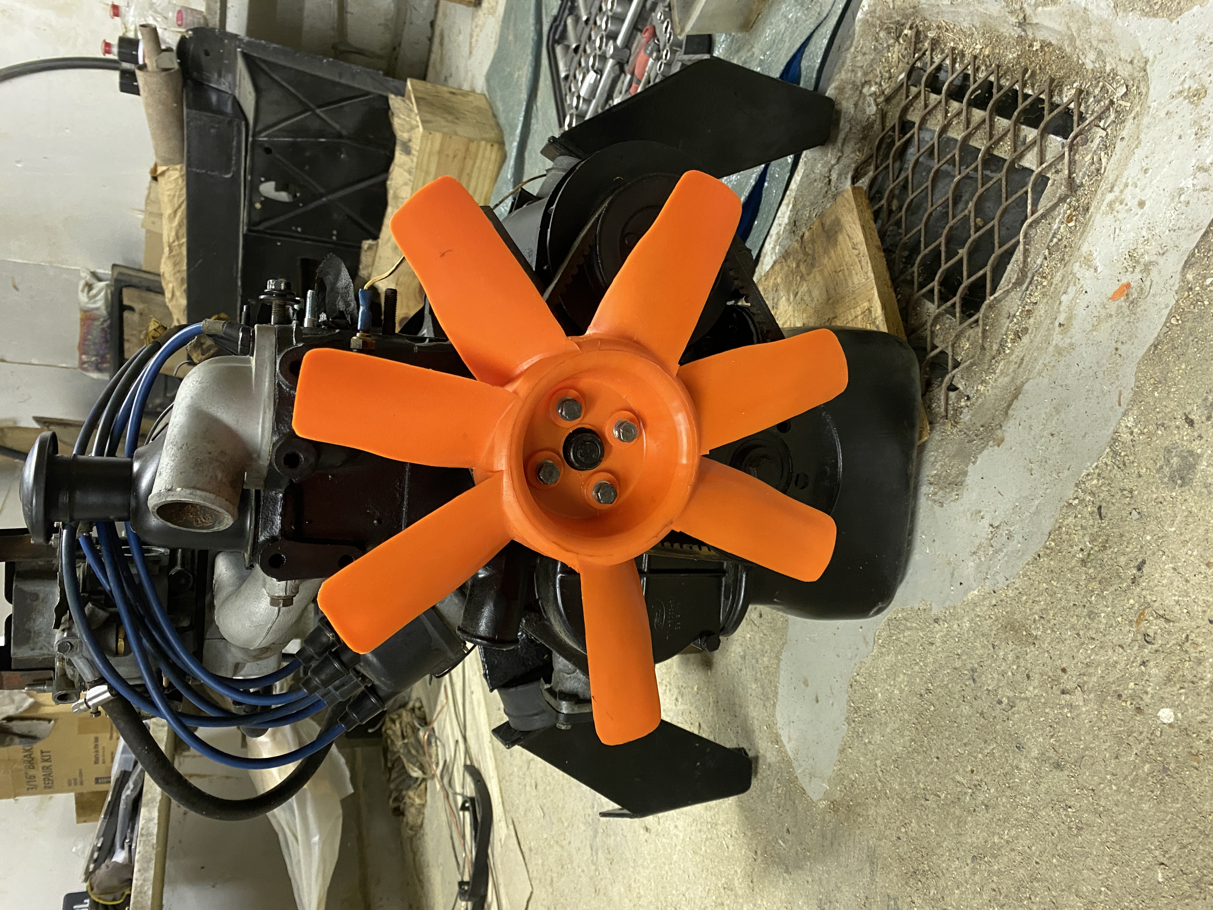

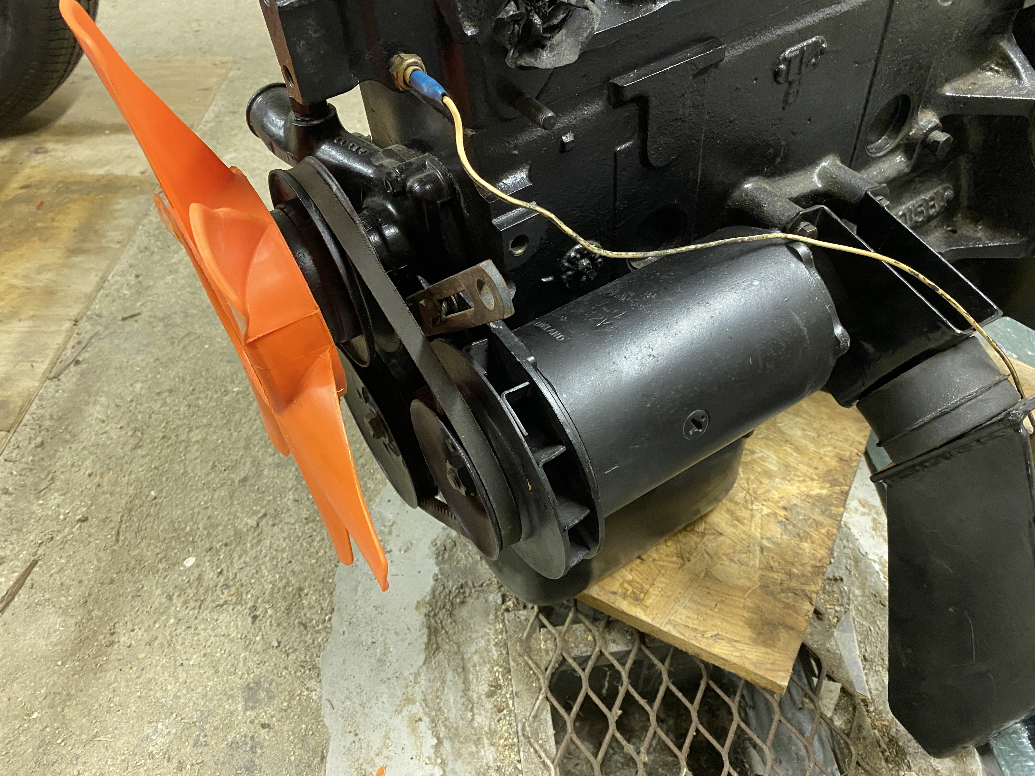

Côté moteur on a pu remettre en place la dynamo, avec changement de courroie et changement de l’hélice (que l’on trouve pas normal avec son asymétrie… normal ?)

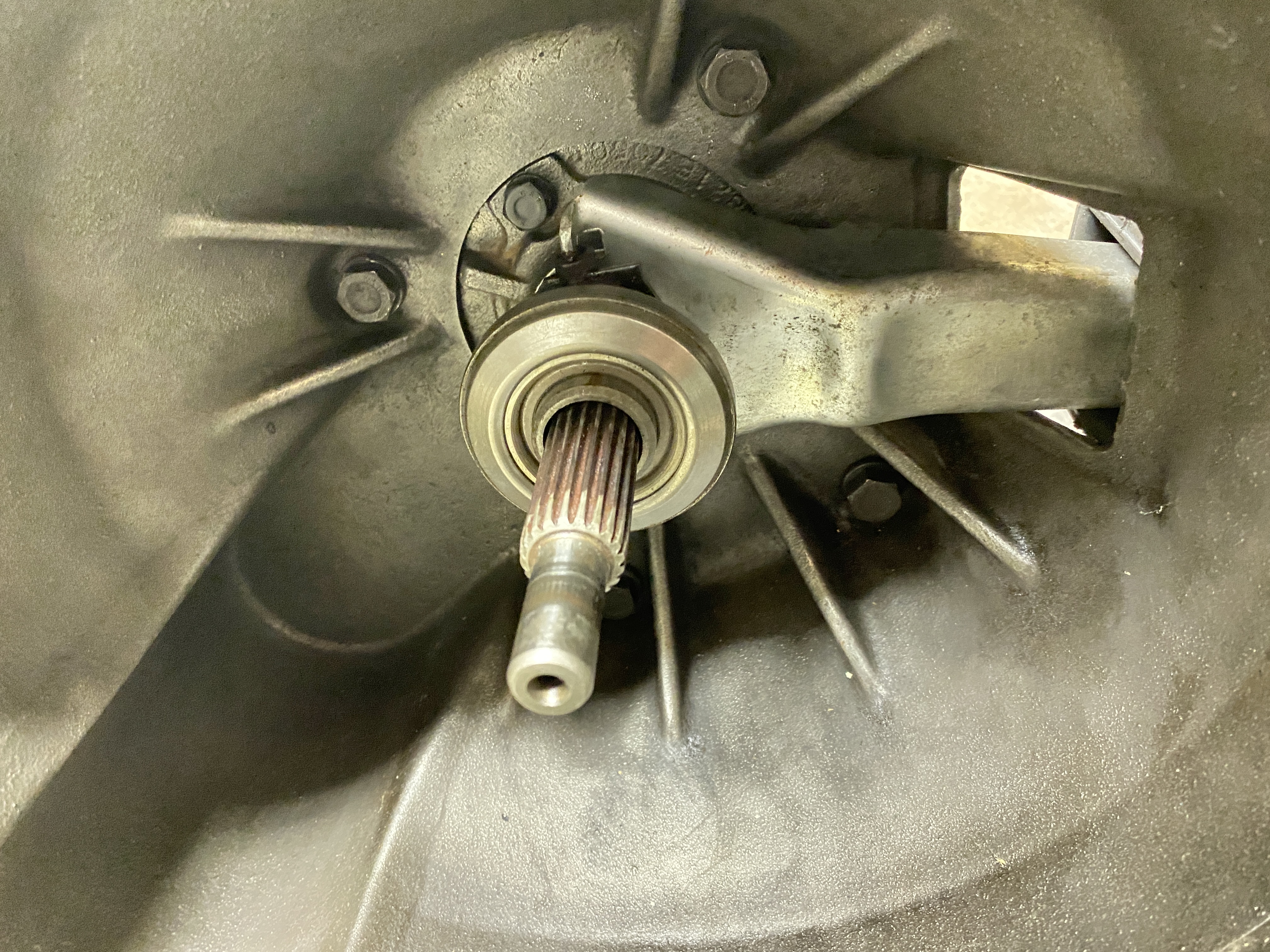

On a aussi pu remettre la fourchette et le roulement d’embrayage. Super l’ancien roulement est parti direct à l’étau.

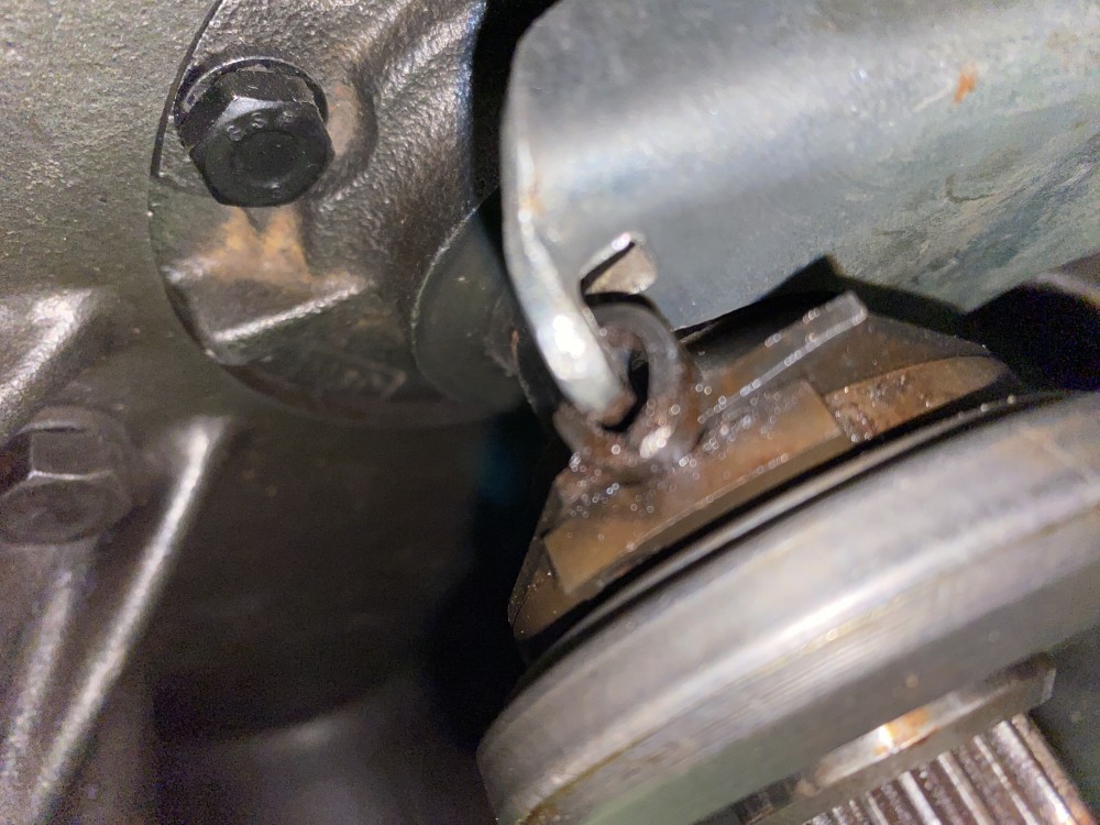

Juste une question: est ce que l’on a bien mis la pièce derrière le roulement dans le bon sens par rapport à la fourchette (au niveau des crochets?

mat3883 a écrit :...Juste une question: est ce que l’on a bien mis la pièce derrière le roulement dans le bon sens par rapport à la fourchette (au niveau des crochets...
Me semble difficile de faire autrement, un seul juge, la fourchette manoeuvre-t-elle convenablement ? (si, oui, c'est que c'est bon)

mat3883 a écrit :...Côté moteur on a pu remettre en place la dynamo, avec changement de courroie et changement de l’hélice (que l’on trouve pas normal avec son asymétrie… normal ?)...
Pas anormal, sauf que l'hélice n'est pas d'époque par rapport au moteur, mais on s'en fout elle fera très bien le job.
A voir en fonction du sens de rotation moteur : l'ouverture doit être opposée aux efforts.
Oui, l'asymétrie n'est pas normal : vérifier le bon équilibrage de l'hélice.
