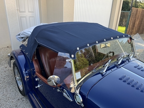

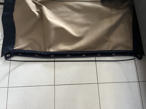

La partie qui m'a le plus occupé pour l'instant concerne l'étanchéité de la voiture, j'ai donc appliqué quelques conseils du livre. J'ai utilisé un ruban autocollant pour tenter de mieux calfeutrer le cockpit avec le toit en place.

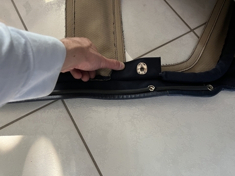

J'ai donc découpé des bandes à la dimension de ma toile :

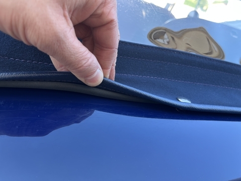

Et j'applique ce ruban aux endroits stratégiques comme la rainure au niveau du pare-brise :
L'idée est de plaquer ce nouveau joint sur le cadre du pare-brise de manière à éviter le passage de l'eau et de l'air une fois le toit en place. Le bouquin propose de faire la même chose sur la partie arrière.
L'ajout de la surépaisseur à l'avant à l'avantage dans mon cas de retendre un peu la toile qui était détendue depuis installation des swivel pivots.

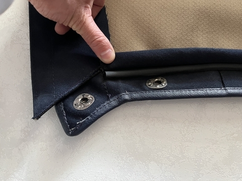

Après je suis plus dubitatif sur l'utilité du ruban à l'arrière car il a tendance à soulever le rebord de la toile, après peut être que j'aurais dû ^placer le ruban différemment, au-dessus des boutons pression peut être pour laisser la partie arrière de la toile retomber librement sur la carrosserie ?
J'ai aussi un peu peur de renforcer "l'effet ballon" avec le toit en place sur voie rapide en empêchant l'air de ressortir plus facilement à l'arrière. Je verrais à l'usage.

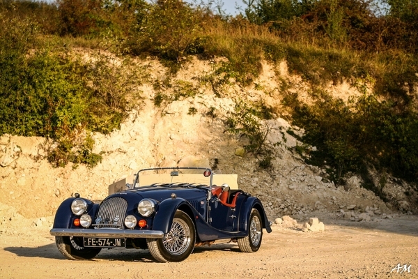

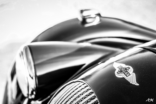

Enfin deuxième sujet du jour : un nouvel article sur Moggie réalisé pour Petites Observations Automobiles via mon ami le journaliste auto Patrice Vergès, ancien notamment de chez l'Auto Journal. La présentation lui est due et les photos sont les miennes, des inédites issues d'un shooting assez sympa dans une carrière près de chez moi :
https://poa.tv/morgan/2025/morgan-44-ce ... 7GAaYiqlwg

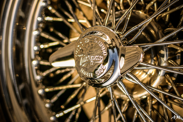

Quelques exemples de photos provenant de ce shooting ...

J'en profite pour faire un retour sur l'installation d'un joint au niveau du repli de toile vers le pare-brise, je note moins de bruits d'air dans la voiture mais pour l'instant je n'ai pas encore rouler sous la pluie donc je ne sais pas ce que ça donnera niveau étanchéité. Après je constate toujours l'effet "ballon" dés que je dépasse les 80 km/h, je pensais que cette modification limiterait un peu ça mais non.

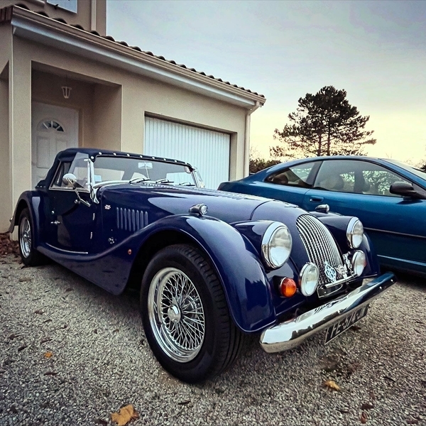

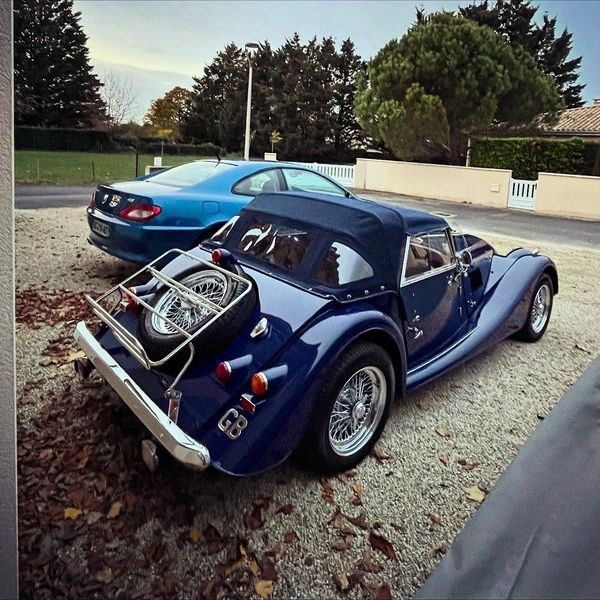

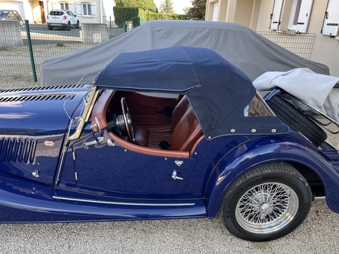

Quelques photos récentes, parce que ça fait toujours plaisir de voir nos autos évoluer au fil des saisons, ici on est en mode hiver ! :lol:
