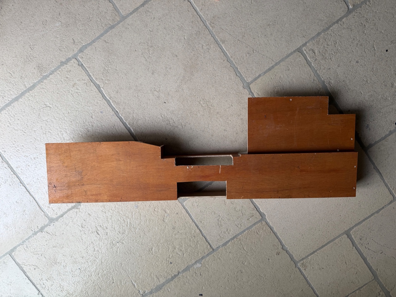

Je me suis lancé la nuit dernière dans la conception de mon prototype de coffre à outil arrière. L'idée de faire un montage à blanc en contreplaqué de 5 mm s'avère un bon choix. Il y a un peu de boulot mais c'est parfait pour visualiser les obstacles et les incohérences.
En fait au final ce sera comme un moule.
J'ai commencé par réaliser les parties les plus faciles c'est à dire celle située vers l'avant et celle située vers l'arrière en laissant le champ libre au dessus du pont. Cela permet d'avoir des références de hauteur précises dans ces espaces ou tout reste fixe.
Concrètement je réalise 3 pièces autonomes, l'avant, l'arrière, et le milieu. Cela permet d'ajuster chaque partie précisément puis quand tout va bien il suffit de les relier. C'est là qu'en transposant les mesures papiers on réalise qu'il y a des ajustements à faire.
La solution bois est intéressante pour un exemplaire à blanc car elle est facile à travailler et à ajuster et on peut envisager une optimisation des volumes. J'ai choisi d'éviter les pentes pour perdre le moins de place possible.
Pour la hauteur du débattement du carter de différentiel et du pont j'avais retenu par comparaison et déduction de laisser au dessus un espace libre de 8 cm. Cette hauteur est confirmée, il suffit de vérifier l'espace libre laissé dans le tunnel de boite au dessus du différentiel. Environ 8 cm/8,5 cm et je n'ai aucune marque au niveau supérieur du tunnel donc il ne touche pas !
Une fois le prototype terminé je l'utiliserai en roulant afin de vérifier à l'usage si tout se passe bien et s'il n' y a aucune gêne.
Il n' y aura plus ensuite qu'à rendre toutes les côtes, en tirer un plan digne de ce nom et de le transposer en métal. Je pense que j'irai sur l"inox certes plus lourd que l'alu, mais aussi et surtout plus facile à souder ce qui s'avère presque indispensable si on réalise un coffre complexe pour optimiser les volumes comme je tente de le faire.

Cela avance...à petits pas, car il faut ajuster, rectifier mais le bac en bois commence à prendre forme.
Je vais faire des photos dès que possible pour montrer l'évolution.
C'est le but de ce forum, partager nos expériences et idées pour améliorer et apprendre.

Voici les photos des premières ébauches.
Il y a quelques correction à apporter.

Les modifications continuent pour trouver la meilleure adaptation de l'espace tout en prenant en compte la remontée du carter de différentiel et du pont.
Des modifications sont déjà intervenues par rapport aux premières photos que j'ai publiées.
Le fait de faire un gabarit réel aux dimensions du futur bac à outil permet vraiment de mieux d'appréhender l'espace et tous les obstacles
Je vais me retrouver avec une hauteur maximale du bac de 9 cm et 3 niveaux différents :
1 - Coté avant 3 cm de hauteur sur 9,5 cm de profondeur,
2 - Puis un second espace 4 cm plus bas soit une hauteur totale de 7 cm (au dessus du pont - ce qui lui laisse en dessous 8 cm d'espace de débattement) sur 17 cm de profondeur.
3 - Puis un dernier niveau le plus profond vers l'arrière avec 9 cm de hauteur.
Remarque :
1/ la profondeur des derniers bacs n'est pas la même des deux cotés (à gauche il y a les tuyaux de circuit hydraulique qu'il convient de prendre en compte).
2/ Un espace de 1,2 cm environ est laissé de chaque côté droit et gauche en largeur pour laisser libre le passage des 4 boulons de fixation de la carrosserie.
Remarque :

Le travail sur le coffre à outil et ses ajustements continuent...voici quelques photos de la partie arrière vue de dessous (la partie vernie) et vue de l'intérieur du futur coffre (en bois brut).
J'en ai profité pour vernir la plaque de fermeture du coffre avec 5 couches de vernis marine incolore de chaque coté ce qui la rend moins sensible aux salissures quand on la manipule et la poussière n'adhère plus au bois. Certes c'est une partie cachée sous la moquette, mais justement la dégradation du support noir sous cette moquette avait tendance à s'accrocher dans le bois.
Un détail me direz-vous, mais pourquoi s'en priver si l'on peut améliorer sa Mog et c'est toujours un plaisir que de la bichonner, et cela protège le bois de toutes agressions climatique ou xylophage

Intéressant car ma caisse est une "wildbody", celle du roadster 3,7 l justement et j'aI les mêmes équipements (sauf le moteur !). Je serai curieux de voir tes plans NESTOR et, de comparer avec mes constructions empiriques.
Je compte le réaliser au final en métal mais comme je n'ai pas tes compétences ni les outils pour réaliser un plan et le modéliser j'ai pris l'option de construire un prototype en bois (contreplaqué de 5 mm) qui est facile à modifier et à ajuster .
J'utilise du bois de récupération, qui avait déjà été verni et j'ai opté pour mettre le coté verni vers l'extérieur.
Il servira de modèle le jour venu , une fois validé à l'usage, pour en faire un en inox ou alu. Je gagnerai alors 3 ,5 à 4 mm en côtes intérieures selon le métal choisi. Je le transposerai aussi en plan.

Merci NESTOR pour le lien. On retrouve des modèles avec 3 niveaux comme celui que je suis entrain de concevoir. C'est la meilleure façon d'optimiser l'espace.
Quelque soit le matériaux retenu il faut à mon sens recouvrir de Blackson le dessous et envisager de recouvrir l'intérieur d'une petite mousse qui le protégera des coups et aura aussi une fonction acoustique, surtout si le coffre est en métal.
