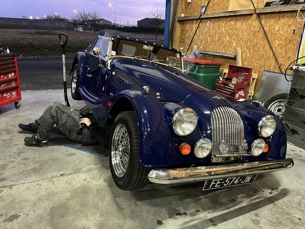

Bref, j'appelle l'assurance et je préviens le garagiste qui s'occupe de Moggie que je vais la faire rapatrier chez lui. Mon après-midi est plombé et côté CT c'est la douche froide au vu des éléments à reprendre sur la voiture ... Direction donc chez mon petit garagiste pour tenter de solutionner à minima le souci de freins. À ce moment je pense que le système à rattrapage automatique s'est écarté lors du choc suite au test du CT.

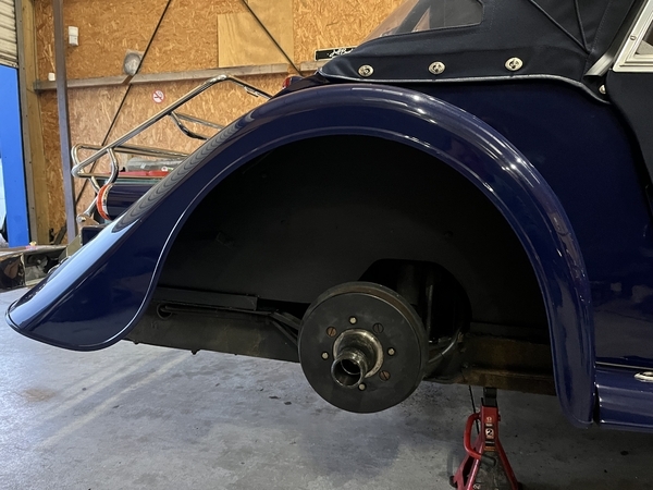

Le garagiste pense quant à lui que le câble de frein à main pourrait s'être coincé quelque part ... Résultat : impossible de débloquer les freins arrières le jour même, le garagiste m'appellera le lendemain soir pour me dire qu'il avait passé 2 heures à ouvrir les tambours. Non seulement le rattrapage automatique s'est déclenché, mais certaines pièces se sont pliées ... Il va s'en suivre plusieurs semaines de test car le problème revient régulièrement sur le côté droit. Je profite de ce laps de temps pour refaire la protection des passages de roues arrières qui commençait à s'en aller à pas mal d'endroits.

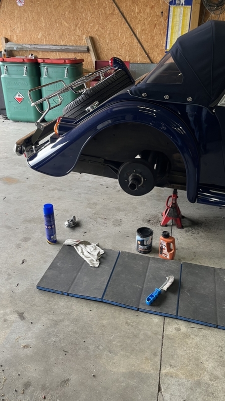

Je ressors la brosse métallique, le coaltar et le Frameto pour les parties métalliques et c'est parti ! (au passage je recommande le petit tapis de sol prêté par mon garagiste).
Voilà le résultat côté droit :

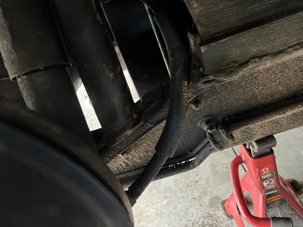

Lors de ces travaux je constate que la gaine du frein à main n'a pas bonne mine car elle frotte sur le châssis, alors je note de la changer.

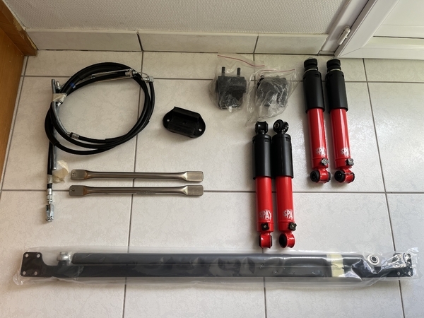

Je note les silent-blocs moteur et boite, les amortisseurs, le cable de frein à main, les tirants (haubants) du train avant et une barre Panhard...je ne vois rien en rapport avec ton blocage de frein arrière en dehors du cable de commande de frein à main que ton contrôleur technique a du tirer tellement fort dessus que tout a cassé....au vu de sa conception, le frein à main des Morgan n'est pas vraiment prévu comme frein de secours aux valeurs des normes des voitures d'aujourd'hui, mon contrôleur, que ce soit pour mes Morgan et même pour mes Jaguar ne teste pas le frein à main selon les délires des normes européennes...il n'envisage pas de me casser mes voitures, je l'en remercie ici même...
