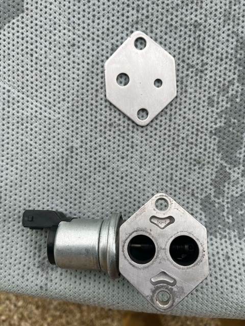

Salut à tous,
montage de la distance plate censée régler le problème de moteur qui reste dans les tours lors des phases de décélération. Petit amélioration, surtout à froid, mais à chaud ce n'est pas encore fameux ...

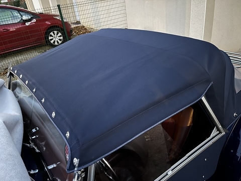

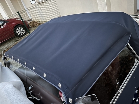

Petite question technique ce soir ... Suite au montage des swivels pivots, qui me font gagner un temps appréciable lors du montage/démontage du toit, je me retrouve avec des plis sur la partie avant de la capote qui ne se tend plus assez. Voici le problème en image, avec le toit en position installé :

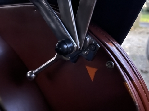

Si je manœuvre les swivels pivots pour les remonter un peu plus, les plis disparaissent :

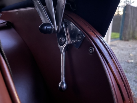

J'envisageais de jouer sur le diamètre du pion d'arrêt ou l'épaisseur du levier en lui même pour tenter de gagner un peu de tension en position "tendue" mais l'écart est tellement énorme (CF photo du levier lorsque le toit est plus tendu) que je n'arriverais jamais à récupérer autant de différence. Ou alors j'ai inversé le gauche et le droit ? :roll:

Messagepar LOU01 » 03 déc. 2024, 20:24
Ganouch a écrit :... Ou alors j'ai inversé le gauche et le droit ? :roll: ...
Possible...
Ganouch a écrit :...Ma question est simple : quelqu'un a t il déjà eu ce souci ? Et si oui existe il une solution ? :idea: ...
Vérifier le positionnement des sangles.

Re: Morgan 4/4 Low-line (2000)
Messagepar Ganouch » 04 déc. 2024, 19:14
Merci pour ton retour LOU01, j'ai vérifié les sangles, tout est ok. J'ai du mal à visualiser à quoi ressemblerait le système une fois inversé. :|
