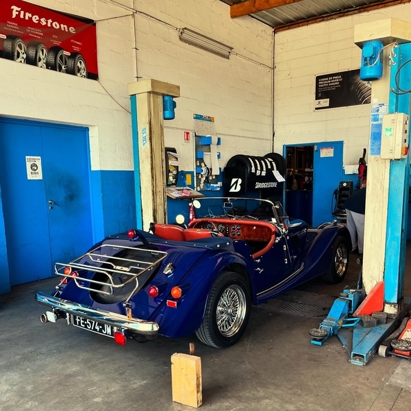

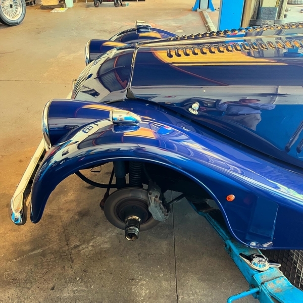

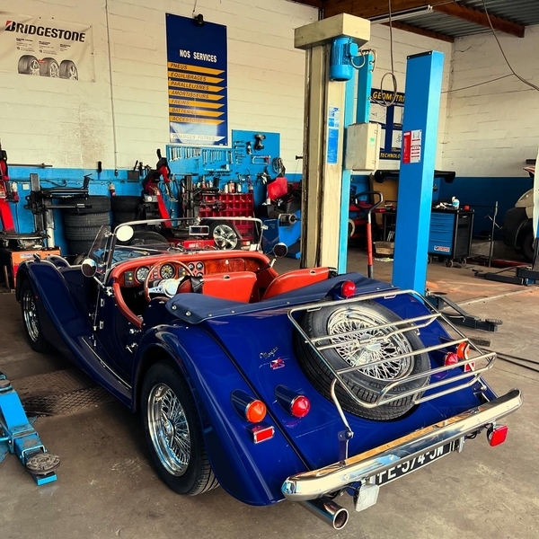

Les derniers travaux ont été révision complète des freins avec plaquettes avants, garnitures et cylindres de roues arrières neufs (l'un des deux fuyait), géométrie complète, purge des circuits hydrauliques de frein et d'embrayage, montage des phares LED jaunes et dédoublage de la commande de ventilation moteur pour avoir un interrupteur à l'intérieur de la voiture en plus du thermocontacteur d'origine.

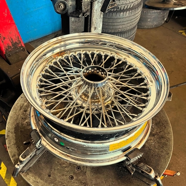

Et enfin, montage de 5 pneus Michelin neufs, j'ai profité du démontage des jantes pour passé un petit coup de nettoyant frein dans les jantes avants, à défaut de pouvoir faire plus ... Notez la présence de ma fidèle cale de bois pour frapper les écrous à oreilles. 8-)
Petit doute quand il a fallu lever la voiture, je ne savais pas trop où positionner les points de levage, je me suis basé sur le châssis. En tous cas j'espère ne pas avoir à lever la voiture avec le cric d'origine au bord de la route car je pense que ça doit être un sacré casse tête.
En théorie, à un mois de la dead line, la voiture est prête pour son périple à Goodwood ! :mrgreen:

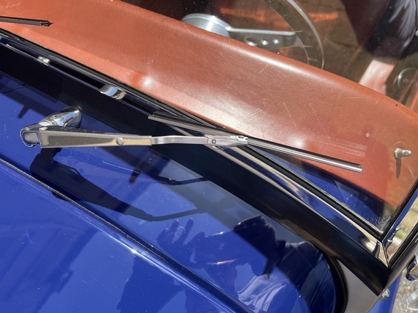

après consulter les topics au sujet des essuies glaces, je ne suis pas certain d'avoir une solution à mon problème : mes essuie-glaces semblent en travers et le bas va en permanence sur le cadre du pare-brise, je ne donne pas cher de leur peau avec le frottement à la longue ...
Mais la forme de mes balais (non coudés) me semble incompatible avec la possibilité qu'ils soient bien à plat en bas du pare-brise, non :?: :|
En vous remerciant par avance pour vos lumières ! 8-)

Ganouch a écrit :...Mais la forme de mes balais (non coudés) me semble incompatible avec la possibilité qu'ils soient bien à plat en bas du pare-brise, non :?: :| En vous remerciant par avance pour vos lumières ! 8-)
Exactement le même défaut sur mon +8 de 1984, seule solution changer les bras pour des "coudés".

Il n’est pas possible de courber les branches soit même?

Grelon a écrit :Il n’est pas possible de courber les branches soit même?
Dans le sens désiré, non, c'est presque le risque de les casser.

Si le bras a déjà été cintré, la structure a déjà été charognée, donc tu n'auras jamais un rendu sympa.
Il faut essayer la chauffe et mise en forme sur une forme en bois dur.

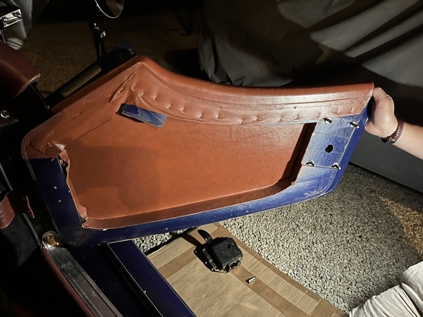

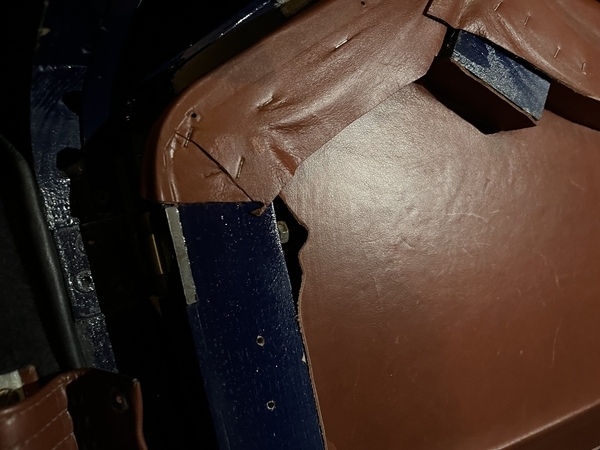

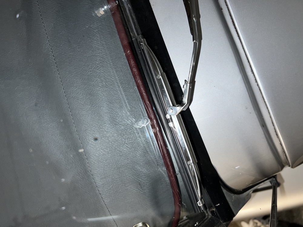

En parallèle je me suis rendu compte de quelque chose en graissant les charnières de portes (à ce sujet comment graissez vous les charnières du capot car je ne vois pas bien comment faire ?), la portière passager buttait fortement sur sa gâche et semblait pendre vers l'arrière, du côté poignée. J'ai donc voulu resserrer la portière sur ses charnières pour la relever. Et c'est là où ça se complique avec un montage "artisanal" dont Morgan a le secret ... Des contres écrous côté intérieur de la porte, camouflés sous le cuir d'habillage ! Il faut démonter la contre porte pour y accéder et procéder au resserrage.
Je vous laisse apprécier l'emplacement des contre écrous et la "finition" avec la bande de cuir par dessus ... lol
En attendant après resserrage, la portière se ferme parfaitement et tombe pile poil en face de sa gâche. Un problème de réglé ! Il faudra surement faire l'autre côté un jour. En tous cas si ça recommence je mettrais du frein filet ... :mrgreen:

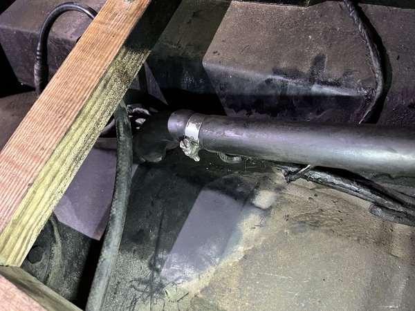

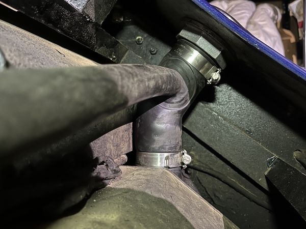

Les odeurs d'essence étant toujours présentes malgré ma remise en place de la durite de retour du réservoir, j'ai décider de reprendre mon montage pour m'assurer d'être tranquille lors de mon périple en Angleterre ...
Je suis parvenu à un montage super propre mais je n'en tiendrais pas rigueur à mon mécano car on a dû s'y mettre à deux pour parvenir à nos fins. On a commencé par bien enquillé le bas de la durite sur la partie supérieure du réservoir en la faisant descendre au maximum, puis serrage du serflex. Et ensuite c'est là où ça se corse ... Il faut au moins 3 mains, voir 4 ... Il faut qu'une personne ait une main qui pousse le haut de la durite vers la goulotte extérieure et l'autre main qui pousse la goulotte depuis l'extérieur vers le bas pour bien mettre le tout en contrainte. Pendant ce temps là, l'autre personne sert le serflex.
Une fois cette étape passée, j'ai enfiler le tuyau de retour jusqu'après le coude puis j'ai bien serré le serflex.
Ce qui a pour effet de récupérer un T bien plus droit qu'avant et le retour n'est plus coudé au milieu car mieux tendu.
Test après coup, j'ai fait le plein et plus aucune odeur d'essence, j'ai roulé avec aujourd'hui et RAS. Je pense être venu à bout du problème en améliorant le montage, il faut vraiment que ce soit nickel pour qu'il n'y ait plus de vapeurs d'essence.
