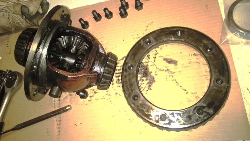

Voici une annonce intéressante que je viens de trouver sur Leboncoin : https://www.leboncoin.fr/ad/equipement_auto/2652614257

FlorenceLCF a écrit :.... est ce que vous auriez des pistes pour les pièces pour le pont ?
Bonjour Florence, de quelles pièces avez-vous besoin parce qu'elles ne sont pas légion, parle-t-on du différentiel ou du couple conique ?

apparemment d'après ce que j'ai compris il faut trouver la couronne , pignon d'attaque, les planétaires...
- Messages : 4813
En bref le différentiel complet.
2 solutions à examiner, l'annonce de Denis+4, ou les differentiels avec la couronne et le pignon de Mogspares indiqués plus haut.
L'avantage de l'annonce du Bon Coin c'est que ça te permet de vérifier ce que tu achètes.

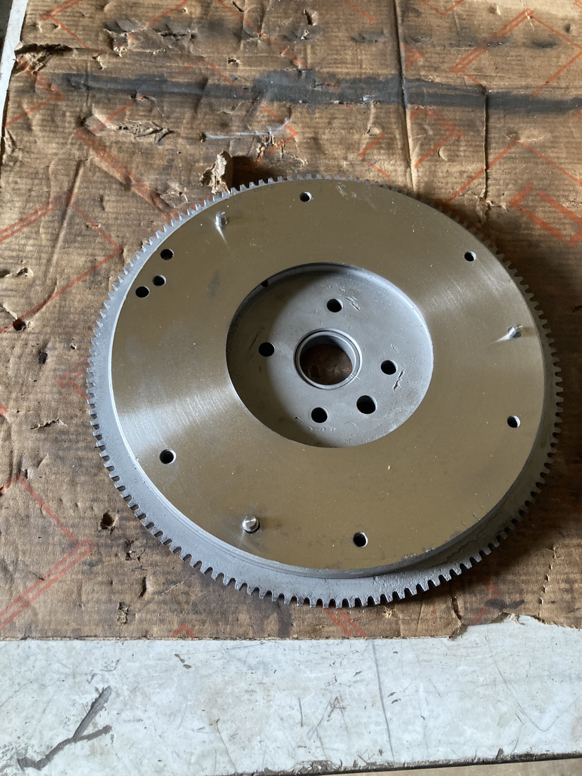

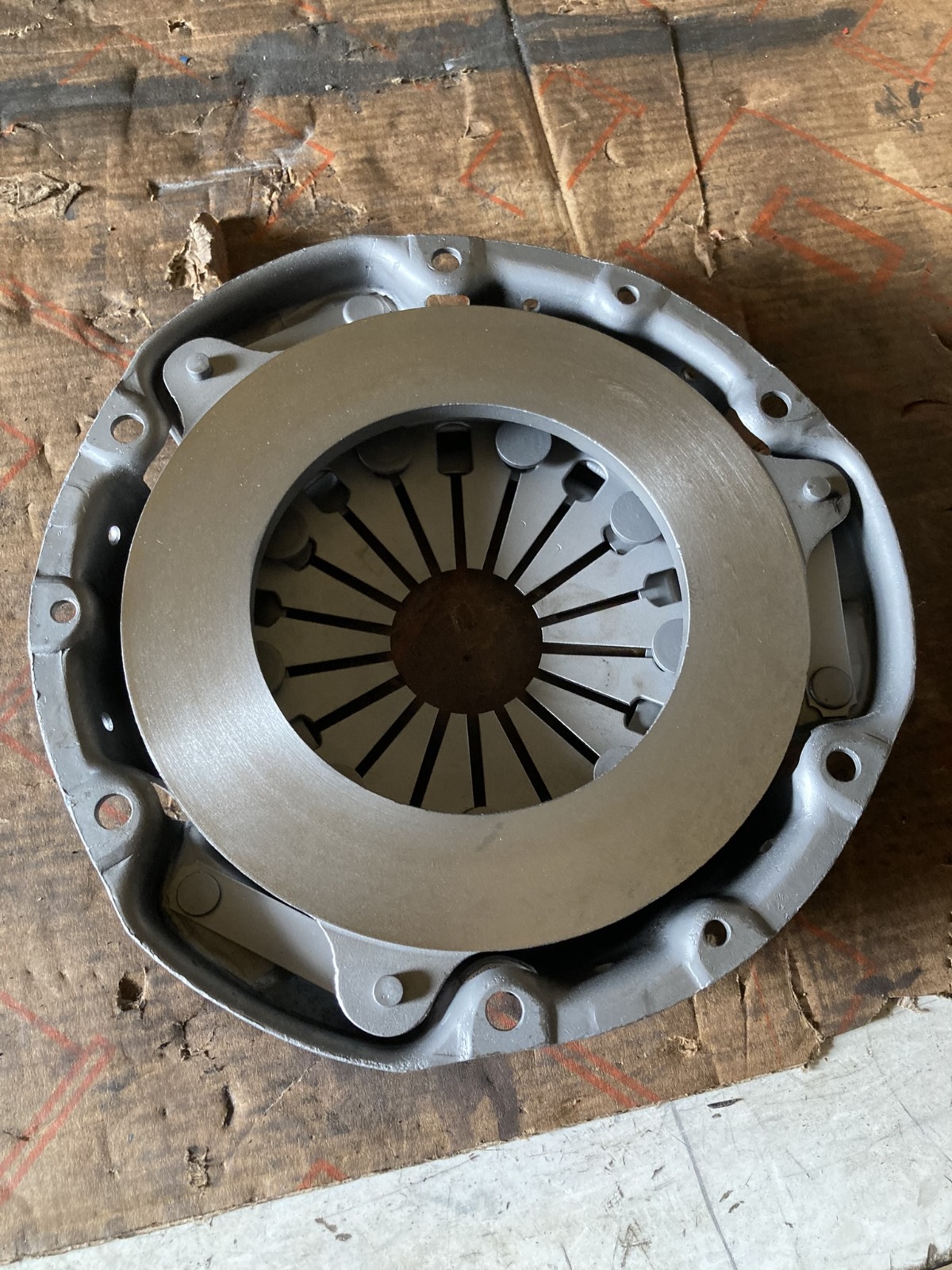

si cela peut intéresser quelqu'un j'ai trouvé un contact en Belgique spécialisé dans tout ce qui est FORD.
C est par lui que j'ai trouvé la boite complète, embrayage, volant moteur et toute les pièce qui vont avec.

et le démarreur !
voici quelques photos
