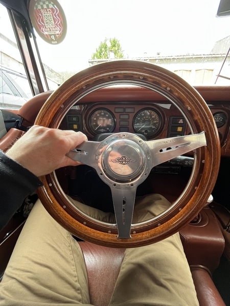

La voiture était donc là ce week-end j'ai pu un peu avancer dessus de mon côté ! On attaque avec le volant :

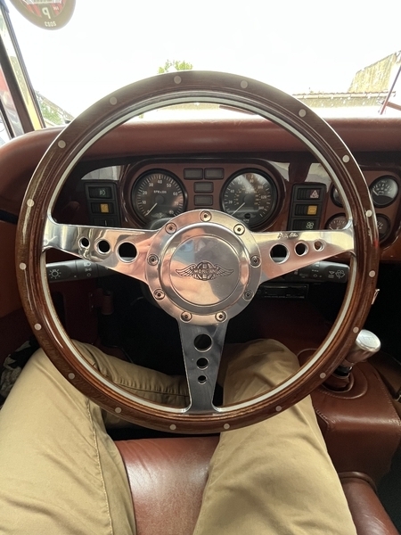

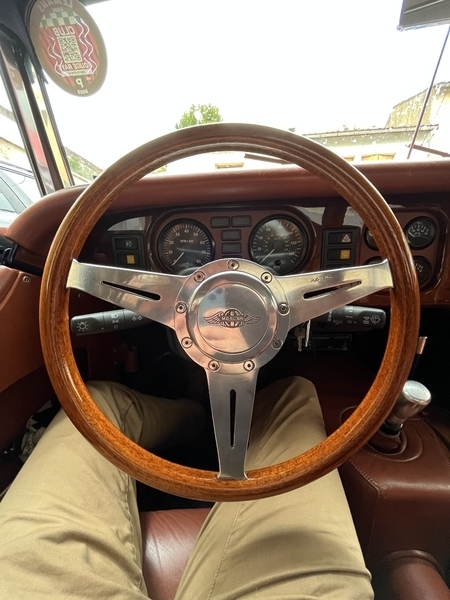

Avant, 15" en acajou avec branches fendues :
Après, 14" en bois plus foncé et rivets apparents avec branches à 3 trous :
J'en suis hyper content, c'est magnifique, bien mieux assorti à l'intérieur et moins fatiguant à rouler car on a plus "l'effet camion" du grand volant. Après les manœuvres sont un peu plus raides, mais pas énormément. On gagne aussi de l'espace au niveau des jambes. Bref un volant un peu plus dans l'esprit karting de la voiture qui est pour moi un bon compris entre le 13" peut être un peu juste en usage routier et un 15" "de camion". Seul souci : la visserie reçue avec le volant neuf ne se monte pas sur mon moyeu car les vis fournies sont trop longues et leur têtes un peu plus fines que mes fixations. J'ai donc dû remettre mes fixations et mon entretoise.
Une photo où l'on voit bien l'écart de dimension entre les deux volants :

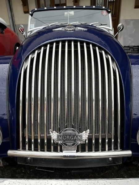

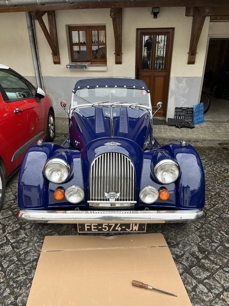

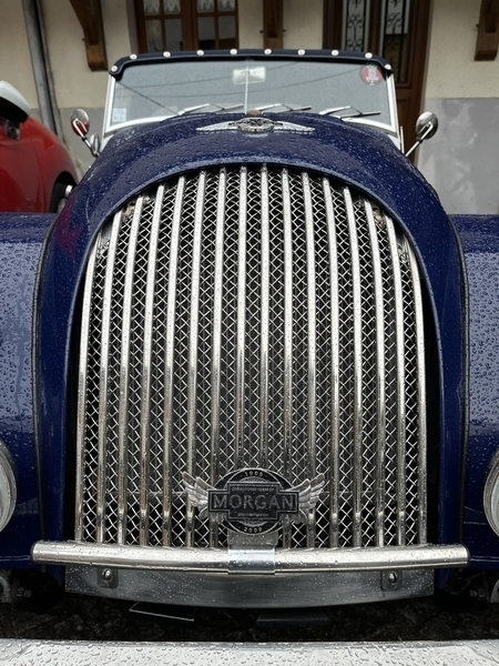

Je me suis ensuite lancé dans le montage de la contre-grille de calandre ...
Et là ça a été l'enfer ! Pas de notice de montage et un accessoire très difficile à mettre en place seul. Soit c'est bien enquillé en haut et ça baille en bas, soit l'inverse. Et après il vous faut 4 mains pour remettre les vis de fixations en bas de la calandre ... J'en ai profité pour nettoyé le radiateur et détordre au mieux les ailettes qui avaient pris des insectes ou des cailloux (raison principale de la pose de cette contre-grille en plus de l'aspect purement esthétique).
Pour finir, un petit avant après :
Je trouve que ça finit bien la voiture, mais quelle galère à installer ... :roll:

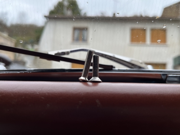

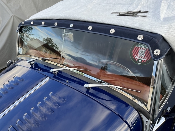

Ce soir j'ai pu reprendre le petit entretien entre deux averses avec le remplacement des essuie-glaces, chose que je n'avais pas encore fait : quelle misère ce système de fixation, il m'a fallu 30 minutes pour changer les 3 ... D'ailleurs le coin tape toujours dans le bas du pare-brise, y a t il quelque chose à faire pour éviter ça ?

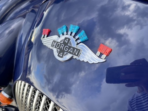

Petite question : en quoi sont fait les badge de badgebar ? Car une des fixations de mon badge du centenaire s'est cassée et je voudrais savoir comment refixer une tige filetée dessus : soudure ? Soudure à froid ?

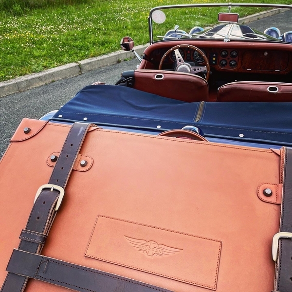

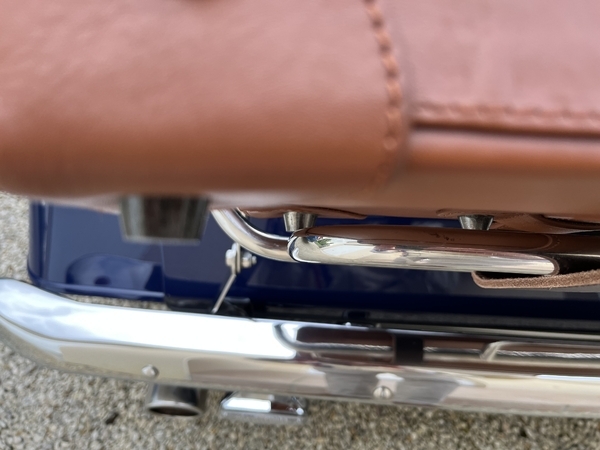

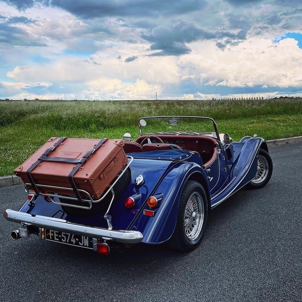

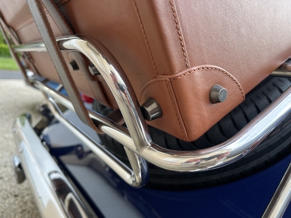

Petite balade samedi soir entre 2 averses, j'en ai profité pour faire un test routier avec la malle Morgan.
Le look est au top mais j'ai dû ruser pour la fixer car les pions dont j'espérais qu'ils aident au maintien de la malle ont en fait l'effet inverse en tombant pile poil sur les tubes du porte-bagages dont la surface de portée entre la malle et le porte bagages est très faible en bas ...

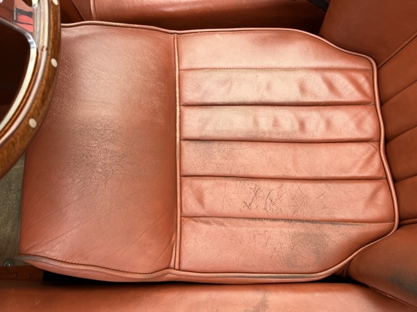

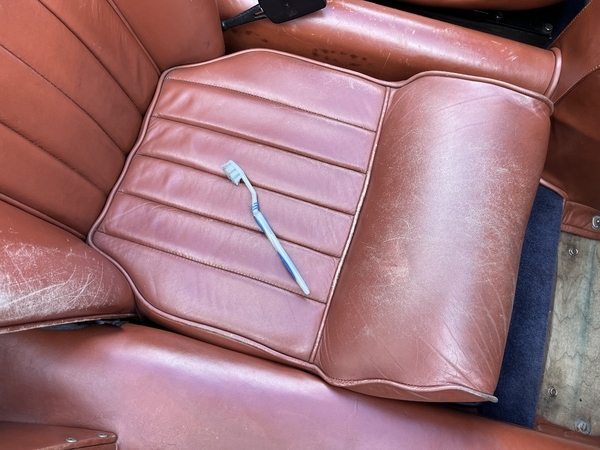

J'ai ensuite tenté de me motiver pour rattaquer un chantier déjà effleuré l'année dernière : amélioré l'état de l’intérieur cuir. Donc on se retrousse les manches et on va pousser un peu plus loin que la précédente tentative ...
On commence par brosser tous les replis et autres passepoil du cuir avec une petite brosse pour bien sortir toutes les impuretés qui s'y trouvent, dans mon cas beaucoup de sable ...

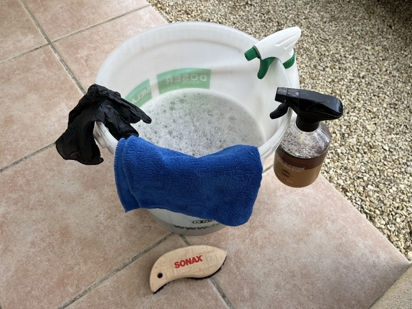

Ensuite on aspire et on sort l'artillerie : savon glycériné, spray d'eau chaude, brosse souple, seau d'eau chaude et microfibre pour le rinçage.
Comptez 2 heures pour cette étape qui va dégraisser le cuir, cassant l'effet brillant dû à un gras de surface comme on le voit sur cette photo (partie haute brillante donc non lavée). Il faut être motivé pour faire le tunnel de transmission au niveau des pieds car l’accessibilité est complexe ...
Bien que la voiture avait été faite rapidement l'an dernier, avec ses différents passages dans des garages pas très préoccupés par l'esthétique avaient laissé quelques traces à en juger par l'eau de rinçage.

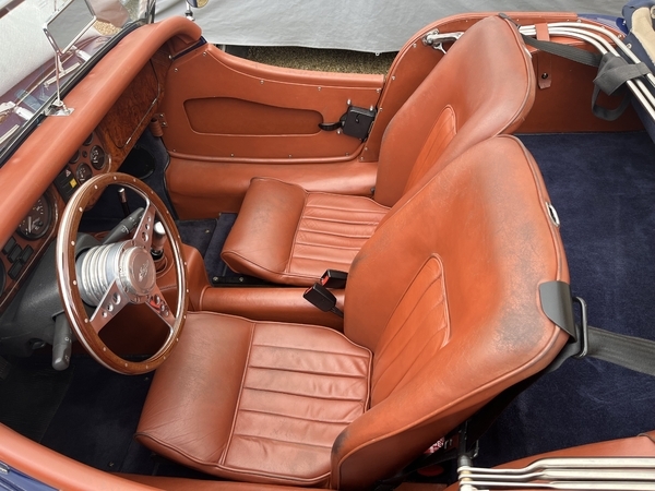

Ensuite on nourrit, avec un pad en mousse ou directement à la main sur les zones les plus sèches. Le but est de saturer le cuir : tant qu'il absorbe on remet du produit. C'est la grosse différence avec l'an dernier où j'avais passé une seule couche de produit, comme pour un entretien classique. Mais ayant pu constater la sécheresse du cuir l'an dernier j'ai décidé cette fois-ci de le saturer complètement pour m'assurer qu'il soit au mieux de sa forme. Il me faudra 3 heures et environ 20 couches de produit avant de saturer les zones les plus mal en point, notamment : sièges (surtout les dossiers, en partie haute et sur les retour des baquets), entrées de portes et casquette de tableau de bord.
J'ai laissé le produit posé toute une nuit avant d'essuyer le surplus avec microfibre propre et sèche le lendemain après-midi. Le résultat est au rendez-vous car de nombreuses craquelures de sècheresse sont largement atténuées, voir effacées pour les plus fines. Le cuir perd dont son aspect sec, blanchit et brillant pour un marron plus prononcé, bien souple et mat. Je pense que cette fois-ci j'aurais du mal à faire mieux dans le futur sans passer par une rénovation complète avec reteinte du cuir. Les parties les plus abîmées affichant désormais une patine affirmée, foncée et assez prononcée, en lieu et place des craquelures blanchâtres qui ternissaient le rendu global de l'intérieur. Globalement l'intérieur a retrouvé un look plus foncé avec un contraste plus prononcé qu'avant. (CF photo du début avec la brosse à dent où l'on voit bien les craquelures dont je parle)
Prochaine étape, essayer de trouver une solution pour sauver mon badge de calandre avec sa tige de fixation cassée à l'arrière. Si vous avez des techniques de réparation pour ça, je suis preneur !

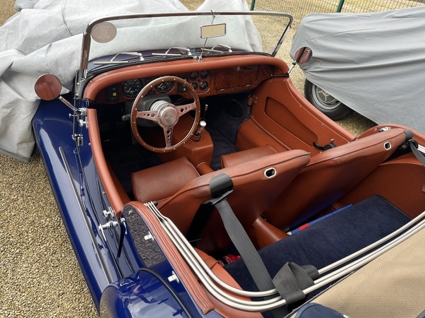

De mon côté j'ai participé à un beau rassemblement par chez moi avec Moggie, les 500 Ferrari contre le cancer sur le circuit du Val de Vienne. 30ème édition avec un très beau plateau mais malheureusement la météo laissait à désirer ...

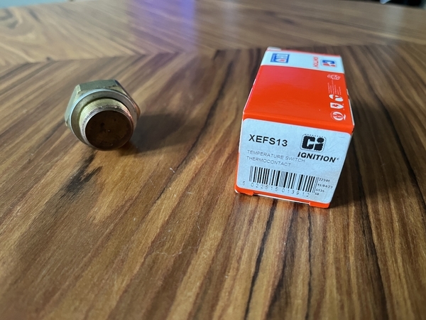

La voiture s'est globalement bien comportée si ce n'est que le thermocontacteur du ventilateur moteur a rendu l'âme 2 jours avant de partir, j'ai donc dû jongler avec un fil dans les embouteillages pour enclencher le ventilateur en direct lorsque c'était nécessaire. Je dirais même qu'elle a forte impression avec sa magnifique malle !
Elle a aussi rencontré quelques copines, des +4 plus récentes mais elle n'a pas voulu s'en approcher de trop près quand elle s'est rendu compte qu'elle roulait avec la capote en place alors qu'il ne pleuvait presque pas ce jour là ... :roll: :mrgreen:
Pendant ce temps là j'avais la chance de discuter quelques minutes avec un vieux Monsieur qui passait dans le coin ...
Avant de rentrer au gîte avec les potes, Moggie n'est pas sectaire, elle s'entend très bien avec les autres voitures ! 8-)
Concernant le thermocontacteur défectueux, il a été changé dés le retour, c'est à dire dans la semaine. Pour info pour les propriétaires de Zetec, il s'agit d'un 102°/93°, ce qui donne en gros déclenchement à 105° à l'indicateur et arrêt à 95° à l'indicateur (sonde de température sur la culasse et thermocontacteur sur le radiateur). Celui d'origine (en photo) avait une empreinte de clé en 30 mais le nouveau est en 29, la référence figurant sur la boîte, elle aussi sur la photo. La dimension et le filetage sont tout ce qu'il y a de plus standard, je précise que j'ai un radiateur en alu de seconde monte et pas celui d'origine.
