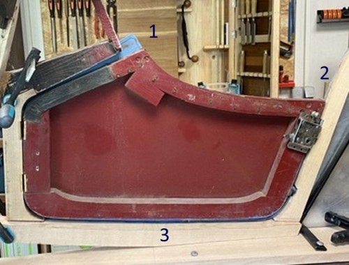

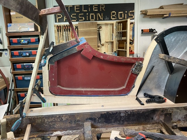

Alors pour l'inclinaison j'avais pris l'angle avant de démonter la caisse et j'avais noté 19 degres. Hier sur mon montage j'ai reposé la taule avant de la caisse et tout coïncide pile poil (cf photo précédente). Je n'ai actuellement pas le parefeu à dispo (je ne vais plus rentrer dans l'atelier à force), je vais demander à simon pour qu'il me vérifie l'angle quand il ira sur place
En fait ca parait beaucoup de jeu à cet endroit mais là où ca bloque c'est coté loquet + teton caoutchouc, les 2 arrivent trop pres du latch post. mais de façon parallèle, du coup c'est comme si mon hinge post avait besoin de reculer en translation en direction du parefeu (et je suis sur de la longueur de mes sill!)

je me permet d'abonder dans le sens du rapport de la taupe c'est à dire qu'on voit bien qu'il y a un écart dans la zone 1 et que c'est trop pincé dans la zone 2, on voit également que le charnière du haut est écartée (est ce que l'axe a du jeu ? ) en conclusion si on réduit l'écart de 1 ça sera bon en 2 mais le bas zone 3 ne sera plus bon :mrgreen: après c'est une Morgan :lol: et le principal est que la portière ferme sans forcer !! en partant de l'adage qui dit qu'il ne faut pas être plus royaliste que le roi le plus important reste que tout soit homogène et invisible ou presque.
pour te rassurer sur la mog que j'avais avant la dernière en regardant la portière droite de face on voyait que la tôle extérieure du bas de porte jointait à peine avec la partie intérieure du bas de marche, c'est pour dire que les ajustements de la MMC à l'époque étaient plus que "moyens" mais il parait que cette époque est révolue
