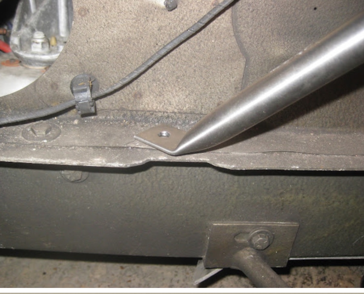

Petit détail, le rédacteur donne moultes précisions sur la méthode d'installation et les pièges à éviter :
Remarquez la petite découpe dans le châssis ? (Il parle de l'échancrure dans le chassis ) Ce dispositif sert à empêcher le frottement du pneu contre le châssis lorsque le volant est braqué au maximum. Sur les modèles plus anciens et différents, la taille de ces découpes varie. Il est donc important de s'assurer que la tige est bien plaquée contre le montant.

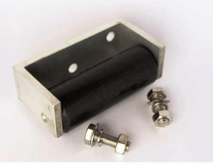

C'est en effet une solution.
Pour ceux qui, comme moi, n'ont pas trop envie de modifier leur châssis qui n'est déjà pas bien costaud, il existe des roulettes de butée pour les roues
roulette butée.jpg (22.32 Kio) Vu 802 fois
sur mon tourer j'ai adapté des patins en téflon, ça marche très bien, visibles aux pages 164 & 165 de mon bouquin.

En fait le rédacteur du blog faisait à mon sens référence à une conception d'origine de certains chassis Morgan. Je ne pense pas qu'il s'agit d'un chassis modifié.
"Remarquez la petite découpe dans le châssis ?

Si tu relis mes messages précédents tu constateras que j'évoquai la présence de cette encoche dans le châssis comme point de repère pour l'emplacement de la fixation basse du raidisseur. Je te confirme que sur les châssis des trad récentes cette encoche est d'origine.... (et on la voit aussi sur mes photos)

Je n'avais pas bien compris de quoi il s'agissait initialement, et je vois bien cette encoche sur ta photo Rêveur
C'est un très bon repère effectivement.
Sur le blog de "Franks 4x4" il précise aussi comme toi que l'épaisseur du métal et de 2mm.
En me basant sur ce repère et le haut du king Ping je vais pouvoir déterminer la longueur de la barre à fabriquer. J'ai des copains qui travaillent l'inox.
Sur le modèle MULFAB je note que sur une des extrémités fixée sur le King Ping il a été soudé une rondelle pour renforcer la fixation, ce qui me parait une bonne idée.
