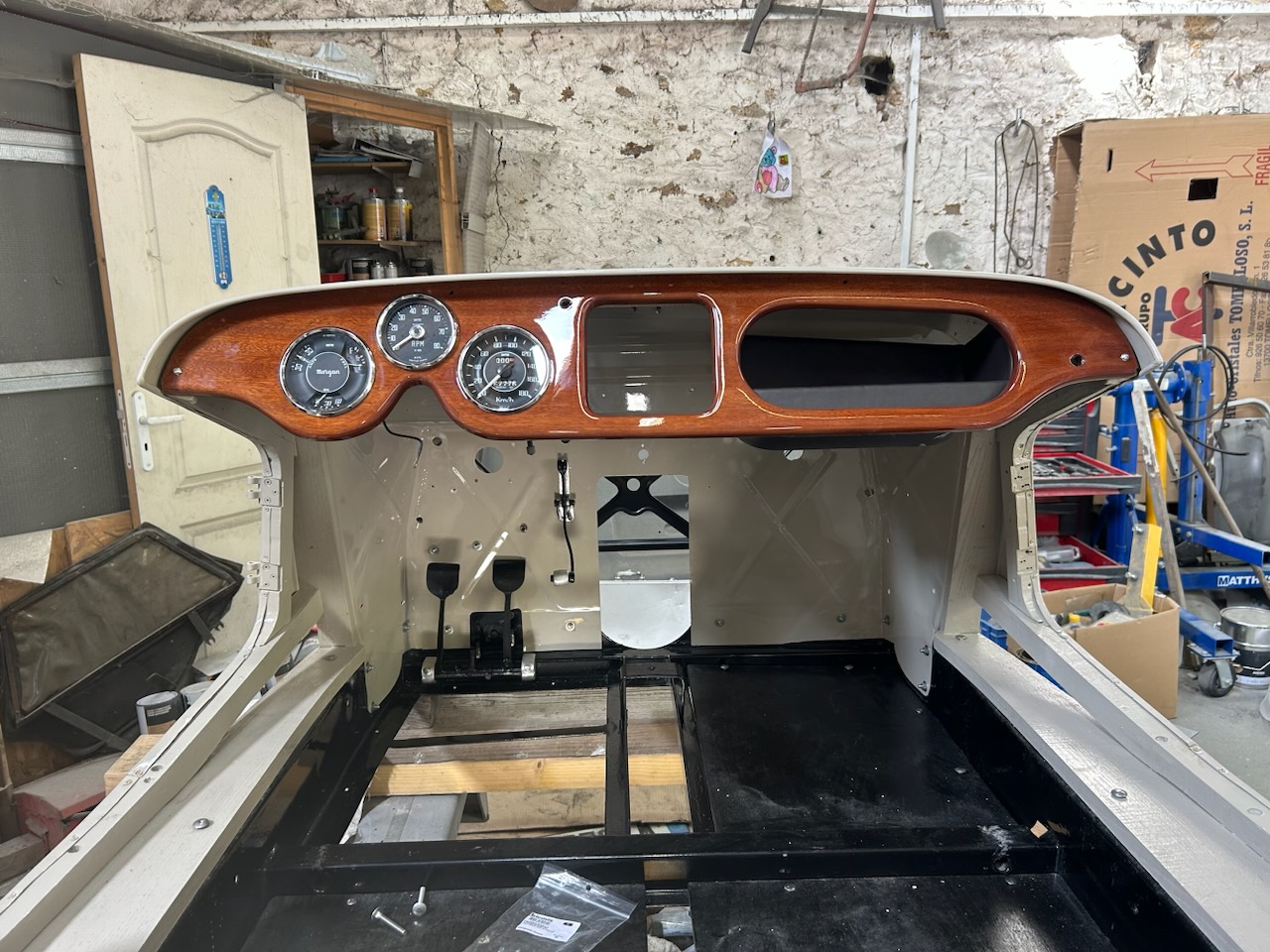

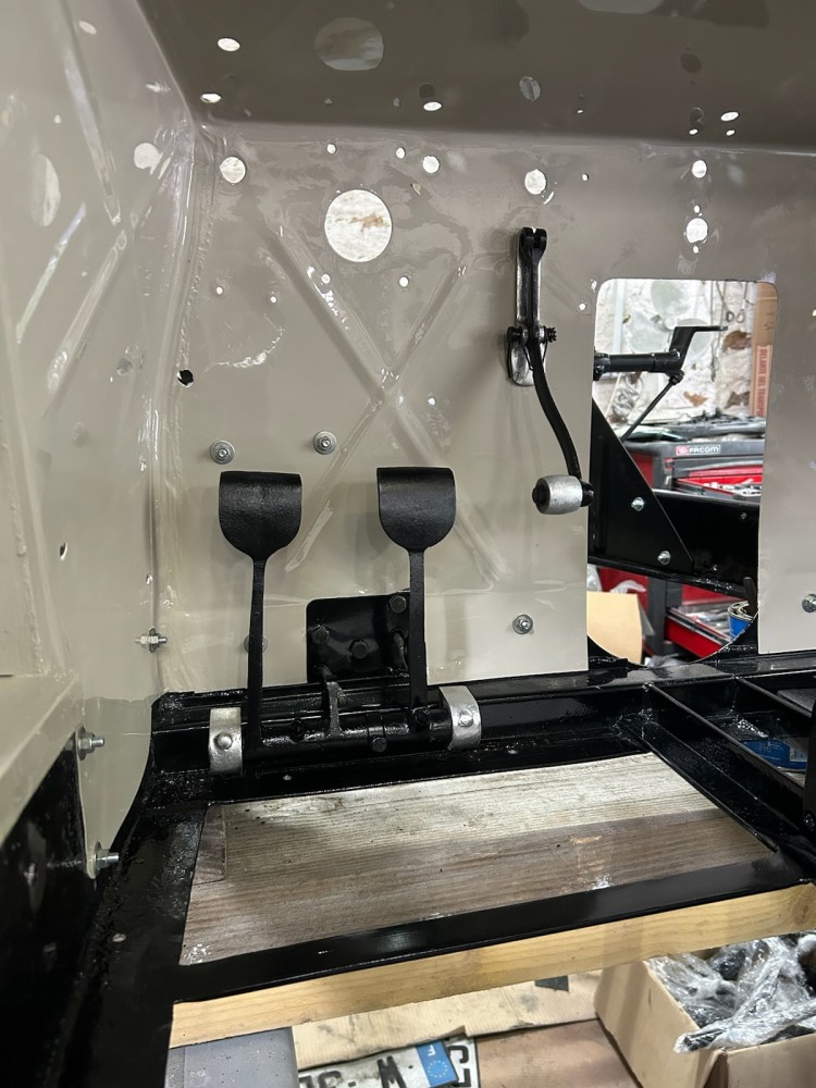

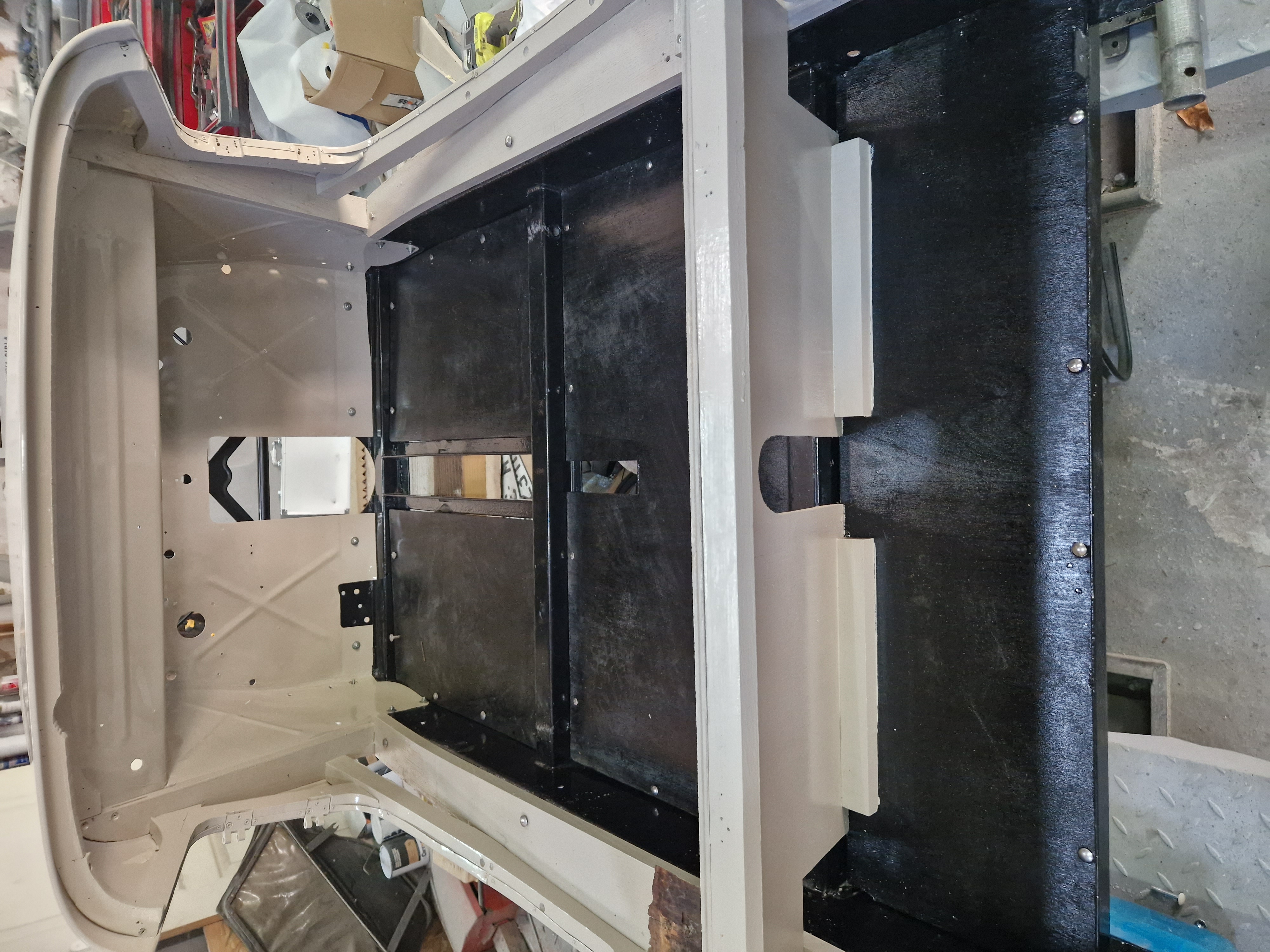

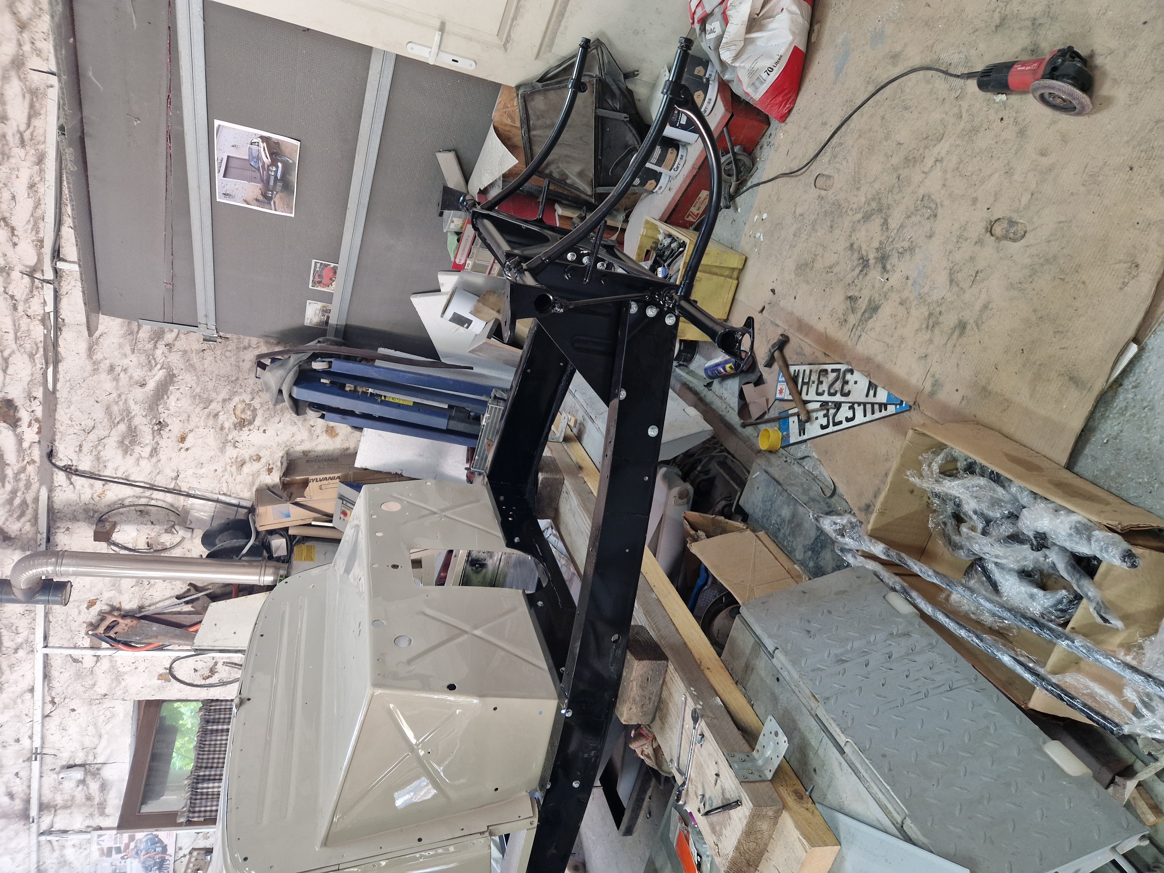

Voici des nouvelles de l avancée du chantier en photos !

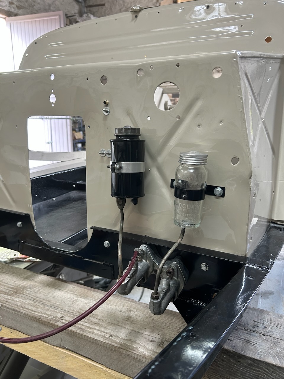

Magnifique chantier, mais je me permettrais une remarque concernant les bocaux de liquide de freins et d'embrayage :
Soit je trouverais un autre bocal transparent pour les freins soit j'inverserais ceux montés sur ton bolide, toujours voir rapidement son niveau de liquide de freins me semble plus important que celui d'embrayage....
Parce que perdre sa commande d'embrayage n'a la même importance que de se retrouver sans frein...
Et s'il manque du liquide pour la commande d'embrayage, ta boite va te l'indiquer immédiatement, alors que les freins resteront silencieux...

Quant à la remarque de Lou c'est juste d'une imparable et plus qu'utile logique ... yapuka .

superbe chantier !! quand au bocal il faut savoir que c'est obligatoire d'en avoir un transparent

Est-ce le montage définitif de caisse, ou un montage à blanc?
Parce que pour installer le moteur, c'est quand même plus facile sans la caisse.
En ce qui concerne le bocal de frein, je ne peux qu'abonder dans le sens des 2 bocaux transparents.

4HP a écrit :...Est-ce le montage définitif de caisse, ou un montage à blanc?...
Oh oui, il est a souhaiter que nous soyons sur un montage à blanc, je confirme qu'il est beaucoup plus simple de faire un montage moteur boite sur châssis nu.

Le tableau de bord est à tomber.
On entend l'auto s'ébrouer rien qu'en le regardant. Ca doit donner la pêche pour finir !

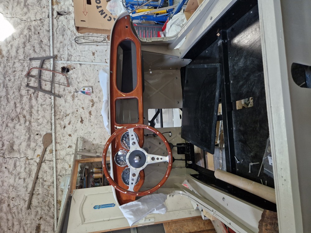

Le volant est pas mal non plus !

Le volant et colonne de direction !

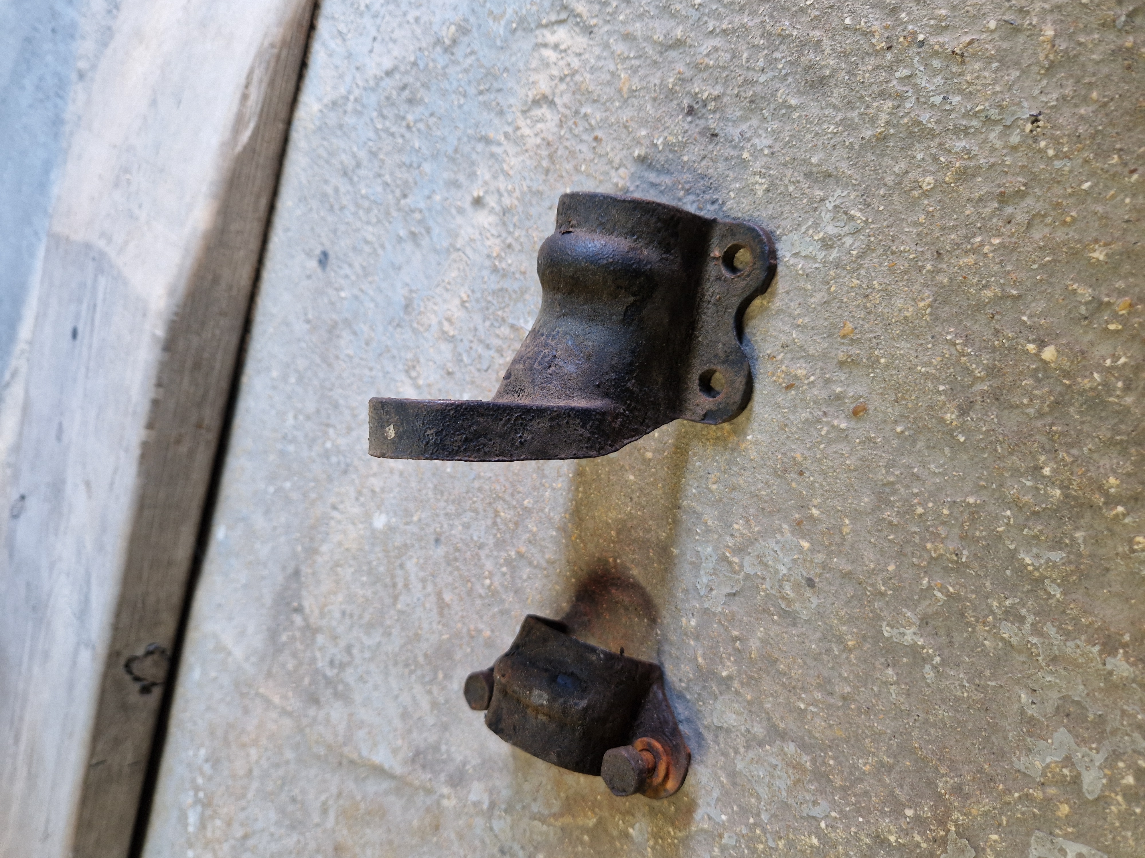

Est ce que quelqu'un sait où vont ces 2 pièces ?
