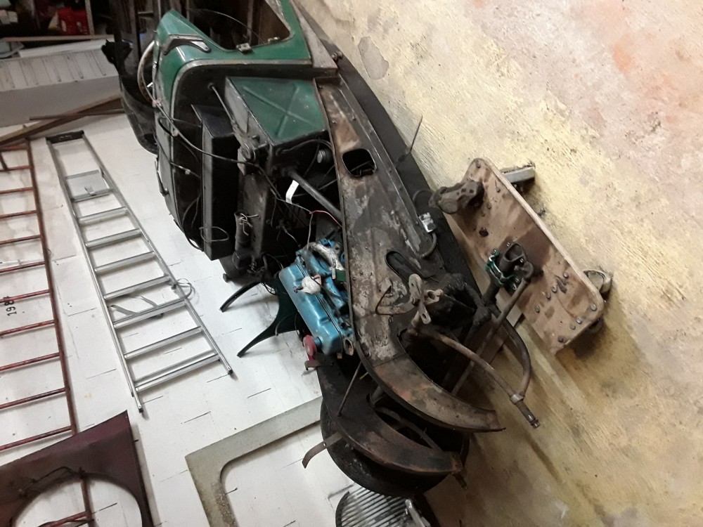

voici une photo du coté gauche en l'état ou j'ai récupéré la voiture
- Messages : 8713
Et ben, il manque un bout...
Chapeau pour le travail accompli, une restauration totale demande beaucoup d'énergie et d'argent, c'est quelque chose que de redonner vie à une auto, seuls sont qui l'ont fait savent ce qu'il en coute en temps, en recherche de pièces et en argent englouti, mais la satisfaction qui en résulte vaut tout l'or du monde.
Courage FlorenceLCF, on est avec toi !
- Messages : 4812
En effet, impressionnant!
Je ne sais pas comment la voiture en est arrivée là, le crosshead n'a pas trop souffert?
