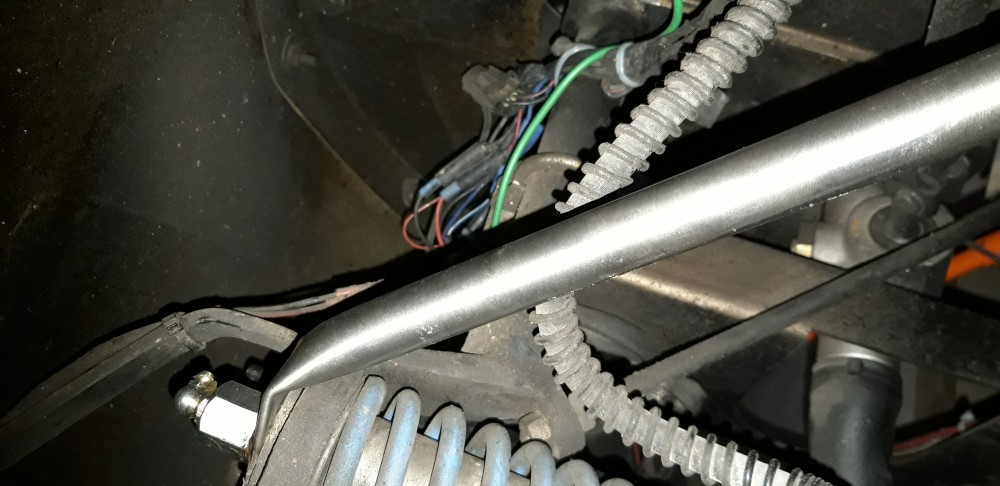

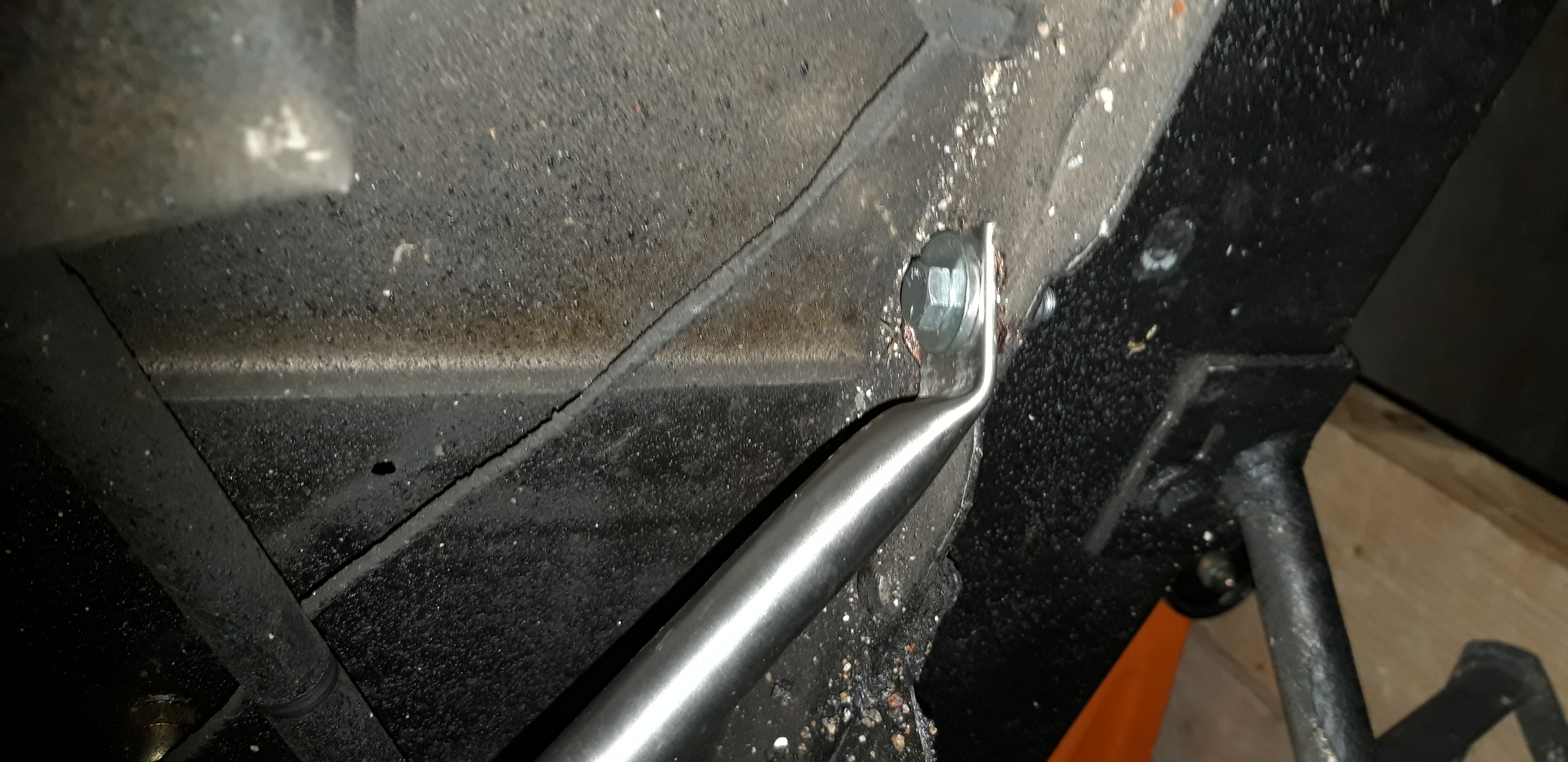

Je vous pose la question après avoir cherché sur internet : ça sert à quoi une barre anti tramp ? On peut rouler avec sans comme on peut rouler sans barre panhard, ou alors l'auto devient inroulable ?

la barre anti-tramp est apparu sur les Morgan tardivement... avec les modèles comme le Roadster qui ont un peu de puissance à faire passer au sol. Donc en phase d'accélération un peu soutenue les lames de suspension arrière ont tendance à se déformer (en forme de S) sous l'effet de la contrainte. La barre anti-tramp évite ou limite cette déformation. D'ailleurs au début il n'était monté qu'une barre (coté droit comme sur mon Roadster de 2006) puis ensuite la MMC en a monté une de chaque coté (parce qu'avec les 280cv du Roadster 3.7l série 3 les suspensions arrières sont un peu mise à l'épreuve!
On peut parfaitement rouler sans .... ce qui a été le cas sur le Morgan durant de nombreuses années...mais avec c'est mieux surtout quand il y a un peu de cv sous le capot (ou alors il faut consentir à ne pas accélérer trop fort).

Puisque l'un a cassé , il n'y a pas de raison que l'autre ne se decide pas à prendre le même chemin ce qui n'est pas sans risque .... donc, perso , si une telle mésaventure m'arrivait je démonterais l'autre coté , j'irai visiter les sites de boulons pour savoir si cela se trouve ou si introuvable j'irai voir un tourneur pour refabriquer une paire au modèle ..... et je changerais les deux cotés pour plus de sécurité .

Il n'y a pas forcement 2 barres anti-tramp.... la MMC en a monté qu'une au début (à droite)... sa voiture est de 2007 et il y a des chance qu'il en soit ainsi! ela dit c'est vrai la qualité des aciers au début était ... discutable!
Pour ma part je surveille souvent cette pièce (mon Roadster étant de 2006!)

Merci beaucoup pour les explications. Une dernière question : pourquoi n'en monter qu'une seule, d'un seul côté ? N'en mettre qu'une emporte un effort de rigidification des deux côtés ?

En monter qu'une.... c'est le choix fait par Morgan surement pour des raisons de coût (comme le choix d'aciers à ferrer les ânes!) et aussi pour des raisons de simplicité technique... en monter 2 pose un pb avec le support de batterie à l'arrière gauche... donc demande une modification de ce coté...
Cela étant 2 barres anti-tramp et une barre Panhard sont surement l'idéal... mais ça alourdit le train arrière aussi... quand on utilise sa voiture pour faire de la balade je pense que cela n'est pas indispensable (c'est aussi l'avis que G. Bobin m'a donné quand je lui en ai parlé...)
