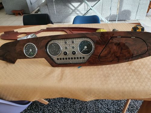

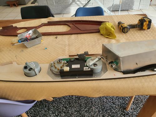

Pour le tableau de bord, habitant dans une région nautique je suis allé voir deux vernisseurs (il n'y en a pas 36).
- Un industriel qui fabrique des meubles pour les avions ainsi que pour la société de bateaux Couach.
Le verdit a été simple: Il y a beaucoup de travail, décapage, vernissage, ponçage, vernissage, ponçage, vernissage, re-ponçage, revernissage etc..jusqu'avoir la même profondeur que l'origine. Faut refaire tout le vernis, tableau de bord ainsi que la porte pour avoir partout le même rendu de couleur. Son taux horaire étant plus élevé qu'un artisan au final ça me coutait aussi cher, sinon plus qu'un neuf.
- Le second un artisan, lui carrément, n'a pas voulu le faire :roll: .
Un ébéniste ne fera pas de vernis. Réaliser un vernis est un métier bien spécifique qui est malheureusement en voie de disparition et qui ne se trouve pas partout, donc pas si simple. Alors oui j'aurai pu mettre un filet et enlever la porte, oui j'aurai pu essayer de le revernir moi même (il aurait était mort), mais le tableau de bord se voit comme le nez sur la figure, donc je préfère carrément le changer par un neuf pour que tout soit nickel, ma Mog le mérite bien :D
Amicalement

[quote="Brenne36"]Quel courage gigas33, mais il faut pas mal de connaissance et d'outillage pour une telle révision de ton bolide.
Merci Brenne36, la Mog est très simple de conception. C'est de l'artisanat, une voiture fabriquée à la main, donc tout est accessible et
vraiment facile. Pas besoin d'avoir beaucoup de connaissances et de gros outillage pour entreprendre ce que je fais tant que tu ne touches pas à la mécanique profonde ou à la structure bois, là c'est différent ;)

Perdu pour perdu pourquoi ne pas tenter un ponçage intégral de ta planche de bord . Avec un beau verni en cabine ?
Cela en vaut peut être la chandelle :?:

2949olivier a écrit :Bonsoir gigas33
Et sinon si cela peut t'aider pour infos : https://classicdashboards.com/restaurat ... on-france/
Bon courage
Bonsoir 2949olivier.
Oui j'aurai pu essayer en cabine, mais suis nul en peinture et n'ai pas de cabine pour réaliser le travail. Mon carrossier n'aurait pas accepter de passer du vernis sur du bois ne connaissant pas cette matière.
Grand merci pour le lien de classicdashboard c'est très intéressant pour un autre travail que j'ai à faire pour un vieux bateau, car pour la Mog c'est trop tard j'en ai commandé un neuf chez Bobin...dommage :)
Merci pour ton aide, je t'offre l'apéro ;)

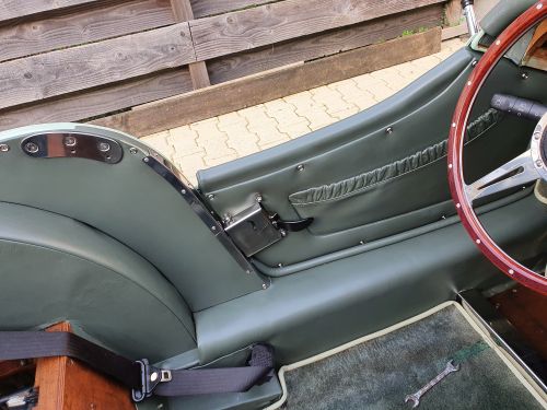

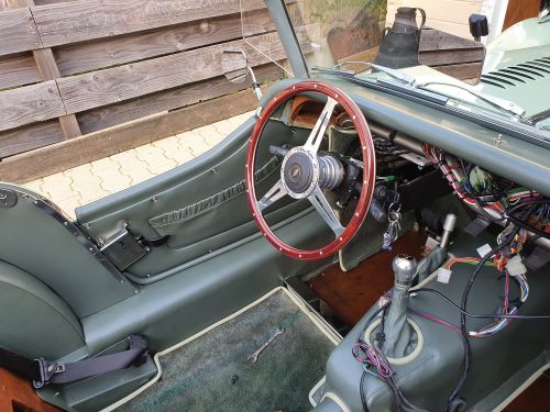

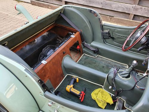

La grande révision du confiné continue.
Après un grand nettoyage des parties cachées, maintenant j'attaque le remontage.
Resserrage de toutes les vis-écrous desserrés avec écrous remplacés par des nylstop quand j'ai pu, autrement frein filet.
Remplacer les tuyaux de lave glace qui étaient fendus.
Nettoyage des tapis moquettes, vinaigre blanc + liquide vaisselle + eau + brosse douce et aspirateur pour enlever le tout. L'eau était bien noire dans l'aspi.
Passer la structure bois au saturateur. je ne sais pas si j'ai bien fait, mais trop tard c'est fait.
Changement de toutes les rondelles cuvettes qui maintiennent l'habillage car elles étaient oxydées. Rondelles inox A4 pleines.
Remontage des éléments sur le nouveau tableau de bord.
Entretemps problème du clip de chauffage et plein de merdouilles dans ce style. les aléas des démontages et des remontages.

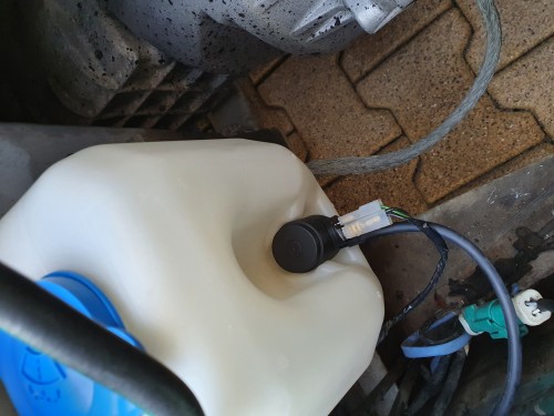

Remplacement du moteur du lave glace qui était cuit. A ce sujet c'est un moteur d'Austin Mini qui est monté d'origine.
Demain on continue le remontage mais pour le moment APERO

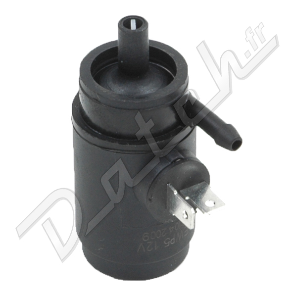

Si tu peux me donner la ref et le fournisseur pour le moteur/pompe de lave glace? le mien est très oxydé? ;)
Un grand merci ...
gigas33
Messages : 312
Le bolide : +4 2008 - MGBGT
Ma région : Bassin d'Arcachon
Re: Que faites vous sur vos Mog pendant le confinement
Messagepar gigas33 » 17 nov. 2020, 22:13
Rêveur a écrit :Bien....
Un grand merci ...
Datch référence 3133 (chez eux) ;) moteur de lave glace de Mini 1992 à 2000.
Attention tout de même aux raccord électrique sur ton Morgan.
Perso j'ai ce modèle de raccord avec deux fiches plates ref Datch 3133
Tu peux aussi avoir ce raccord plus moderne. ref Datch 565. Ce sont les mêmes à part le raccord électrique. J'en possède un neuf comme celui là, à prix réduit ;)

Merci pour l'info. Je dois verifier. Le Morgan est dans le Jura et je ne peux y aller que dans 1 mois (si tout va bien)...
Sur les photos que j'ai il me semble que le branchement est situé sur le dessus ...

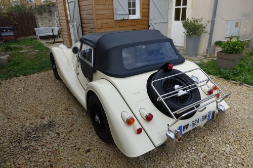

Ayant pris la décision de laisser le vilain feu de stop cobra en place pour des raison de sécurité et porte monnaie (dura lex, sed lex), j'ai envie de le maquiller un peu.
En image virtuelle voilà ce que cela pourrait donner. Et j'envisage même d'appliquer le traitement au support de feu de brouillard et de recul.
Avant/Après:
Messages : 3436
Messagepar hbr5 » 18 nov. 2020, 12:47
Juste une stupide question : et poser le feu 3° juste en dessous de la roue à l'opposé de sa place actuelle , ne serait ce pas un peu moins moche ????
