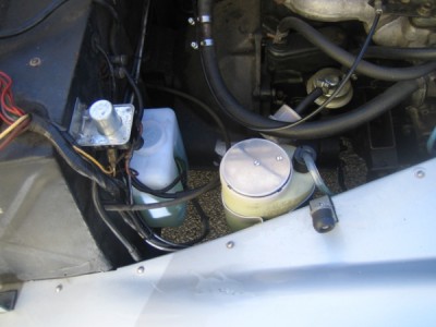

Alors sur mon bolide le vase d'expansion était là :
Morgan 1966 mot.jpg (16.31 Kio) Vu 10532 fois

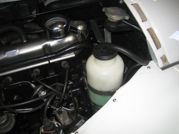

Donc après son décès, il a été remplacé par un modèle très courant que l'on trouve sous les capots de Spitfire, coût environ une vingtaine d'€uros :

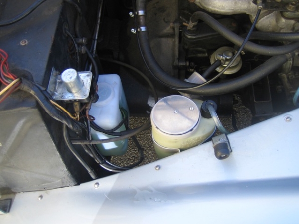

Sur le bolide à Gégé, son lave-glace était out, je l'ai donc modifié en vase d'expansion et mis ici parce là-haut à côté du bouchon, il fallait déplacer la bobine et le ballast résistor, et ...j'avais la flemme...mais cela fonctionne très bien...
L'idée comme quoi les vases d'expansion doivent se trouver à niveau voir même au dessus des bouchons de radiateur n'est fondé que sur la purge du circuit, il suffit simplement de déposer le vase d'expansion quand on veut purger et le fixer au capot avec un fil de fer sans son bouchon et la purge se fera automatiquement, ensuite on peut le positionner au bon nous semble et le principe des vases communicants fera son œuvre.

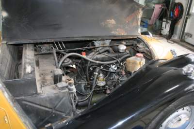

Je viens de recevoir les durites d'eau que je réserve à mon mécanicien lorsqu'il changera le radiateur. Je vais pré-installer le vase d'expansion, il n'aura plus qu'à le brancher.
J'ai démonté les roues, les freins sont neufs. Je vais me contenter de faire changer les flexibles et le liquide de freins (au garage cité plus haut). Je pense que les durites sont relativement standards et que je n'ai pas besoin de lui en trouver par avance.
J'ai nettoyé le moteur et tout ce que je pouvais avec un nettoyant pro. Le pont était couvert d'huile. J'ai tout enlevé et, après, je me suis dit que c'était peut être fait exprès pour éviter la rouille. Trop tard. J'ai acheté des bombes de peintures noires, dont une haute température et je vais repeindre au maximum. La paroi coupe feu en mat, le moteur en brillant HT et le pont en noire standard.
Le châssis est impeccable, on dirait un neuf, et le bois, que j'ai vu, est en très bon état. Beaucoup de chance.
Je continu...
