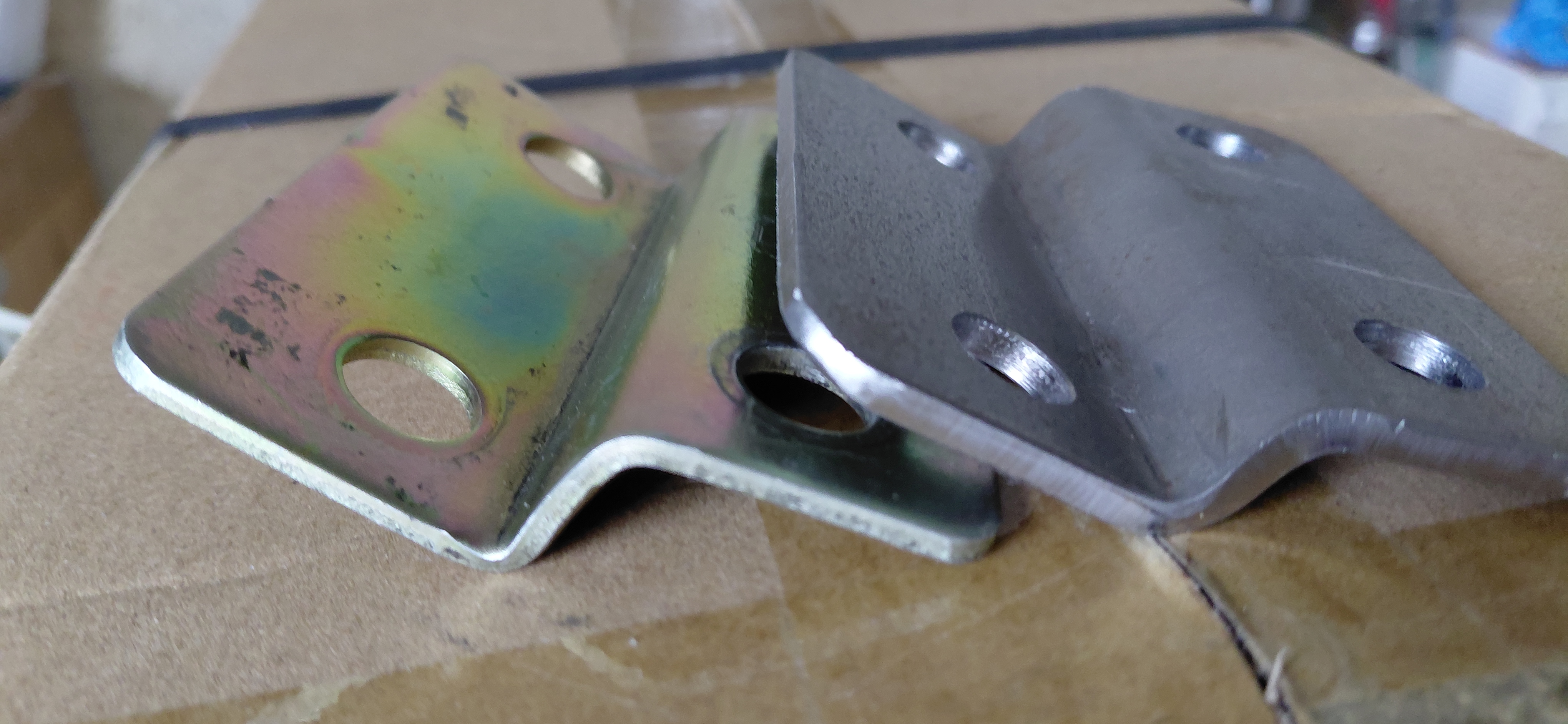

AS tu pris des photos, comme tu le fais à chaque fois de ces étapes ? je pense au remplacement de la platine de liaison, qu'as-tu mis à la place ?

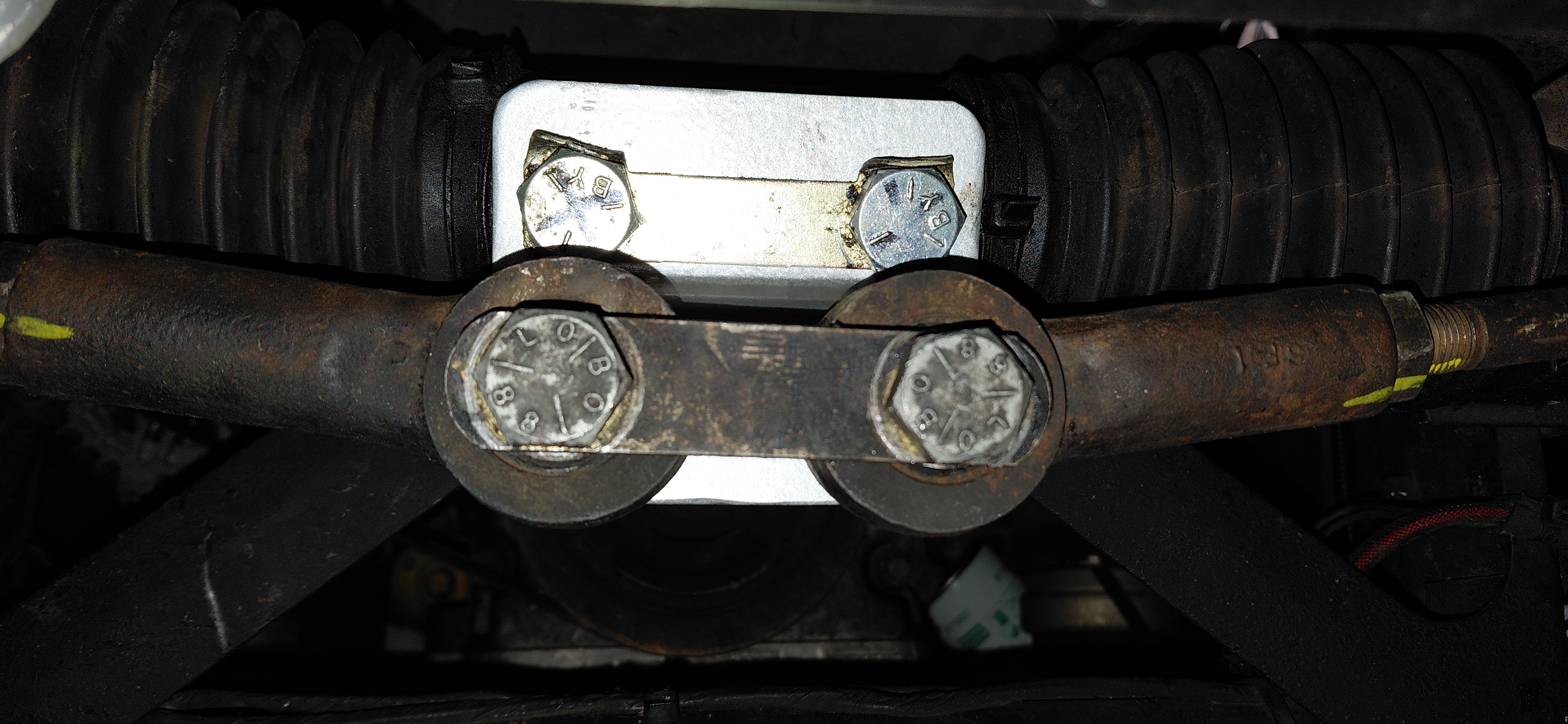

Pour le remplacement de la platine rien de compliqué, 4 boulons à déposer et remettre en place en respectant l’ordre de montage des rondelles, plaque de liaison et plaque frein de tête de boulons sur la crémaillère.
Sur la dernière photo on voit bien la différence d’epaisseur entre la platine d’origine et la nouvelle pièce (grise), on passe de 3mm à 4mm d’acier.

Je vais taquiner Reveur :mrgreen:
Est ce normal ce suintement sur le caoutchouc de protection de la crémaillère?
Et la rouille sur le bras de liaison?

Est ce normal ce suintement sur le caoutchouc de protection de la crémaillère? Et la rouille sur le bras de liaison?
C'est pas gentil de vouloir me faire stresser! :o
La rouille? ... de surface et ne me préoccupe pas...
La trace de gras? normal j'avais injecté de la graisse dans les soufflets avant de remplacer les colliers, de cette façon le graissage est assuré à chaque mouvement de la direction. Bon d'accord j'aurai pu nettoyer au nettoyant frein... ;) Mais je m'en occuperai aux prochaines vacances! :D

Merci pour ces précisions et photos Rêveur. Je ne doutais pas que tu avais fait un reportage pédagogique de ton travail en bon enseignant...
La nouvelle platine est elle une fabrication maison ? Est-ce une pièce d'origine qui est sujete à problème où l'as-tu changé par précaution ?

StAulaire a écrit :La nouvelle platine est elle une fabrication maison ? Est-ce une pièce d'origine qui est sujete à problème où l'as-tu changé par précaution ?
La nouvelle platine est une fabrication sur mesure par une entreprise de Dôle (un pote de mon garagiste local) je n'aurai pu le faire seul (il ont plié la plaque d'acier sur une presse qui développe 50 T de pression la difficulté supplémentaire étant la proximité des 2 plis contraires).
La pièce d'origine n'est pas super fiable (sur GOMOG Lorne Goldman évoque le sujet et à connu personnellement un cas de rupture). Elle est trop fine et trop souple, mon mécano à constaté en faisant la géométrie que celle-ci bougeait en roulant en fonction de contrainte subies par la platine qui se déformait.... Or cette pièce encaisse toute les contraintes dans les changements de direction puisqu'elle fait la liaison entre crémaillère et biellettes donc roues... :roll:
