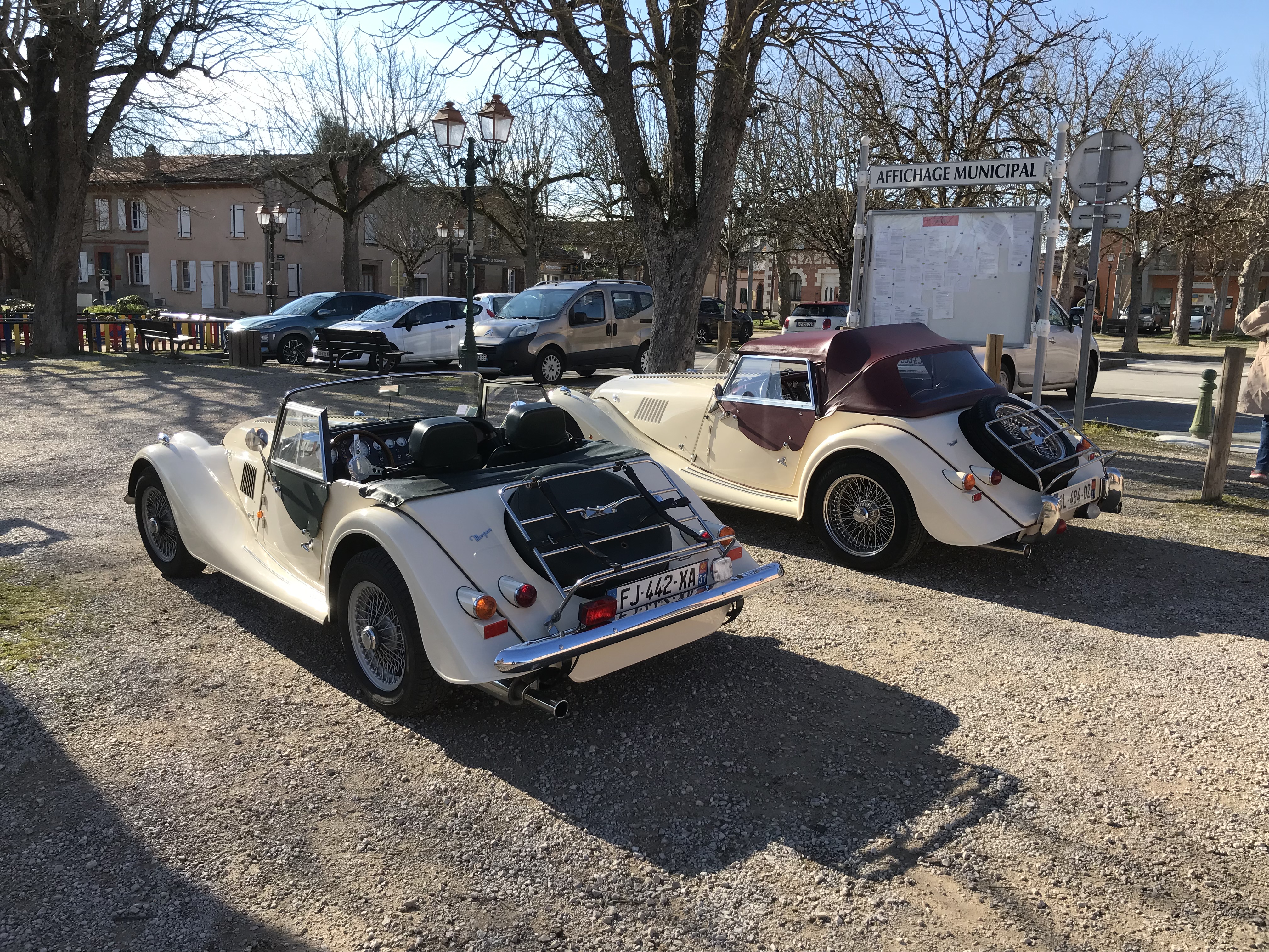

Si tu mets 2 Morgan côte à côte, l’un avec châssis large et l’autre non, tu verras la différence facilement.
Un des éléments qui est assez facile à voir, c’est la largeur des ailes arrière.
Châssis large, le dessus des ailes arrière est plat, sur le châssis étroit il n’y a quasiment pas de plat….
Sur la photo ci jointe, à gauche étroit ( 4/4 1997), à droite large ( roadster 2006)
Sauf option demandée, MOrgan est passé du châssis traditionnel étroit au large à la fin des années 90.

Le nombre de baguettes sur les marche pied est plus discutable car on pouvait ( peut ?) les mettre en option …. Et par ex sur mon bolide de 1997, je n’en ai qu’une…. ;)
