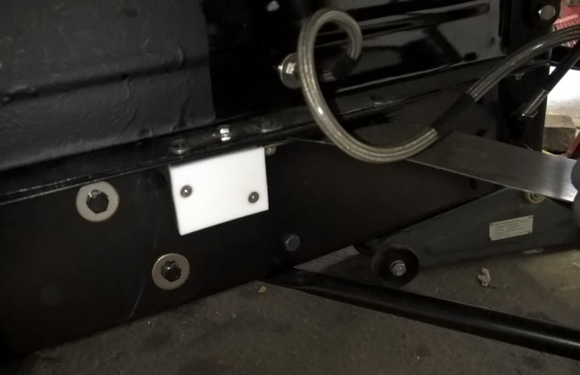

par 4HP
CorsaRed a écrit :Pour éviter que les roues frottent sur le châssis en braquant ... ??
Tout à fait.
Sur mon tourer j'ai ajouté une plaque de Téflon sur l'équerre présente, ça fonctionne bien aussi; beaucoup plus efficace que l'équerre en alu.
