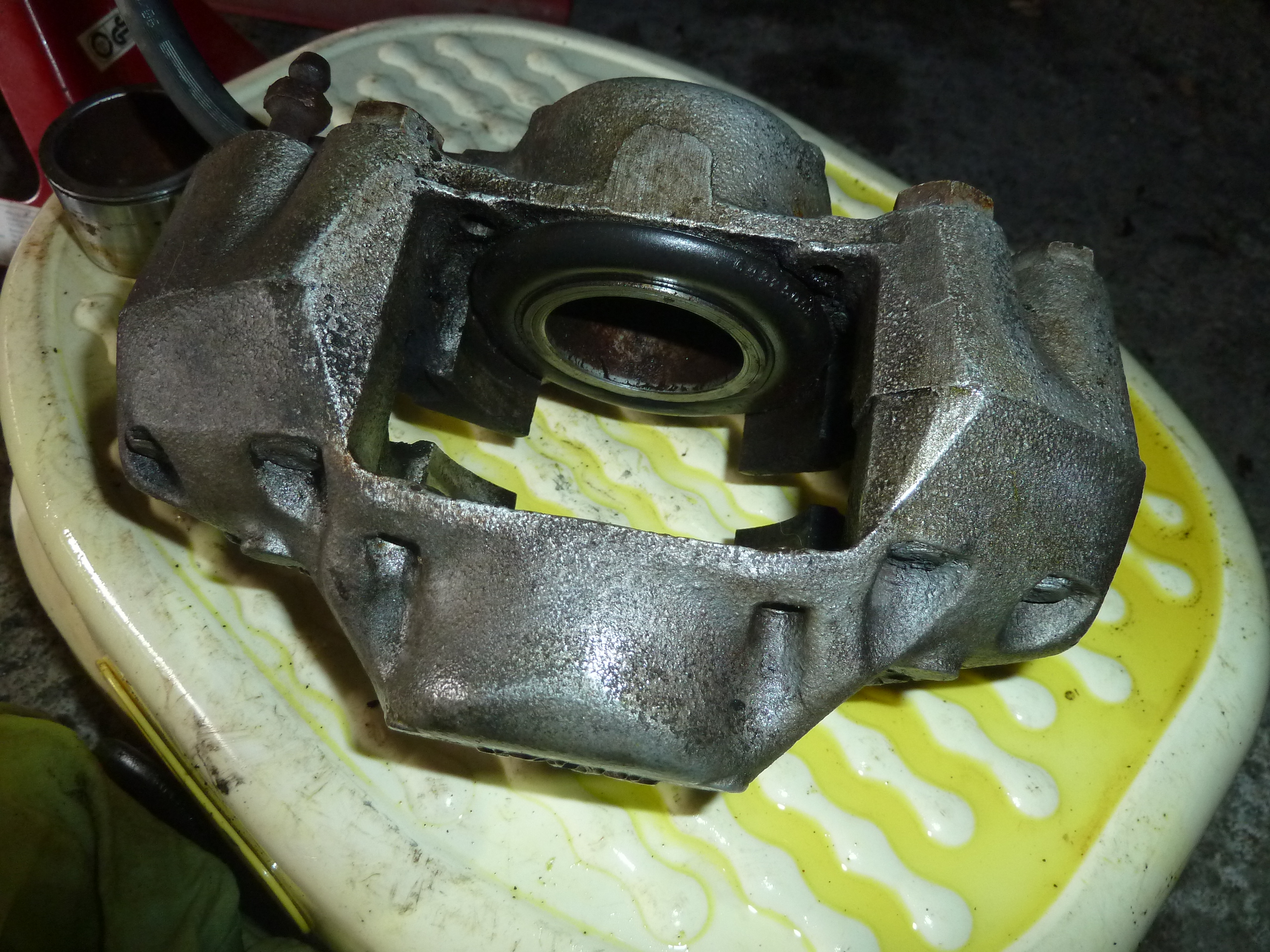

Bonjour à tous, :D
Suite au démontage de l'étrier je me suis rendu compte que l'un des vérin restait bloqué, l'autre vérin est bien venu mais le cache poussière s'est déchiré. Conclusion ou je change les étriers ou je les rénove mais je suis un peu perdu avec les références (Morgan de 66, étrier Girling type 14LH)
Voici quelques photos de l'étrier (le sujet a déjà été traité mais si vous pouviez m'aider à y voir plus clair)
Merci par avance pour vos conseils
Question, est ce que je peux remplacer les étriers par des Rimmerbros type LH14?
J'ai vu sur SPORT&CLASSIC un kit de rénovation (mais est que c'est le bon?) désolé je ne sais pas comment insérer le lien

Rimmer, étriers de Triumph Spitfire, LH, c'est le côté, 14 c'est le diamètre des pistons.
Voilà pour le côté gauche
Et voilà pour le côté droit
On change les deux étriers en même temps
Eventuellement, le nécessaire de réparation, joints, clips, cache de protection, et ne pas oublier les pistons vendus à part.
Mais, attention, rien de compliqué, mais il faut savoir faire, ne pas hésiter à demander de l'aide si on ne maitrise pas.

Bonjour LOU01,
Merci beaucoup pour ces précisions et infos, pour le remontage j'ai un amis qui pourra m'aider
J'aurais bien aimé remettre ceux d'origine mais avec mon niveau en mécanique le plus facile sera de les changés pour des nouveaux
Je suppose qu'il faut aussi changé les flexibles

Pour les flexibles c'est préférable de les changer... surtout si on ne connaît pas leur âge.... et puis une bonne vidange rinçage du circuit avec du liquide propre....

Je pense que je suis bon pour réviser tout le circuit et pourtant elle freinait super bien et en ligne, quel c... d'avoir voulu controler les étriers :evil:
mais bon, tot ou tard j'aurais eu des problèmes (déjà, un vérin bloqué, la roue qui se freine en voulant la faire tourner à la main) et je n'ai pas encore démonté l'autre étrier...

Pas de regret, la mort des étriers de freins est souvent liés à leur inactivité, et comme rien n'est éternel, tes étriers doivent être sur ton bolide depuis au moins 60 ans, non ?
Concernant les flexibles, oui, c'est mieux de les changer, et ce qui est encore mieux c'est de monter des flexibles "aviation", bien plus résistant dans le temps et qui apportent un mordant bien supérieur aux flexibles classiques.
