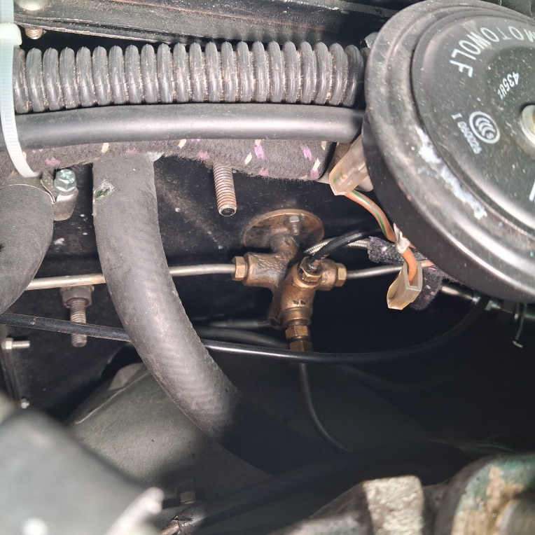

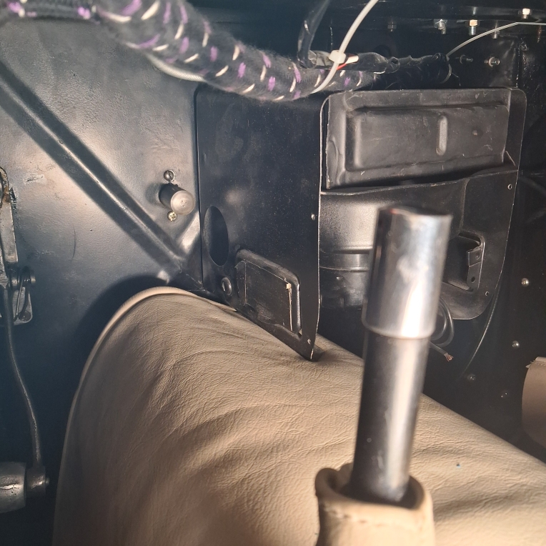

Bonjour, toujours à la découverte du bolide, en voulant rebrancher le chauffage, j'ai découvert un gros bouton, un peu comme celui des codes/phares, à gauche du ventilateur de chauffage. Derrière, côté moteur il est branché sur des circuits (peut-être freins ...).
Je n'ai pas appuyé dessus, c'est peut-être le siège éjectable de la passagère :D :D.
Si quelqu'un peut me dire à quoi ça sert, merci
Côté moteur

Et bien, et bien M'sieur LPQSD, on ne connait pas ce qui fait que les Morgan ne sont pas des voitures comme les autres? :mrgreen:
C'est le "one shot lubricator", tu appuies sur ce bouton avec le pied et ça injecte une giclée d'huile pour graisser les king pins!

Suivant les avis, ça va de 150 Km à 1500 Km.
Le manuel technique cité en biblio donne une distance, faut que je regarde.
On appuie une seule fois, le moteur au ralenti, puisque la pression d'huile va chuter à presque rien le temps où le bouton est enfoncé.

Par contre certains esprit chagrins et méfiants disent que c'est en réalité un poil craintif ce système car : 1°/ si le one shot pour une raison inconnue se coince ou se met à fuir cela a 2 conséquence possibles et/ou cumulatives :
A))) ça vide le moteur de son huile ce qui serait un poil nocif !!!
B))) dans ce cas l'huile moteur pourrait bien inonder le disque de frein ce qui peut également être un poil génant :mrgreen:
C'est pour cette raison que perso je me suis toujours refusé à l'employer . En fait je ne sais si ces craintes sont fondées mais le process catastrophe ne me parait pas délirant ...... donc j'évite d'en user et le graissage avec de la graisse ne me gène pas tout en me paraissant bien plus sécur .
A chacun son karma ;)

Pour le graissage avec le "One Shot Lubricator" le manuel d'atelier précise 100 milles entre deux utilisations.
HBR5, soulève le second vieux débat concernant les king pins et leur graissage, huile ou graisse.
Chaque camp a ses partisans, bien que sur les récentes le débat soit tranché puisqu'il n'y plus que de la graisse, d'ailleurs les bagues sont réalisées à cet effet, un sillon hélicoïdal est là pour distribuer la graisse.

hbr5 a écrit :... A))) ça vide le moteur de son huile ce qui serait un poil nocif !!!
B))) dans ce cas l'huile moteur pourrait bien inonder le disque de frein ce qui peut également être un poil génant :mrgreen: ...
Avant de vider ton moteur de toute l'huile, il faudrait que tu restes longtemps le pied sur le bouton et si c'est le cas, la tâche d'huile sera tellement importante qu'il faudrait être totalement abr..ti pour ne pas s'en rendre compte.
L'usage de ce bouton, selon moi n'est lié qu'à un seul cas de figure, et toujours selon moi pour l'avoir testé n'a d'utilité qu'en cas de "grippage" des King Pins, tu rentres à la maison sous une pluie battante, tu ranges le bolide à l'abri et le lendemain matin tes King Pins sont "bloqués", tu leur envoie une giclée d'huile chaude et tout rentre dans l'ordre.
Si tu ne roules jamais sous la pluie, une giclée tous les cinq ans après une immobilisation de dix-huit mois, juste pour s'assurer que cela focntionne encore.
Pour avoir travaillé sur une Bentley de 1951, la voiture était entièrement parcouru d'un système de durites hydraulique qui allait partout où il existait una articulation, axes de triangles, rotules, etc, commande identique un bouton manoeuvrable au pied et une seule différence l'huile ne venait pas du moteur mais d'un réservoir à part.
