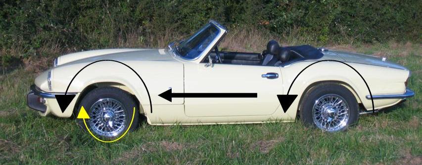

Messagepar Le Canut » 04 mai 2011, 19:10
roue AV Gauche.jpg (63.63 Kio) Vu 13123 fois
Au risque de lancer une polémique, je ne suis pas d'accord avec notre amis le Dombois.
Supposons que nous soyons dans un monde parfait, sans frottements.
Sur une roue à rayon, vous montez un moyeu lisse, solidaire de la roue. Sur ce moyeu, vient un papillon qui fait environ 1 Kg, à la louche. La roue étant motrice par rapport au papillon, chaque fois que vous ferez tourner la roue, le papillon tournera aussi, mais moins vite du fait de l'inertie due à son poids. Inversement, en freinant la roue, le papillon, entrainé par la roue, s'arrêtera progressivement, mais moins vite que la roue qui a généré le freinage.
Maintenant, si à la place d'un moyeux lisse, il y a un moyeux avec un pas de vis dans le bon sens, le papillon va se serrer à l'accélération et se desserrer au freinage. En conduite continue, le roue étant motrice par rapport au papillon, ce dernier aura donc toujours tendance à tourner moins vite, donc à se visser
Dans la vrai vie, vous n'avez jamais vu vos roues se desserrer en arrivant à une feux rouge, comme vous ne les avez pas vue se serrer en démarrant au feux vert. Et jamais personnes n'a perdu ses 4 roues lors d'un freinage d'urgence. Parce qu'il y a des frottements qu'on avait éliminé ci-avant.
Tous ça pour dire que le Corsaire Rouge à raison, si vous ne serrez pas assez vos roues, elles ne vont pas se serrer toutes seules, n'y comptez pas, vous allez simplement bousiller les cannelures. Et là, il faudra alors remplacer roue et moyeux.
Logique, non ?

Re: Serrage des roues
Messagepar LOU01 » 04 mai 2011, 19:14
STAMPE a écrit :J' ai pas du tout comprendre mais loin de moi l'idée de penser que le prof explique mal c'est plutôt mon neurone qui fatigue, je croyais que sur les voitures à moyeux Rudge ou similaire les pas de vis étaient étudiés pour que les roues ne se fassent pas la valise en roulant peut être ai-je mal compris mes leçons antérieures ...
C'est une légende, tout simplement parce que cela semble couler de source, mais on se trompe...
STAMPE a écrit :...je vous demande donc de bien vouloir expliquer cela clairement au béotien que je suis d'autant que n'ayant pas encore de Morgan je ne peux pas descendre au garage pour faire des travaux pratiques. Avec mes très très humbles remerciements...
Je n'était pas là quand les anciens ont fait leurs premiers essais routiers avec des roues à serrage central, mais il me semble que le bon sens (sans jeu de mot) s'est imposé de lui-même, et ce qui a dû déterminer ce montage est que si on monte dans le sens contraire, les écrous se serreraient jusqu' à un point de blocage qui ne permettra plus de démonter la roue, si ce n'est ne cassant l'écrou, embetant si on en a pas un de rechange sous la main, et pis il faut un marteau, un burin, on peut tordre un rayon en tapant à côté, non trop compliqué...beaucoup plus simple de remettre un coup de maillet de temps à autre juste pour s'assurer que la roue restera en place, et puis de toutes façons, si elle se desserre, cela se sent, en général on s'arrête avant....et si on allait trop vite, on change de pantalon, faut savoir rester gentleman, allons, allons... :geek:
STAMPE a écrit :....Oui je peux parfois cirer les pompes si c'est pour me cultiver. :oops: :oops:
Non, pas maintenant, ch'uis en tongues.... :mrgreen: ....
Messagepar LOU01 » 04 mai 2011, 19:24
Le Canut a écrit :Au risque de lancer une polémique, je ne suis pas d'accord avec notre amis le Dombois...
Tu fais bien ce que tu veux.... :lol: ....
Le Canut a écrit :...Supposons que nous soyons dans un monde parfait, sans frottements.
Désolé, je n'ai rien compris, t'as bu quoi ce soir avant de rentrer ? Ah, y' avait un pot au bureau ? ... :mrgreen: ...
Le Canut a écrit :...Tous ça pour dire que le Corsaire Rouge à raison, si vous ne serrez pas assez vos roues, elles ne vont pas se serrer toutes seules, n'y comptez pas, vous allez simplement bousiller les cannelures. Et là, il faudra alors remplacer roue et moyeux.
J'ai écris qu'il ne fallait pas serrer les roues ? J'ai justement écris que les roues ne se serraient pas toutes seules et que pire encore les écrous sont dans le sens de la marche en position de desserrage, mais je viens de prendre une petite bière...mais regarde tes roues et soutiens-moi le contraire...
Le Canut a écrit :...Logique, non ?
Non, pas d'accord...mais c'est toi qui lance la polémique... 8-)
Messagepar LOU01 » 05 mai 2011, 16:00
CorsaRed a écrit :...Sur les machines (n'importe lesquelles, machine outils...), en général me semble-t-il, si l'écrou est vissé sur l'axe de rotation, le sens de serrage est inverse du sens de rotation...
Blague à part, on est d'accord sur ce principe, que nul ne peut nier ? :
Le sens de serrage est inverse du sens de rotation de la roue en marche avant
Messages : 8832
Messagepar LOU01 » 05 mai 2011, 16:09
Corsared a écrit :...Sur une roue (un moyeu, en l'occurrence) entrainée, soit par la traction, soit par la route, l'écrou a tendance à rester immobile, donc à serrer. "Serrer" est un terme qui peut porter à confusion, disons plutôt "visser"...
S'il est immobile, il ne bouge pas...s'il ne bouge pas, il ne serre pas...
Et compte-tenu du schéma du message au-dessus, l'écrou a un sens de serrage contraire à la rotation de la roue....
Donc, quand la roue tourne dans le sens de la marche avant, il ne peut ni se visser, ni se serrer...
En toute logique, s'il est débloquer, de par son inertie, il aura tendance à se desserrer, plus la roue tournera dans son sens de desserrage, plus l'écrou se desserera, et en cas de freinage, encore pire, on arrête la roue, mais pas l'écrou qui tournera comme un fou sur son filetage...je me trompe ?
