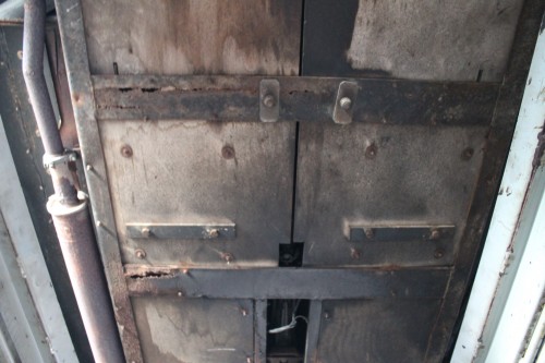

Un autre aperçu des soubassements...

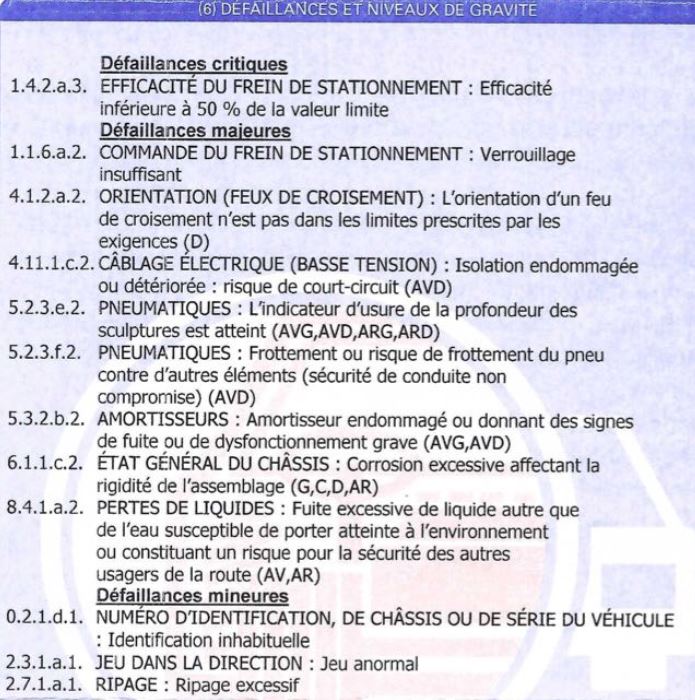

Et la liste des défauts sur le CT du 20/10/2020:
Il y a du boulot pour remettre tout cela d'équerre, mais aussi beaucoup d'argent, sûrement beaucoup plus que 15k€ ce qui fait que 15k€ d'achat plus la restauration, sans même compter le prix des heures si le kidam qui l'achète se la cogne lui même, on dépasse bien plus que largement le prix d'une Mog en très bon état.
Et le kidam en question à compter du jour de l'achat il ne sera pas près de rouler avec sa Belle Rouge !...
Je trouve bizarre que cette auto toute vermoulue paraisse aussi belle sur les photos, elle a dû être repeinte (un voile...) la semaine dernière juste avant la mise en annonce, c'est pas possible autrement sinon...
Et elle n'affiche que 31000km mais combien de tours de compteur avant ? :o
Il est vrai qu'à cet age on ne compte plus... :D
Comme quoi il faut toujours regarder sous les jupes avant de signer le contrat ... :lol:
Pierre-François

Contrôle technique effectué par un contrôleur ne connaissant visiblement pas les Morgan, et son jugement établi par rapport à des autos bien plus moderne pour la même époque de construction, il suffit de lire les deux lignes sur le frein à main pour comprendre qu'il ne sait pas de quoi il retourne.
Rien ne m'affole sur ces critères de CT, compte-tenu que le châssis est bien pourri et qu'il est urgent de le changer, comme il faut tout démonter, tout sera obligatoirement corrigé au remontage.

LOU01 a écrit :Contrôle technique effectué par un contrôleur ne connaissant visiblement pas les Morgan, et son jugement établi par rapport à des autos bien plus moderne pour la même époque de construction, il suffit de lire les deux lignes sur le frein à main pour comprendre qu'il ne sait pas de quoi il retourne.
c'est exactement ce que je me suis dit en lisant le rapport de CT rien de rédhibitoire la dessus, en revanche une sérieuse inspection s'impose avant d'acheter ce genre de voiture et toute la boiserie doit être pourrie également :shock:
