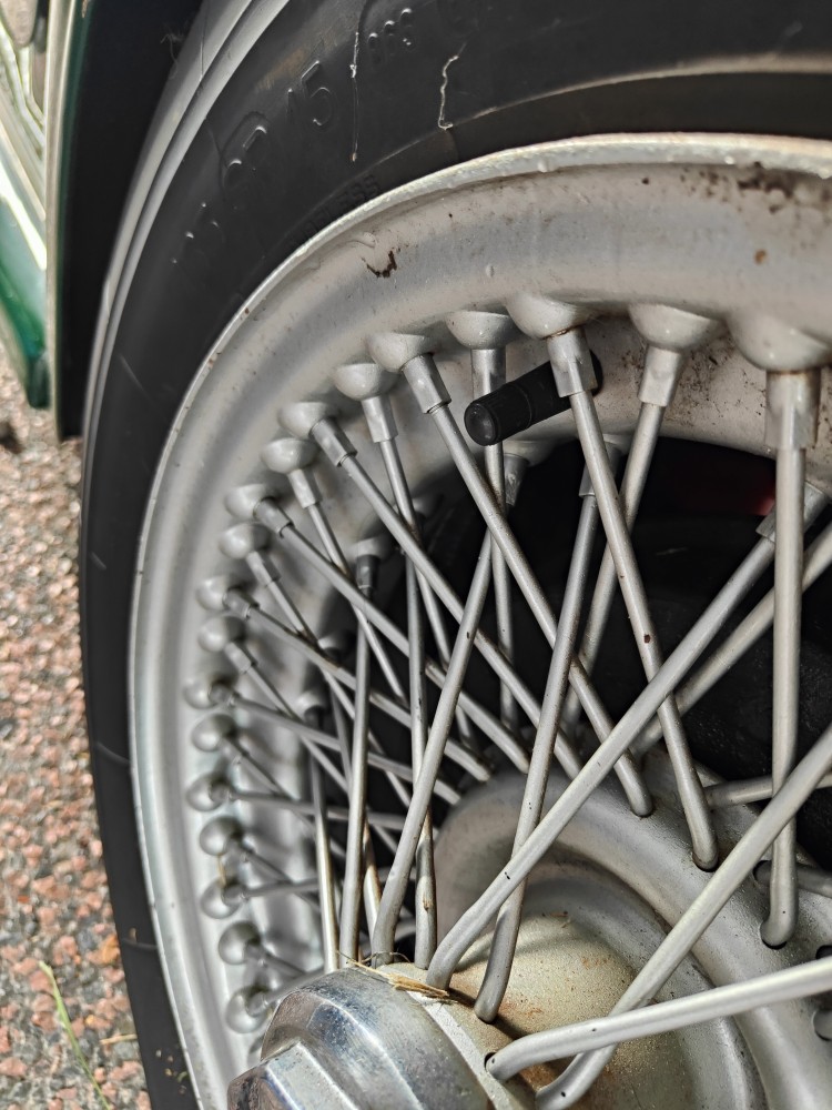

Les photos de chambres a aire que je trouve que internet ont presque toujours la valve au milieu.
Sur nos Morgan la valve sort sur le coté de la jante, d'où mon interrogation.
Valve droite ou coudé? Je vais faire démonter un pneus et je verrais bien.
Messages : 8717
Re: Type de valve pour chambre a air.
Messagepar LOU01 » 01 avr. 2024, 20:00
Jpa974 a écrit :....Sur nos Morgan la valve sort sur le coté de la jante, d'où mon interrogation...
Normal, la chambre à air que tu nous montres est une chambre de air de moto, mais elle n'aura aucune difficulté à être montée sur une jante de Morgan.

J’ai les mêmes roues que toi les chambres sont des tr13 .Comme il n’y a pas de flap entre la jante et la chambre cela donne de la souplesse.Lors du montage on met la valve en place on la retient avec une pince étau on finit le montage et on gonfle.
