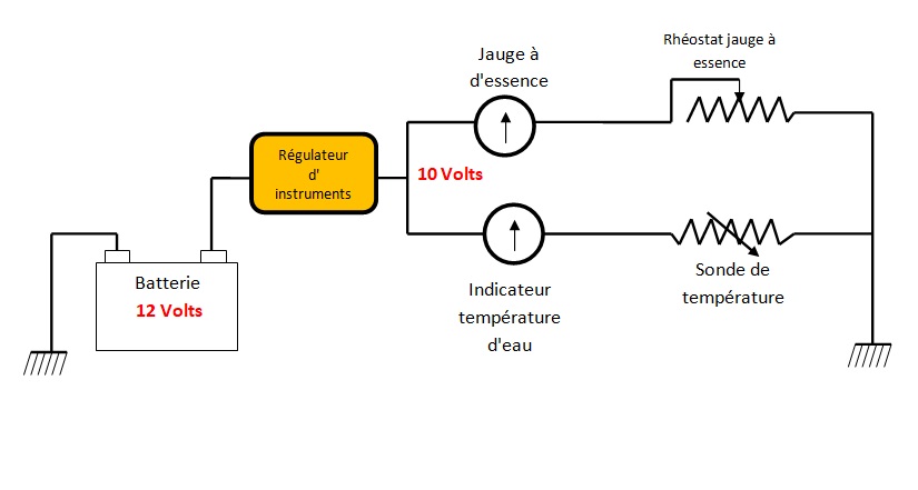

Pour compléter l'exposé de PhilippeF75, j'avais fait ce sujet sur la jauge à essence qui est étroitement lié, je vous remets le schéma.
schéma branchement.jpg (43.15 Kio) Vu 2708 fois
Pour le "Beauf" de LPQSD j'ai utilisé un régulateur ST LD1085 ajustable.

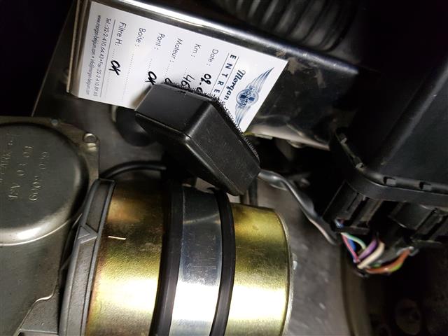

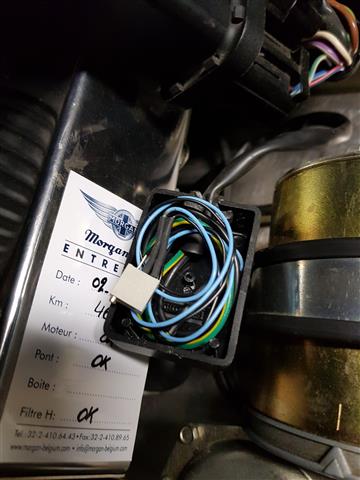

J'ai eu le même souci il y a 20 ans sur ma Plus 8. J'ai mis un "potar 10 tours" entre la sonde et le cadran. Le tout enfermé dans une petite boîte en plastique. Réglage avec un thermomètre IR et un petit tournevis.
