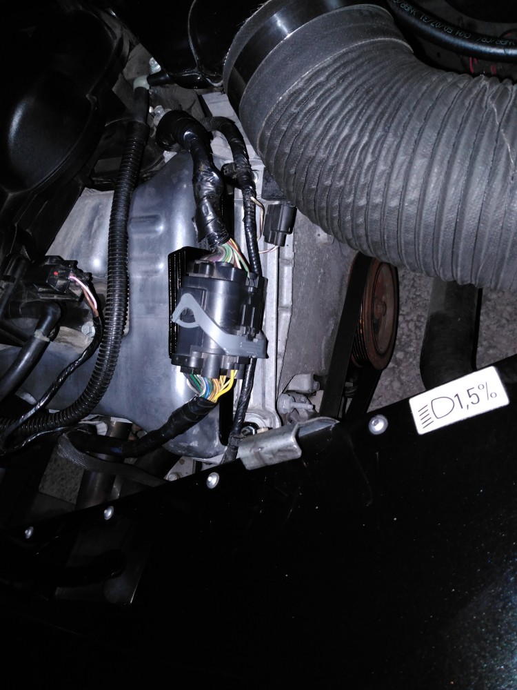

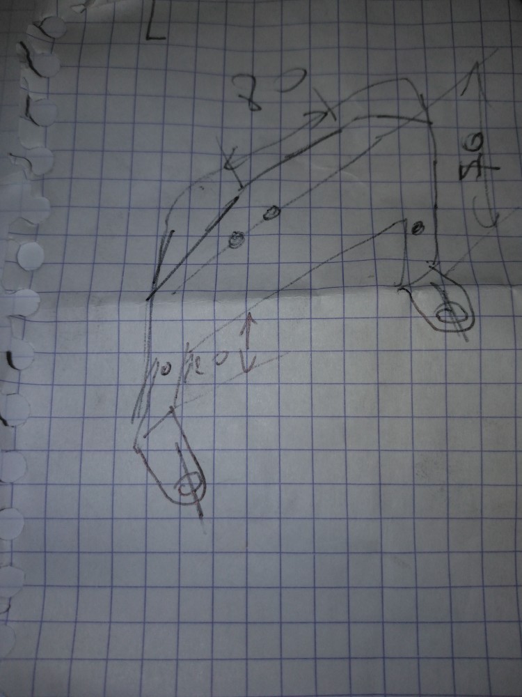

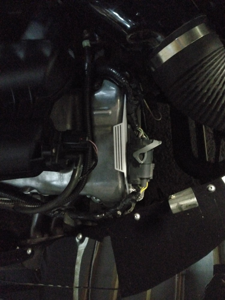

J'ai revu le passage du faisceau moteur. La fiche de connexion du faisceau moteur au dessus de la culasse de droite pend dans le vide. Aucune fixation n'est prévu alors que sur le montage dans une Mondeo V6 prévoit un support.

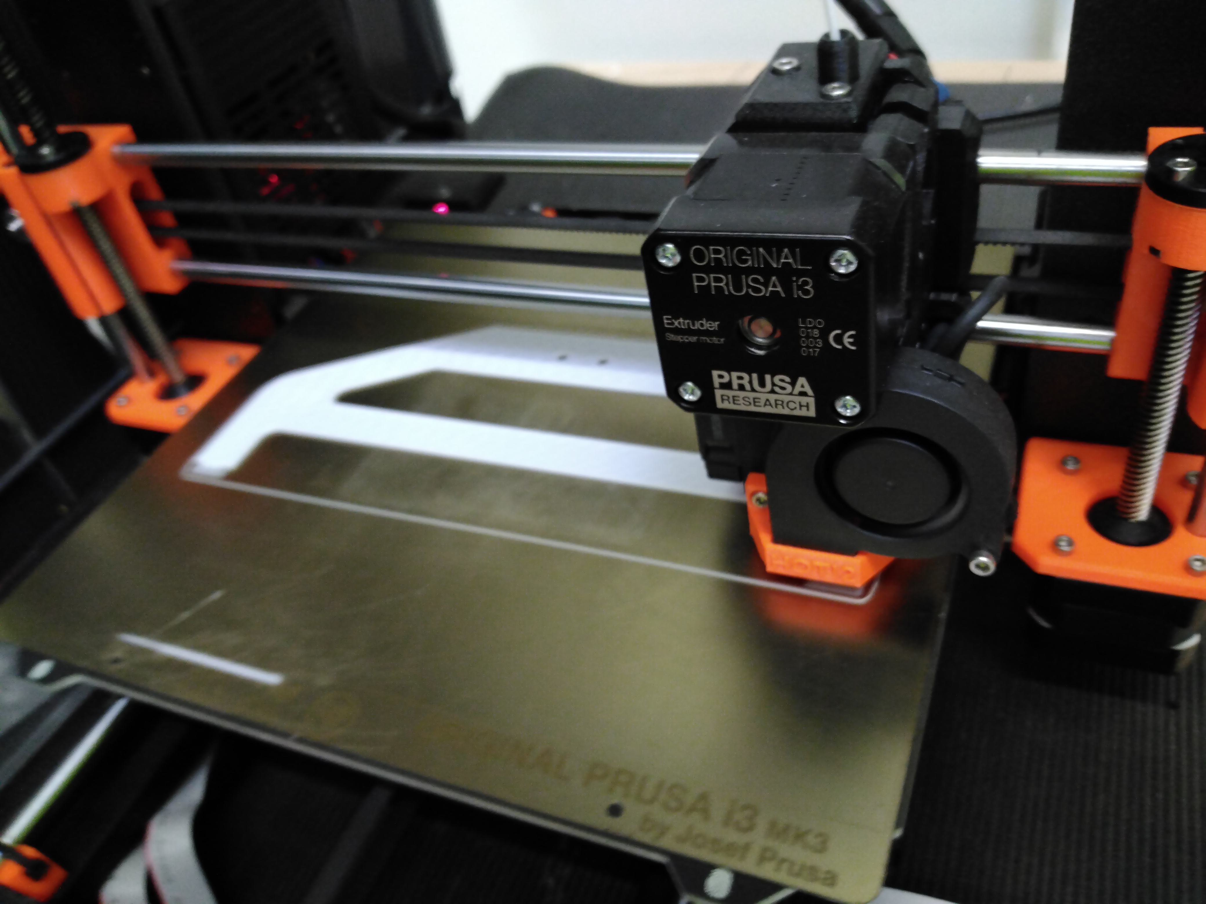

Je vais réaliser un prototype en impression 3D et par la suite, je vais faire réaliser un support en découpe Lazer.
Pour le moment, place au prototypage.
D'abord, un gribouillis :

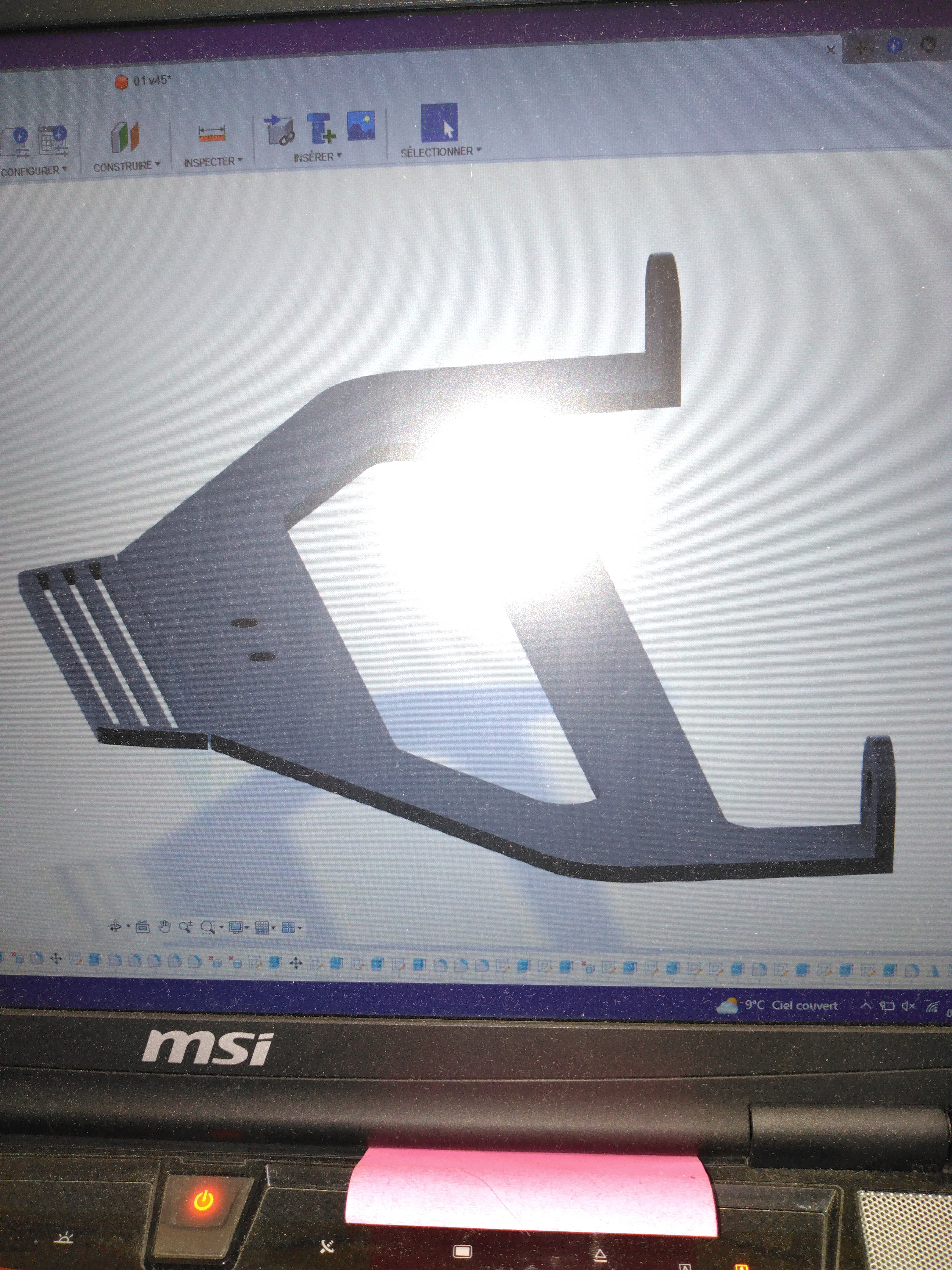

Ensuite, modélisation 3D
Impression d'un proto pour avoir une idée.

Pour un V6 de quelle année? peux-tu mettre une photo de ta baie moteur coté droit.... j'ai un Roadster et je ne vois pas de quoi il s'agit?

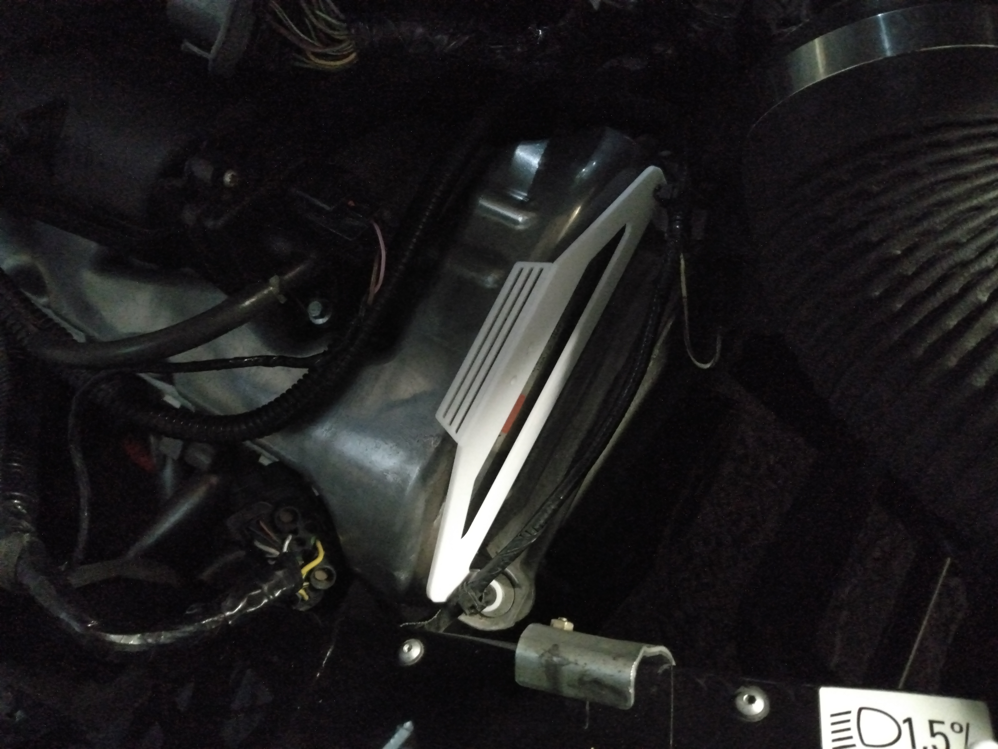

Prototypage terminé.
Essai de montage concluant.
On peut aller voir le copain pour la découpe Lazer :mrgreen:

Messagepar Rêveur » 04 oct. 2024, 13:22
Je vois mieux.... mais sur mon Roadster il y a bien cette pièce d'origine sur laquelle sont fixées des prises du faisceau moteur.... en revanche elle commence à être bien cuite donc cela m'intéresse fort (si tu fais 2 pièces.... ;) )

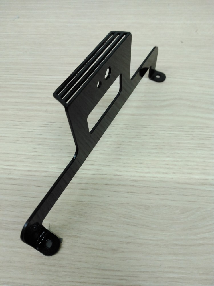

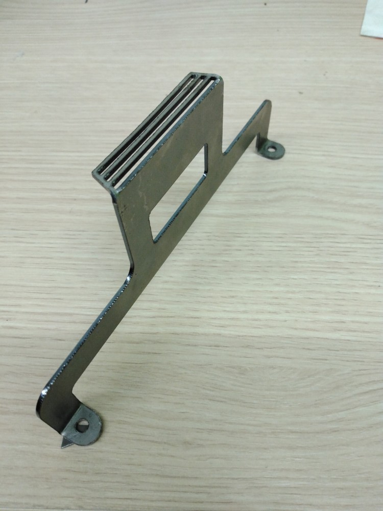

Après une petite modification, la pièce finale est découpée. Un peu de finition et c'est prêt à peindre.
Mise en peinture et c'est terminé.

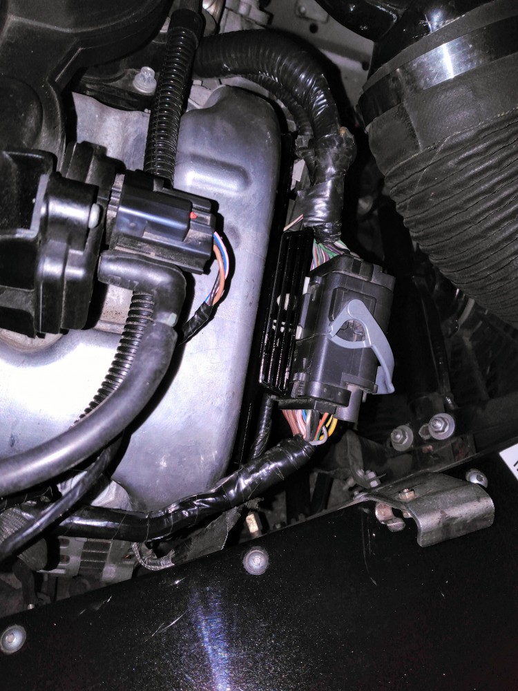

Messagepar M0RGAN » 13 oct. 2024, 18:42
Voici la pièce finale montée. On ne voit pas grand chose, c'est normal, c'était le but recherché.
