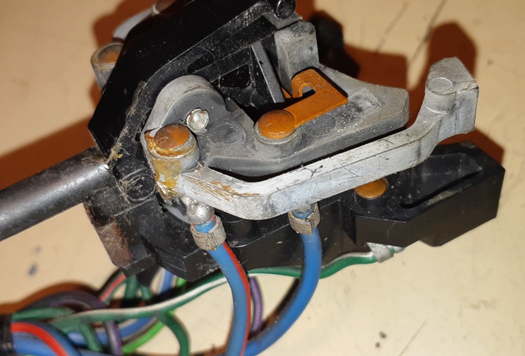

Je viens de m'apercevoir qu'un fil "pendouillait" à côté de mon comodo de phare/clignotant....?!
déssoudé du comodo
J'ai vérifié, j'ai bien : phare/plein phare/clignotant et klaxon.....ma question il sert à quoi ce fil ?

Bleu trait rouge= feux de croisements.
Enfin si les couleurs d'origines sont respectées.
Sur le commodo tu as:
Clignotants gauche et droite.
Avertisseur
Feux de croisement et feux de route
Appel de phares (en tirant), qui doivent marcher même avec les feux éteints.
Commodo à changer.

C'est l'appel de phare, pour la réparation, possible mais pas garantie, j'ai essayé, support plastoc de bazar qui se déforme, plus t'essaie de réparer, et moins de choses fonctionne, de l'avis de 4HP, à changer !

Sur un Lucas 119 SA, dont doit être équipée le 4/4 de Fafa1er, où tout est serti et riveté; bravo.
Personnellement n'ayant ni les rivets ni la presse qui va bien, j'ai préféré mettre 40€ dans un commodo neuf.
D'après la photo mise par Fafa1er, j'ai l'impression que le corps en plastique qui tient le contact riveté a dû casser.

Hello, suis d'accord qu'il faut le remplacer....j'ai eu essayé de le réparer, mais il doit me manquer une partie du plastic donc pas évident pour recoller les morceaux...
