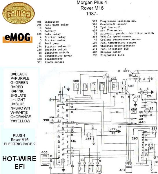

j'ai un problème ma mog de 1993 ne démarre pas .
après des recherches il n'y a pas de courant à
la pompe à essence ? est ce que l'un entre vous
aurai le schéma électrique d'une plus 4 de 1993 merci.

J'ai trouvé ça : source Gomog
Valable jusqu'au modèle 1994
Le plus simple est de remonter le courant depuis la pompe, en passant par le relais et le fusible.

merci LOU01 mais c'est que je ne trouve pas le relais
et le fusible ,

alors d'abord encore merci de vos réponse.
je vais essayer de vous expliquer ce que j'ai fait
nous sommes parti de la pompe qui ne recevais pas de jus
remonté au fusible puis au relais , le controle avec le ohmmètre
entre le relais ,le fusible et la pompe c ok donc pas de problème de fil
le rel
ais de la pompe c'est le premier vers l'extérieur demonté il y a une
cosse 30 et 87 = 12v
ensuite 1 cosse 86 et 1 cosse 85
j'ai relié le 30 avec le 86 et la il c'est produit un bruit vers les injecteurs
pendant 5 secondes , j'ai remis le relais et le moteur a démarré .
donc il y a surement un contacteur ou je ne sais quoi qui était collé ?
je doit trouver car cela risque de ce reproduire .
est-ce que vous m'avez compris ?
