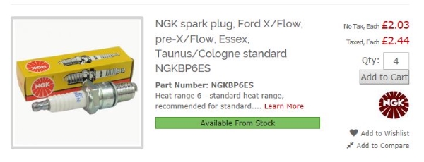

Le Tourer 74 (kent xflow) que je viens d'acheter a besoin de certaines pièces :
- bougies : Burton me propose 14 références :shock: , y-a-t-il une raison particulière de choisir l'une ou l'autre ?

J'en compte même 17 modèles, mais sur un moteur stock, une seule marque nous propose encore son modèle Champion N9Y, sinon, Burton te propose ce modèle qui est celui qui s'en rapproche le plus :
