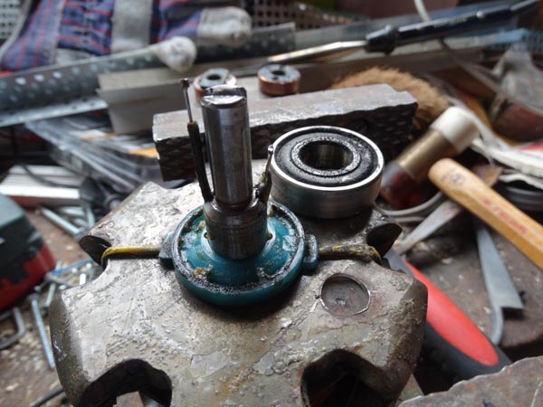

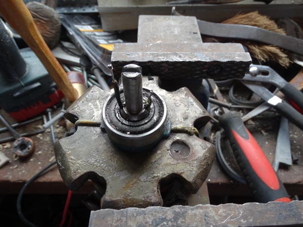

démontage du côté piste cuivre, contrairement à ce que j'aurais pu penser avec la fente en haut de l'arbre ça ne se dévisse pas mais c'est emmanché
en force, donc en premier éliminer la soudure de la première piste et extraire celle ci
éliminer la deuxième soudure de la deuxième piste et l'extraire comme la première
enfin extraire le roulement
remonter le kit

pas besoin de la tricoteuse j'ai sorti l'alternateur pour un problème de roulement qui couinait

les pièces manquantes du neuf ne sont toujours pas expédiées donc ce matin j'ai reconditionné l'ancien alternateur Lucas avec le kit Anglais sans problème majeure sauf que quand j'ai voulu remettre le dernier écrou de fixation de poulie : impossible à visser, après étude du problème le bout du filet est écrasé et pourtant j'ai chassé l'axe avec un marteau en cuivre ça en dit long sur la qualité des aciers chez Lucas, qu'à cela ne tienne j'ai sorti la disqueuse et supprimé 2 filets (j'avais bien sur regardé la cote de longueur avant de couper faut pas non plus déconner quand même) le plus dur étant de remonter l'alternateur sur la voiture ou j'ai passé un temps fou pour resserrer les écrous, la plus 8 est conçue comme les voitures modernes gros moteur pour petite place, démarrage, extinction du voyant rouge, coup d’œil sur le mano de charge, tout est ok, essais sur route quand le temps le permettra
