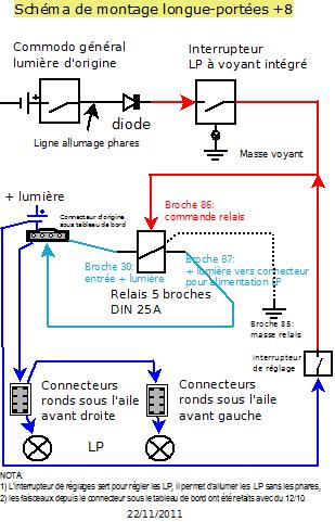

J'ai installé un interrupteur, et un témoin led ,pour le relais une arrivée avec protection par fusible pour le circuit alimentant les lp ,le circuits de mise en marche du relais est alimenté lui via l'interrupteur par un piquage effectué au niveau du témoin de pleins phares .

Normalement, le circuit pour les LP existe déjà. Il y a un connecteur en attente sous le tableau de bord et les câbles arrivent sous les ailes avant. Moi je ne les ai pas utilisés, car je trouvais la section trop faible.
Voilà ce que j'ai fait, avec en plus un contacteur direct qui permet d'allumer seulement les LP afin de les régler sans appareil.

Vampirex a écrit :Normalement, le circuit pour les LP existe déjà. Il y a un connecteur en attente sous le tableau de bord et les câbles arrivent sous les ailes avant. Moi je ne les ai pas utilisés, car je trouvais la section trop faible.
Merci pour le illustration !

On reconnaît la rigueur de Vampirex!
J'ai fait un peu plus simple mais j'ai aussi tiré les câbles d'une section plus forte que ceux en place....
