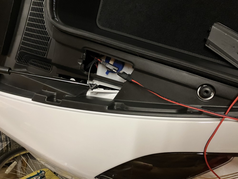

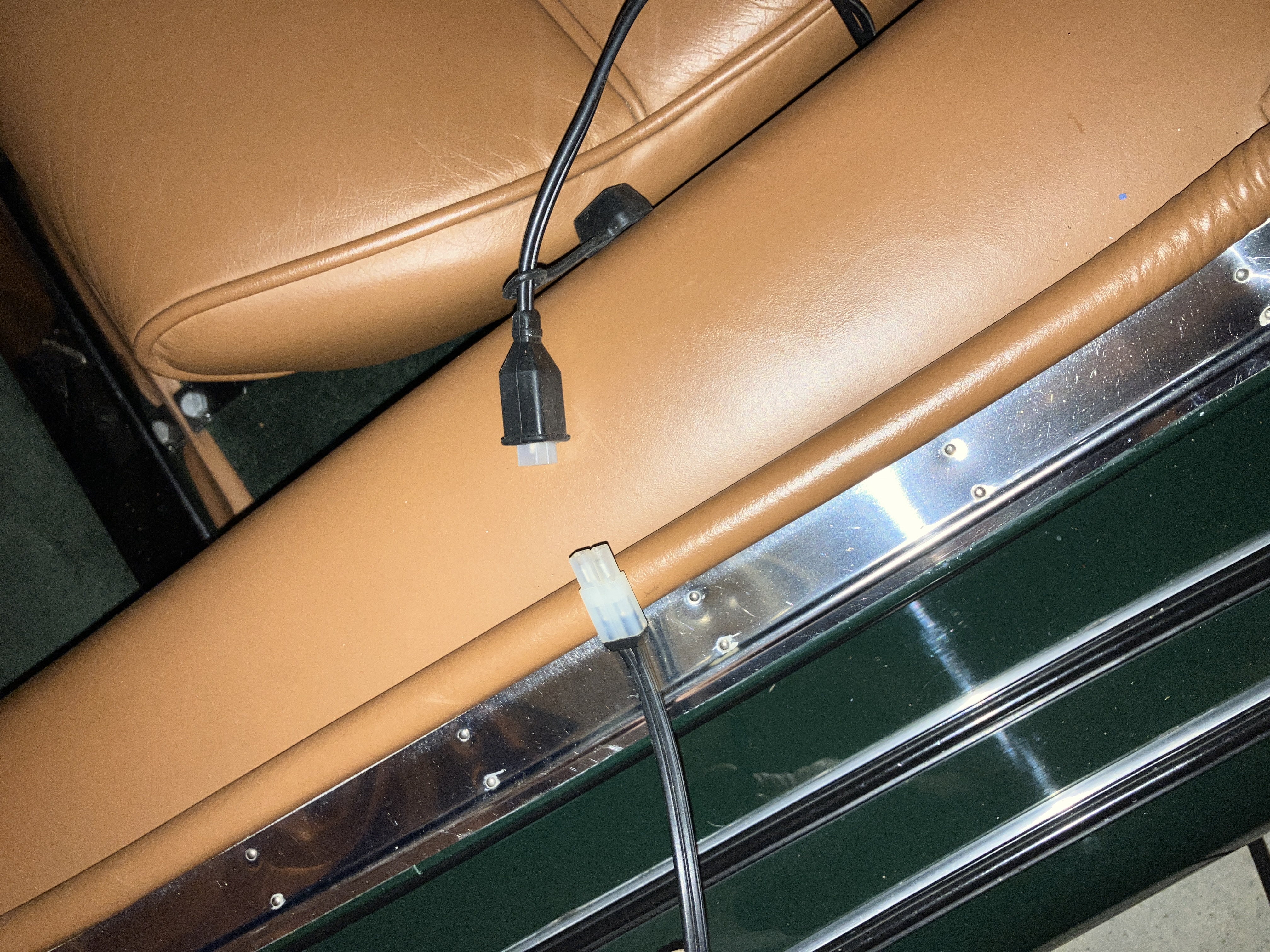

Je me permets une suggestion pour les tenants du mainteneur de charge, dont je suis
Brancher une rallonge sur les bornes de la batterie, ressortant par la trappe derrière le conducteur, de la longueur que l’on veut, munie d’une prise détrompeur correspondant au modèle de chargeur
Donc accès facile au branchement et intéressant à mon avis,mesure du voltage possible au niveau du détrompeur

Donc deux exemples de branchements avec rallonge su batterie
Yesss! Merci 4HP
