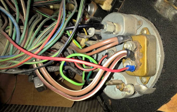

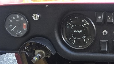

Moins simple qu'il n'y parait sur un 4/4 de 1971, où le thermomètre du TdB est situé dans le cadran à 4 fonctions, Temp. eau, jauge à essence, ampèremètre et manomètre de pression d'huile. Ce dernier est alimenté directement par l'huile du moteur, il faudra donc débrancher un tuyau en plastique très dur avec risque de le détériorer et donc devoir le remplacer.
ça fait pas mal de choses à débrancher.
Le Canut a écrit :Tu sauras alors si la sonde et/ou le manomètre sont à changer, ou si il y a un problème de cablage sur ta voiture type mauvaise connexion. Logiquement, ton montage fonctionnait correctement à l'origine, il doit pouvoir le faire aujourd'hui sans problème ni modification. Changer un radiateur neuf pour un avec faisceau renforcé peut être utile pour circuler dans les bouchons en plein soleil, pas forcément en usage balade. Quand à ajouter un interrupteur, c'est un peu un cache misère : tu évite la conséquence d'une cause qui subsiste...
La sonde de température est alimentée par le régulateur d'instrument, qui est en fait un bilame qui doit avoir l'âge de la voiture, à vérifier j'en parle ici, mais ce n'est pas ce que je mettrais en cause en premier lieu, l'état du circuit me parait plus important.
La configuration géométrique des 4/4 de ces années là rend quasi inefficace le ventilateur fixé sur le moteur, même avec un faisceau renforcé , un calorstat neuf, etc dans les embouteillages sous le soleil ça va chauffer, comme je l'explique ici, le cache misère à l'avantage d'être rapide à installer sans intrusion supplémentaire sur le circuit.

Dans la pratique, on conduit à l'ancienne, on jette un oeil aux 4 "manos" de temps en temps pour vérifier si tout va bien, quand il fait chaud on prend le réflexe d'enclencher le ventilo dès qu'on arrive dans un embouteillage, en application de la méthode de Jak.
