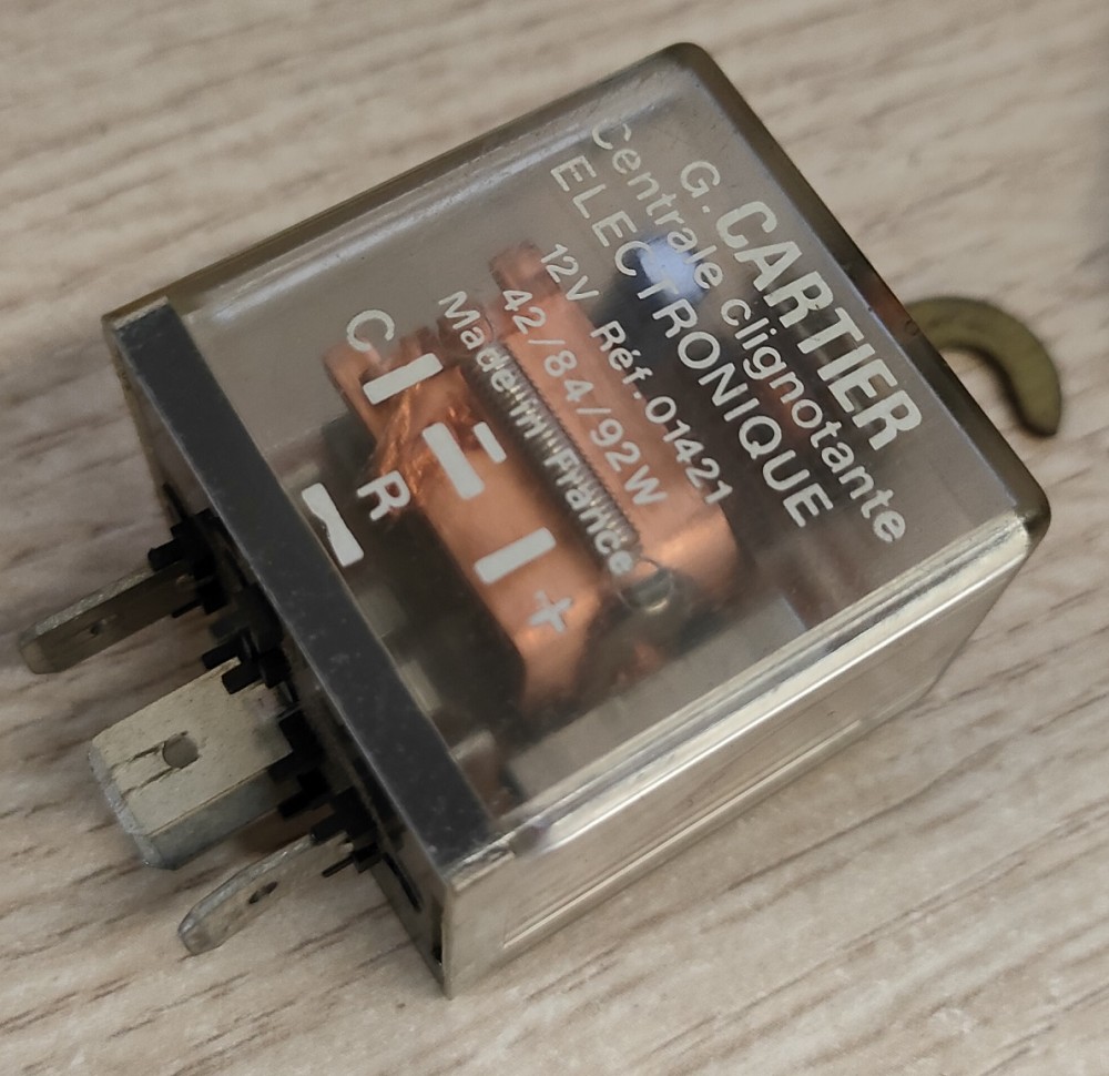

Je viens de retrouver ça dans mon bazar....ça pourrait faire ou pas ?
Elle est plutôt ancienne, par contre 4 broches (surement pour les Warning!), est ce que je pourrais brancher ce modèle avec le plus à la masse ?
J'imagine qu'il faut là aussi brancher le support à la masse(+) ?

Bonjour XDG,
malheureusement trop récente.
Il y a 1 un + et un - dont branchement standard d'une centrale récente, et puis c'est marqué "électronique".
Le R correspond au répétiteur du TdB.
2 solutions:
- passer la voiture avec le négatif à la masse, ça demande un peu de travail et ça a un coût, Lou01 a fait l'exercice.
- acheter une centrale à bilame, on en trouve encore sur le net, celle-ci est encore en stock, il y en a d'autres là.

MErci pour les infos, je n'avais pas vu le "électronique"!! :oops:
