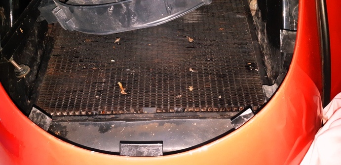

Hier, en préparation du CT qui va avoir lieu dans 2 semaines, inspection/nettoyage du tourer.
2 ans après le montage du radiateur, et à un an du dernier nettoyage:
M Rad.jpg (122.99 Kio) Vu 4447 fois
Le ventilateur installé devant le radiateur, n'empêche pas les insectes d'aller s'écraser sur ce dernier.
Messages : 787
Re: Montage d'un ventilateur additionnel sur le radiateur
Messagepar PhilippeF75 » 28 oct. 2024, 21:31
4HP a écrit :Le ventilateur installé devant le radiateur, n'empêche pas les insectes d'aller s'écraser sur ce dernier.
Je dirais même qu'il accélère leur projection sur le radiateur... :lol:
Messages : 4887
Messagepar 4HP » 28 oct. 2024, 22:07
Je ne l'enclenche que très rarement et à l'arrêt dans les embouteillages.
