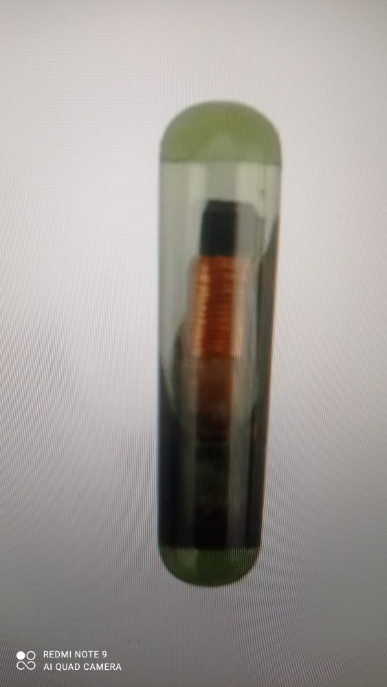

Messagepar 2949olivier » 30 nov. 2022, 13:29
Voici sensiblement le type de puce qui était dans ma clé précédemment
