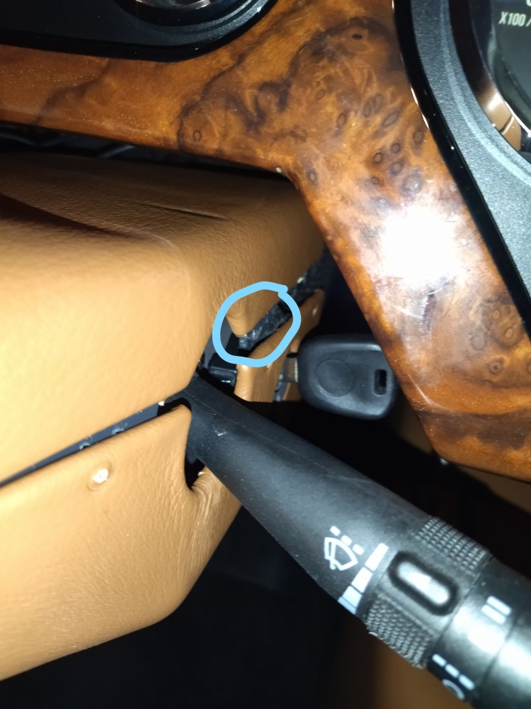

Je disais donc : puisque le cache combinateur recouvre l'embout plastifié du Neiman, profitons en pour décaler l'antenne le plus à droite possible. C'est oublier que la partie supérieure du cache combinateur s'emboite dans la partie inférieure. Elle s'emboite d'un plastique vraiment très épais, de 3 millimètres environ, qui va donc repousser l'antenne. Et effectivement, ce qui marchait sans cette partie supérieure, ne marche plus une fois celui-ci refixé.
On entr'aperçoit un peu cet emboitement sur cette photo.
Solution toute simple alors, invisible mais sauvageonne : faire sauter (meuleuse, couteau, ponceuse, pince coupante, ce que vous voulez...) le plastique de la partie supérieure sur toute cette zone qui surplombe le Neiman pour laisser la place à l'antenne et qu'elle ne soit plus repoussée.

J'y ai pensé. Expérience faite : parce qu'il faut une séquence de non détection ! La puce posée sur l'antenne désactive bien sûr l'antidémarrage, lequel, sans éloignement puis rapprochement de la puce, se remet en route 20 secondes plus tard...
Passez moi un flingue !

Quel plaisir d'avoir solutionné le truc.
Mais, ça ne marche qu'avec la solution d'Olivier ET celle de Raph. Je roule aussi avec une clé non trafiquée. On sait jamais... La confiance en ma solution reste à construire.
