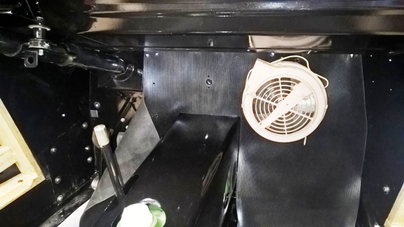

hbr5 a écrit :
LPQSD a écrit : ... Par contre, je n'ai pas branché le ventilateur du chauffage, tout neuf mais dont je ne vois pas encore l'utilité ...
Pour le chauffage outre le confort bienvenu que cela peut apporter lors des froidures , il se trouve une autre utilité bien souvent négligée : celle de refroidisseur du moteur .
Je m'explique : si votre moteur dans des conditions particulières et sévères a une tendance a flirter avec une T°trop haute , la mise en route du ventilo/chauffage permet de faire baisser significativement la dite T°, cela devient alors un complément trés utile du ventilo moteur qui permet de passer sans risque ou encombre de difficiles moments de surchauffe .
Merci, en fait je vais faire installer un ventilateur supplémentaire

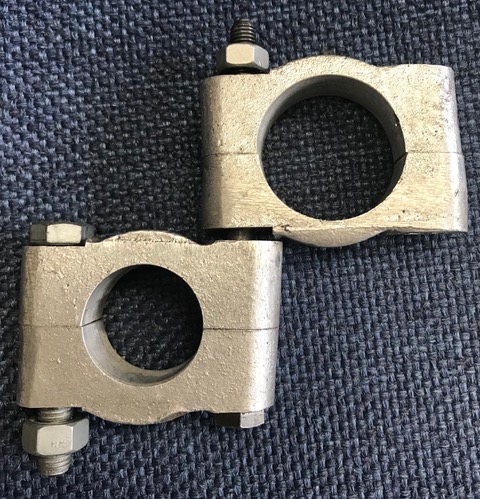

PhilippeF75 a écrit :C'est curieux, sur la mienne (+4 de 1968), la colonne est fixée sous le tableau de bord
Et tu as raison, il y a une fixation sous le tableau de bord :
Quelques soucis pour retrouver la pièce, mais ça y est, c'est bon j'ai retrouvé la rigidité de la colonne de direction.
Merci

hbr5 a écrit :Pour le chauffage outre le confort bienvenu que cela peut apporter lors des froidures , il se trouve une autre utilité bien souvent négligée : celle de refroidisseur du moteur .
Je suis d'accord en théorie, mais l'effet reste très limité dans la pratique comme je l'explique dans ce sujet, sous le cagnard dans un embouteillage cela n'a pas évité la surchauffe, le seul vrai moyen est bien d'adjonction d'un ventilo devant le radiateur (de refroidissement, j'entends).
Quant à l'efficacité du chauffage elle se limite à apporter un peu de chaleur aux pieds et aux tibias du passager.
A l'arrêt le conducteur peu sentir quelques effluves de chaleur arrivant de sous le tableau de bord, sans plus.
Messages : 3517
Re: Tableau de bord Morgan +4 de 1962
Messagepar hbr5 » 21 sept. 2024, 12:50
Pour la théorie chuis d'accord , pour la pratique je suis plus nuancé :
Sur mon bolide (1986) il existe un bloc chauffage avec 2 vitesses et 4 sorties 2coté passager 2coté conducteur . L'efficacité chauffage pulsé/ventilo est excellente et puissante . L'efficacité sur le refroidissement moteur avec le ventilo est à proportion et n'est vraiment pas négligeable !!! .
J'en suis d'autan plus convaincu que depuis des années j'utilise ce process avec bonheur pour faire chuter ou pour empècher la T° de monter vers des stratosphère aussi dangereuses qu'improbables :mrgreen:
Je suppose que l'efficacité est à proportion de la puissance ventilo qui chez moi est quand même sérieuse !
Bonjour, oui bien vu. Comme il me reste un switch disponible (celui prévu pour phares LP), je vais l’utilise pour y mettre le ventilateur. En plus il est tout neuf …

Messagepar LPQSD » 29 août 2025, 19:12
Et voilà la pièce manquante pour rigidifier la colonne de direction.

Messagepar LPQSD » 23 déc. 2025, 19:50
Derniers travaux effectués :
Branchement du ventilateur de chauffage sur un Commodo dispo du TdB
