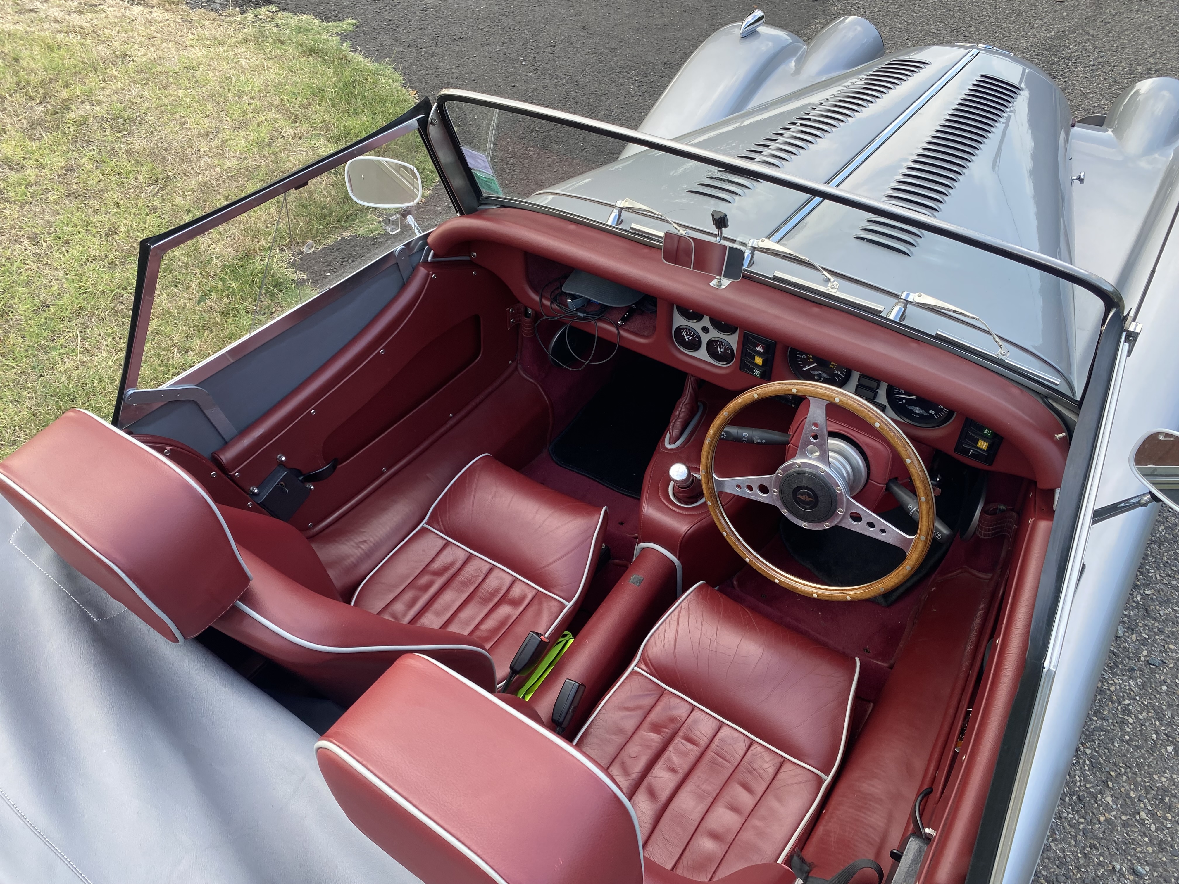

Messagepar Philt » 06 janv. 2024, 09:40
Rangés à droite

Messagepar jean-marc » 06 janv. 2024, 09:48
Eh oui tes EG sot ceux d'une conduite a gauche...
