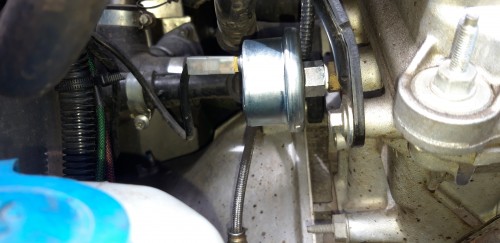

Bon c'est réparé! J'avais rdv chez G. Bobin vendredi (300km aller retour... sous la pluie ! Le Roadster s'avère plutôt étanche au moins jusqu'à 100km/h)
Le problème venait bien du capteur de pression d'huile situé sur l'arrière du bloc moteur (V6 1ere série) et visible en levant le capot coté passager.

Messagepar Rêveur » 17 juin 2020, 08:00
Voila une photo du capteur en cause....

Rêveur a écrit :Voila une photo du capteur en cause....
Cool, pas bien difficile à changer.

Ce capteur n'est pas de bonne qualité. Sur ma +4, le manomètre indique 0.7b à la mise sous tension. Le premier indiquait bien 0 mais je l'ai changé pour défaillance technique.
