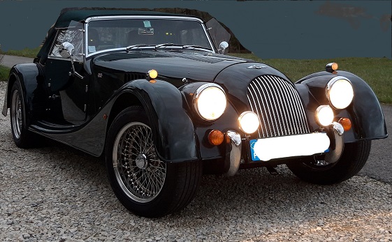

Juste pour l'esthétique, 2 photos de mon ex-auto avec d'abord des Maxtel, puis des petits Wipac.
Marcassus m'avait monté les premiers : je les trouvais trop gros. le garage me les a donc remplacés par des Wipac.
Un détail : note où les attaches ont été posées, en l'occurrence au-dessus du boitier en plastique de fixation de la plaque d'immatriculation. Tu verras dans les photos d'illustration de Morgan, officielles, que ces attaches sont fixées en divers endroits, parfois bien plus proches des clignotants. Il n'y a pas de règle. Pour ma part, je les aurais bien masqués derrière le boitier en plastique (comme sur la photo de l'auto de Rêveur). Mais c'est un détail...
Effectivement j'ai placé les attaches (équerres en inox vendues chez Marcassus à l'époque en 2020) au plus bas afin qu'elles soient cachées par le porte plaque d'immatriculation. De plus j'ai percé ce porte plaque à l'aplomb des tiges filetées creuses de fixation des phare LP de façon à ce que cela soit discret et à faire passer les câbles électriques dérrière le porte plaque. Cela me permet d'intervenir facilement pour déconnecter lors d'un changement d'ampoule et les fils sont ainsi bien protégés.

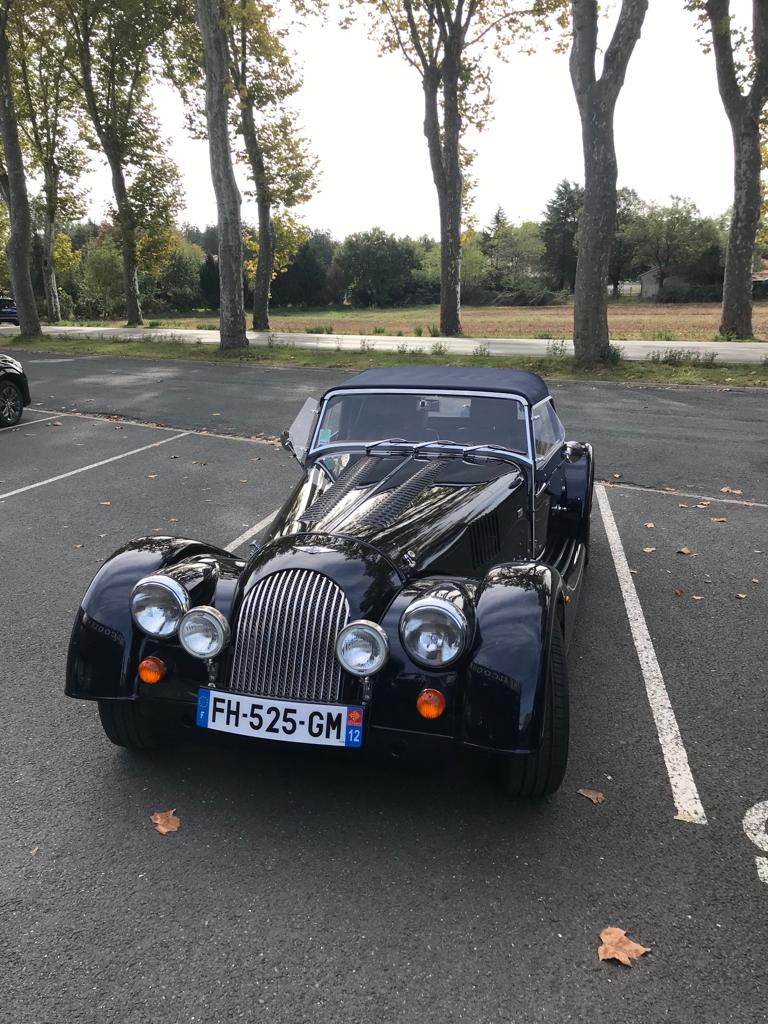

Goulven, aurais-tu une photo de face ?

speed2590 a écrit :Goulven, aurais-tu une photo de face ?
Cette photo est dans le fil de ma présentation.
Je peux prendre des photos plus détaillées si tu le souhaites.
