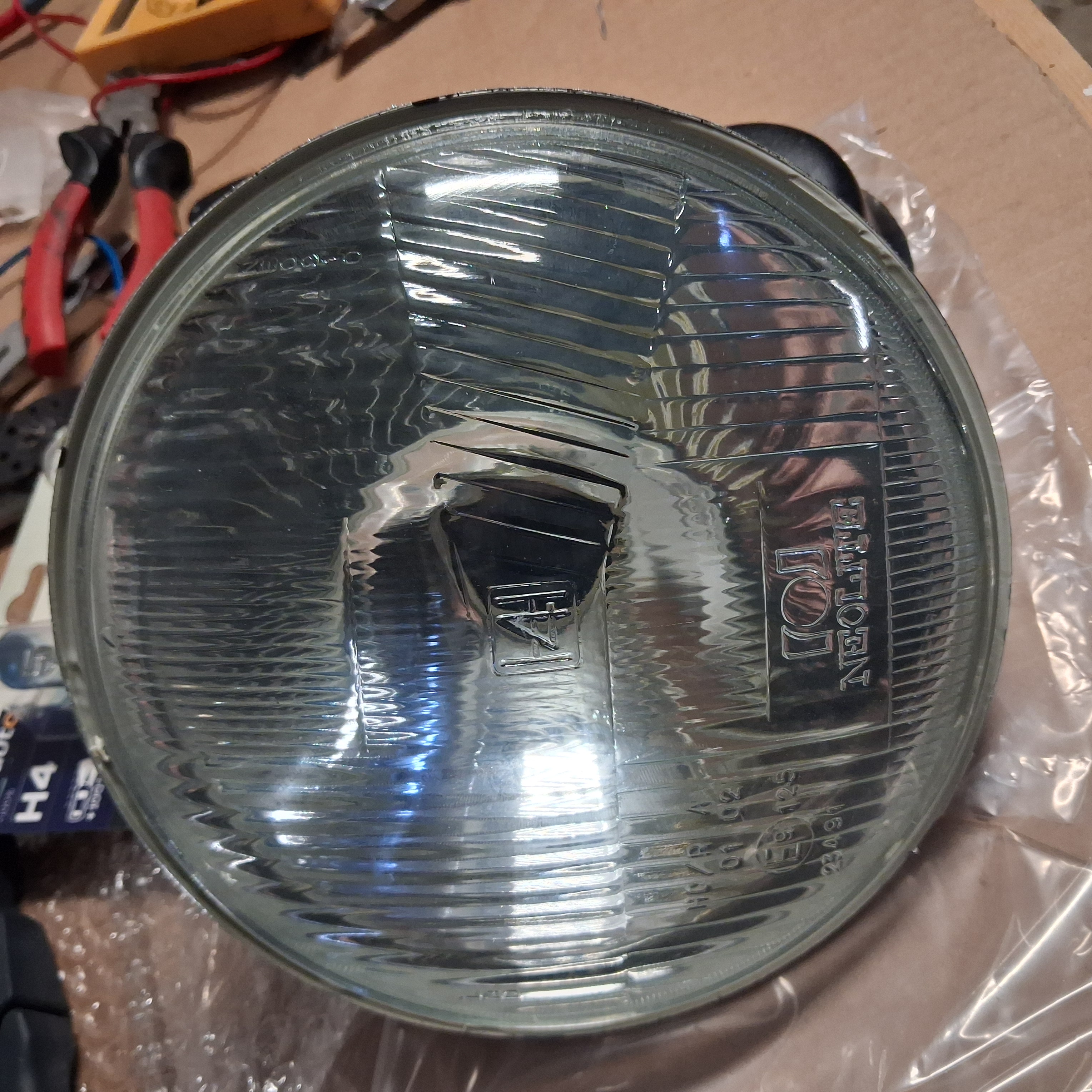

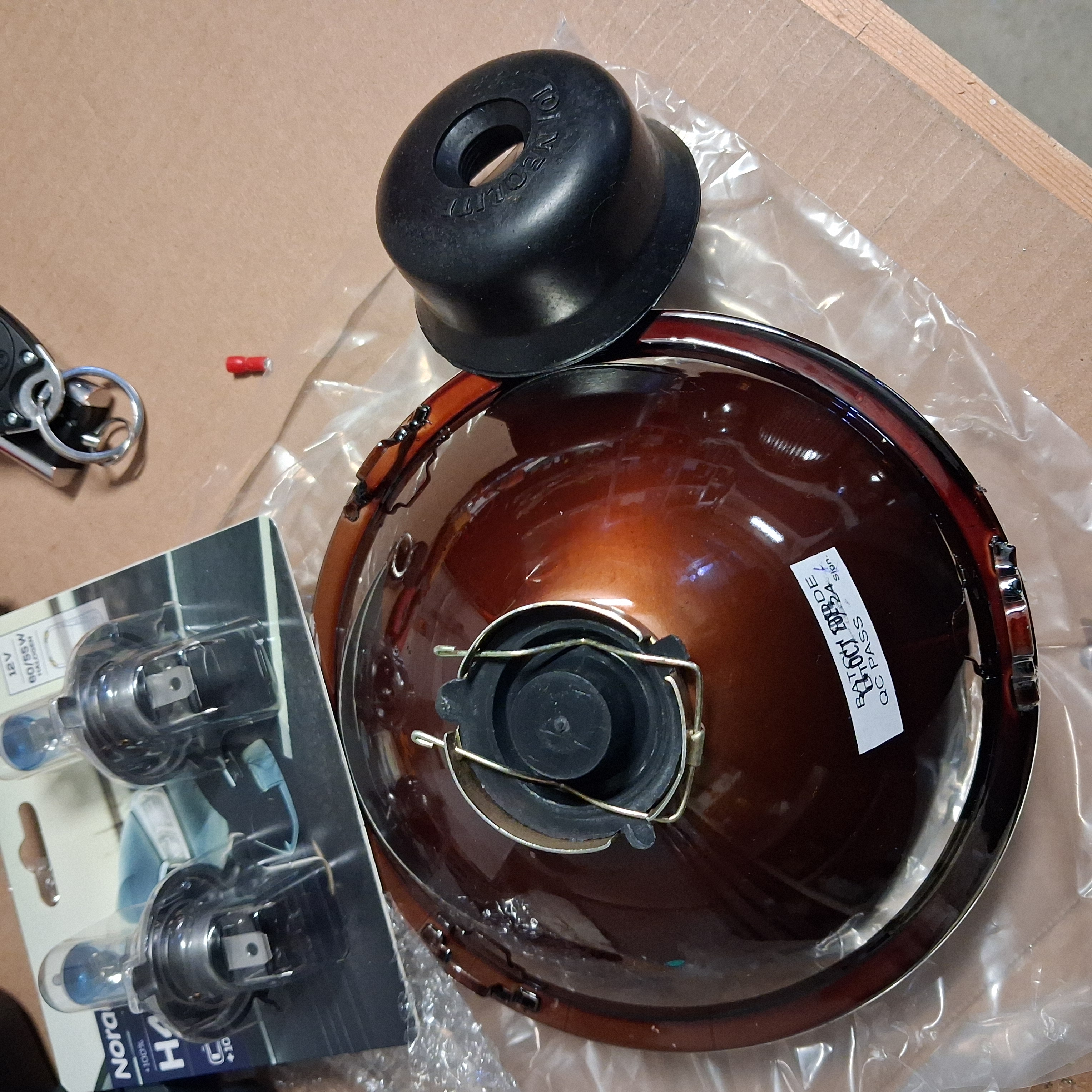

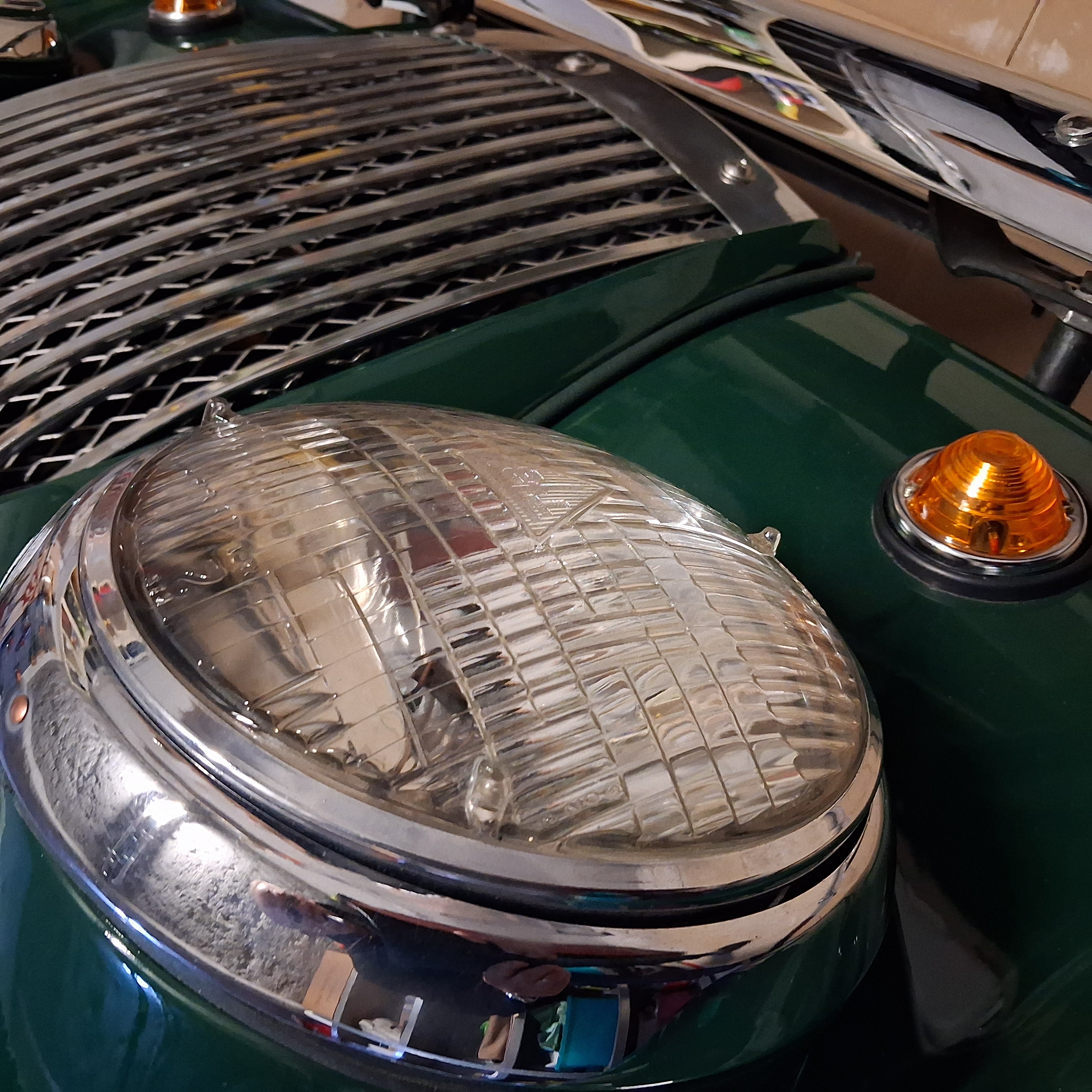

J'ai reçu les optiques et je confirme que les références données par 4HP sont bonnes pour du H4. Y a plus qu'à....
Juste une différence sur le verre, il n'y a plus les 3 picots ...
Vue AR
Ancien phare
Nouveau phare

LPQSD a écrit :J...Juste une différence sur le verre, il n'y a plus les 3 picots...
Normal, les "picots" sont le fruit indispensable à la création des Seal Beam Headlights.
