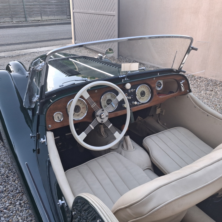

Bonjour, sur mon Tourer de 1962, il n’y a pas de rappel de « bruit » pour les clignotants. Du coup, j’oublie souvent de remettre l’interrupteur au milieu … Quelqu’un aurait il déjà installé un bruiteur.
En photo mon Tdb
Merci
