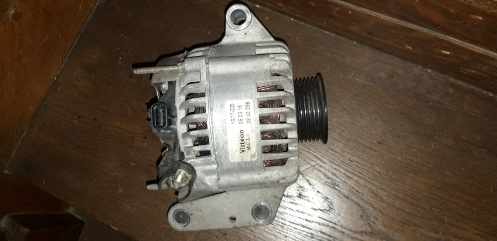

J'ai déposé l'alternateur ce matin.... test de mise en route et le bourdonnement a disparu... cela semble confirmer mes doutes. Cela dit quand on le fait tourner a la main il tourne rond sans jeu et sans bruit. J'imagine que c'est quand il est sous tension de la courroie (courroie élastique 6 stries) que le pb se manifeste.
Il y a une ref dessus mais impossible de trouver le même (ref constructeur). J'ai donc cherché alternateur pour moteur Ford MEBA de Mondeo st220 et j'ai un alternateur identique qui est proposé sur différents sites... poulie 59mm de diamètre 6 stries... mais je ne sait pas quel est l'ampérage ...90, 115...?)
Voila le présumé coupable....

Pièce commandée lundi 22/04, reçue ce jour (nos voisins allemands n'ont pas usurpés leur réputation d'efficacité).
Le site e-bay "Euroteil24*de" sur lequel je l'ai déniché correspond à l'entreprise Eurostarter automotive parts située à Langenberg en Allemagne.
La pièce est bien strictement identique notamment pour la poulie (le diamètre de la poulie existe en différente taille et en poulie rigide ou débrayable type OAP ou OAD) , neuve en provenance de chez Visteon (fournisseur Ford né d'une scission/filialisation de Ford)... 278.52€ avec les frais de port (ça c'est moins drôle...) je me console en pensant qu'un achat chez Morgan m'aurait couté surement beaucoup plus
Merci à tous pour vos réponse et conseils!

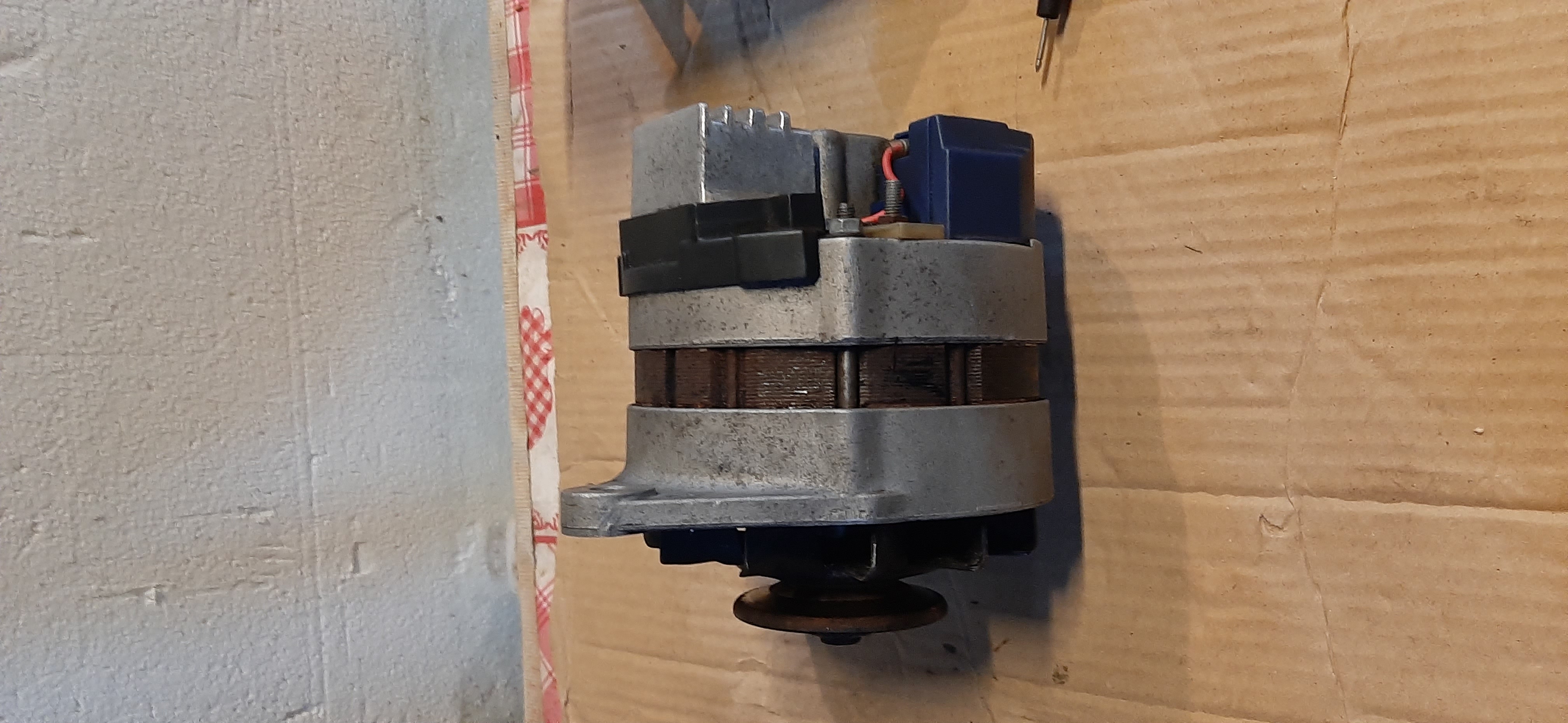

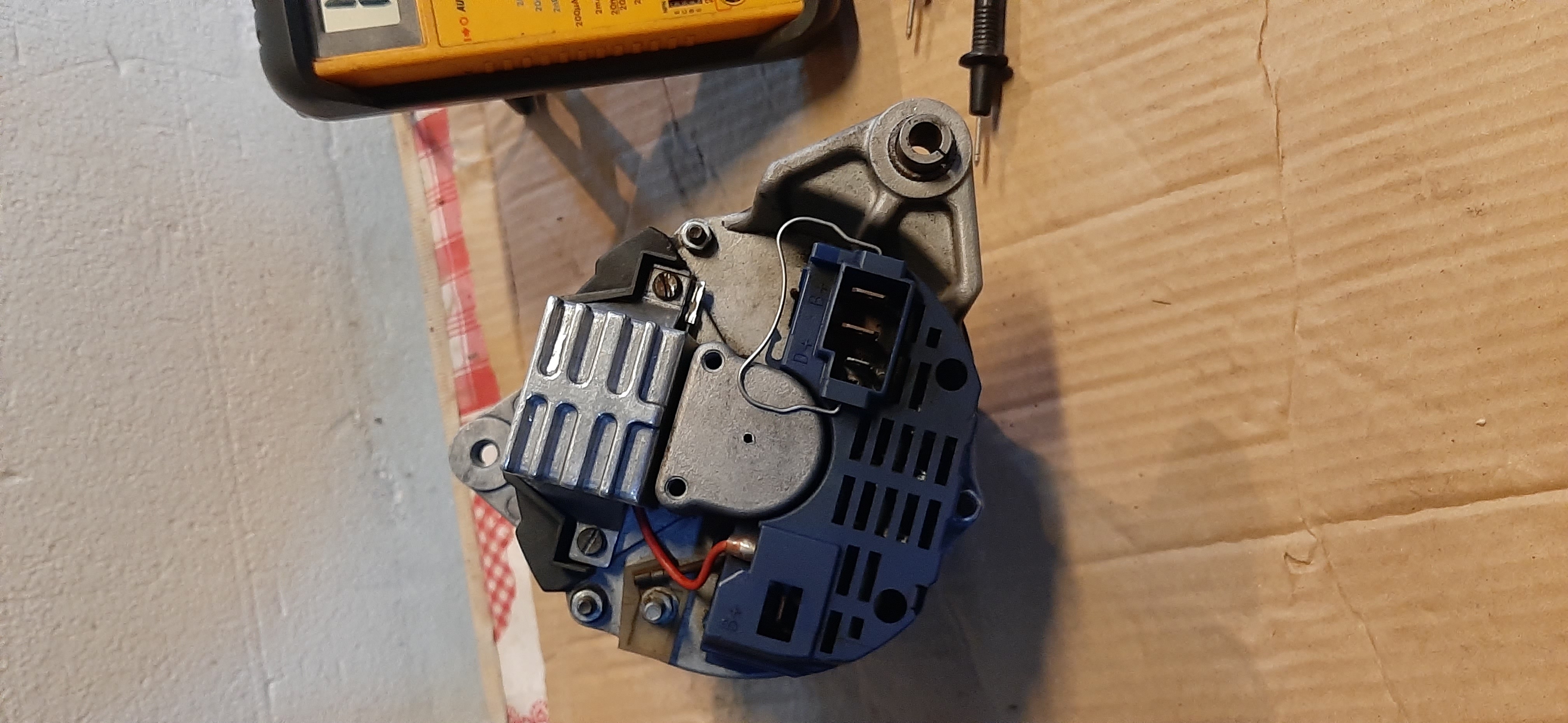

Bonjour vous tous, je me permet d'intervenir dans cette conversation mais je connais des déboires dernièrement avec l'alternateur de mon 4/4 qui a eu la mauvaise idée de fumer quand j'ai voulu démarer le bolide ( moteur ford cvh 1987 ) évidemment pas de référence sur la bête et je ne vois pas d'équivalence parmis les modèles existants, donc je songe(mais j'en sort parfois...des songes ) à un reconditionnement de la bête mais voilà ...par qui et ou ? Si d'aucun de vous tous avé (césar ) des adresses voir des coordonnées d'ateliers susceptibles de .

Bien et ...bien ! Merci pour vos réponses et avis rapides.je vais essayer de me rappeler comment mettre une photo sur ce forum , le problème est que la place pour l' alternateur est vraiment limite dans le moteur( plus qu'il y a une plaque anti chaleur près du collecteur d'échappement)et ça passe limite de la carosserie près de la joue d'aile.Cet alternateur à déjà été reconditionné il y a plusieurs années et tout les marquages ont étés effacés par l'atelier qui n'existe plus .
