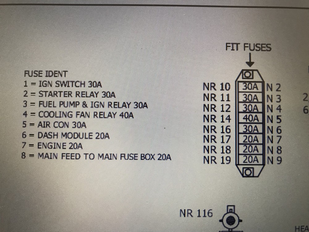

Nouveau propriétaire d’un Morgan 2009 plus 4, je recherche la fonction de chaque fusible.
Il y a un premier boîtier avec qqs fusibles sur la paroi pare feu, dans le compartiment moteur . Il y en a un autre boîtier sous le tableau de bord à l’intérieur de l’habitacle.
Si qq’un a les tableaux de correspondance, je suis preneur, cela m’évitera de les tester un à un. Merci

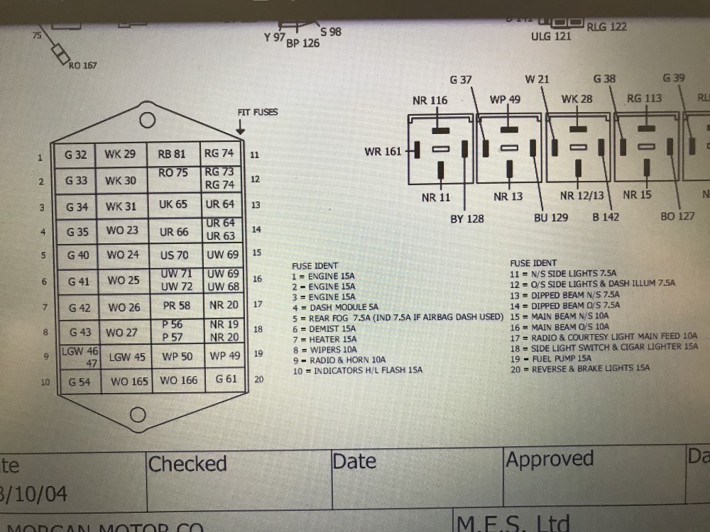

Merci Denis.
Grâce à MK3, j’ai trouvé chez Melvyn Rutter un doc qui donne un schéma correspondant à ma voiture. Cela donne ceci et semble correspondre à la valeur des fusibles que j’ai sur la voiture…. Je suppose donc que la séquence est la bonne….

C'est tout de même un sujet pratique et important : merci, Tinou, de l'avoir posé.
Le sujet a déjà été traité, en partie, sur Talk Morgan, ainsi qu'il apparait quand on tape "fuse box Morgan" sur Google. On peut remercier leurs contributeurs depuis ce côté de la Manche : merci à vous, les anglais !
Pour les générations futures qui viendront se connecter ici, voici un balayage de ce que l'on trouve :
GoMog aborde le sujet, mais s'arrête à 2004.
Il y a cependant des pistes sur Talk Morgan, disais-je:
Ici : il y a un schéma / description de la boite à fusibles et des relais pour des modèles 2006/2014. Ici encore : on retrouve le même schéma, précision faite qu'il s'applique à une +4 de 2012. Un contributeur de cette page de Talk Morgan renvoie à un pdf à télécharger. Noter que cette présentation n'est pas ergonomique mais Denis +4 - qui mobilise semble-t-il le même tableau - vient de la rendre lisible !
Et là, quelqu'un a déjà entrepris ce travail de correspondance sur son Roadster 3.7L. Pour moi, c'est illisible, mais, de toute façon, il y aurait les mêmes tableaux pour les Plus 4 et V6 (de quelle à quelle année ? Je n'en sais rien...)
Enfin, point peut-être des plus importants, Melvyn Rutter donne accès à une liasse de manuels sur cette page-ci. On y trouve le schéma électrique et ce qui semble être des tableaux de correspondances (ex : pp148 et 154 sur l'auto de Tinou, semble-t-il). Je vous suggère, bien sûr, de télécharger le vôtre tant qu'il est en ligne !
