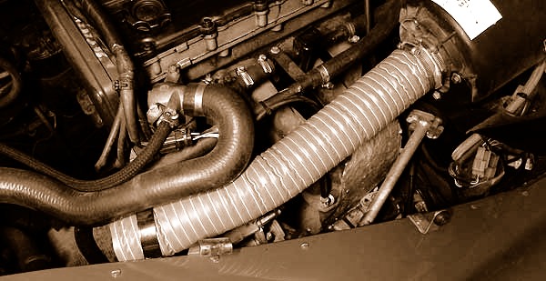

CorsaRed a écrit :Ah au fait, pour travailler sur l'alternateur, j'ai déposé la gaine d'air.
Voilà la face inférieure (au dessus c'est impec):
C'est marrant l'effet du pot d'échappement sur ce truc! ...vais p'têt le remplacer, tiens...
Je me doute que vous êtes impatients de connaitre la suite de cette histoire.
J'ai acheté une gaine en silicone "spécial compèt", dans un magasin "spécial compèt", diamètre 70, supportant les températures jusqu'à 300° (je ne sais pas ce qui se passe au delà, mais ça devrait déjà suffire).
Ça ressemble à ça:
Il y avait plusieurs possibilités de matières et de gamme thermique.
La gaine alu est pas mal et doit résister à la chaleur de la proximité du collecteur d'échappement. Mais je me suis dit que l'alu étant un excellent conducteur, la chaleur serait transmise directement à la veine d'air, ce qui pourrait me faire perdre 0,37 ch entre 1800 et 2600 tr/mn, et ça, c'est très mauvais, surtout dans les conversations pointues entre pilotes exigeants.
La gaine silicone semble une bonne alternative, mais il y a deux indices thermiques, le premier supporte environ 180° et l'autre 300°.
Je n'ai aucune idée de la température qu'il fait à la surface de la gaine, en été, à 130 en palier sur l'autoroute, mais le collecteur devrait commencer à rougeoyer, et la gaine est à 10 cm de là.
Allez hop, celle à 300° ! (la différence de prix est minime)
Après cette photo de situation, je ne serais pas surpris que plusieurs d'entre vous me fassent une remarque...
Allez-y, je vous attends de pied ferme!

Ce n'est pas la température du collecteur qui a consommé la gaine mais son rayonnement thermique sachant qu'il est proportionnel à la puissance 4 de la température. D'où la mise en place d'une bande anti-rayonnement sur le collecteur mais une bande de qualité que l'on trouve chez les vrais spécialistes surtout pour la compétition.

CorsaRed a écrit :Après cette photo de situation, je ne serais pas surpris que plusieurs d'entre vous me fassent une remarque...
Toto a écrit :Ben, moi, c'est la couleur qui me chagrine. Cela fait un peu Chouchou Yéyé, Salut les copains. Je verrai plus ça dans les Ford d'Henri Chemin avec Jaunny au cerceau. Enfin, ce que j'en dit ?!!.
Ben voila, c'est à ça que je m'attendais.
Bon alors...oui, c'est pas faux, c'est un peu exotique.
Mais voila, il n'y a pas beaucoup de choix, c'est soit du orange à 300°, soit du noir mais à 180°, soit du rouge (il faut se méfier de la couleur "catalogue") mais avec 3 mois de délai.
Toutefois, je roule le plus souvent avec le capot fermé, ce qui réduit de beaucoup l'inconvénient.

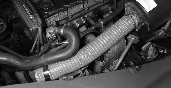

Et je ne mettrai désormais que des photos de baie moteur en noir et blanc.

CorsaRed a écrit :Et je ne mettrai désormais que des photos de baie moteur en noir et blanc.
Tu aurais du commencer par ça, la couleur de ton tube est alors nettement moins agressive
Et si tu veux insister sur le côté un peu suranné de ton bolide, il y a aussi le sépia qui va bien
