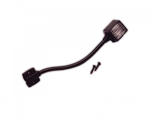

Si vous avez envie ou besoin d'un lecteur de carte dans votre Morgan qui n'en est pas équipée et que les 73 € demandés par les concessionnaires vous refroidissent, voici un bon plan :
Il s'agit en fait d'un produit de chez Hella sous la référence 2AB 004 532-011
On peut le trouver chez Oscaro par exemple à 19 € : https://www.oscaro.com/fr/search?q=Lamp ... %20532-011
La pose est très simple et il y a même des raccordements existants sur le faisceau d'origine.
Ci dessus la lampe achetée et posé dans ma Plus 4

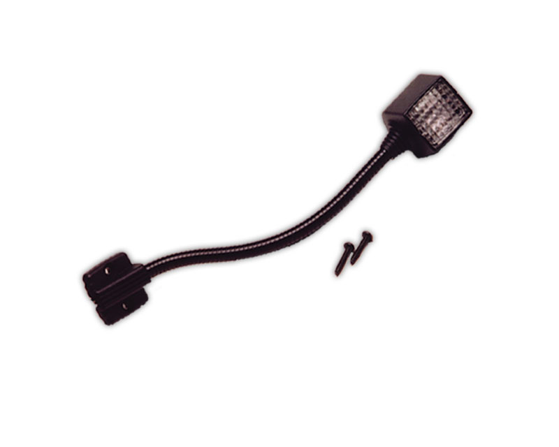

ici cette vendue chez Morgan

J'ai cet équipement (monté par le propriétaire précédant je suppose...) que je ne trouve pas si pratique ... d'une part car avec les vibrations il se décroche régulièrement du support en pince-ressort retenant le flexible près de la lampe, et d'autre part parce qu'il est branché sur un + avant contact manifestement et donc il y a risque d'oubli allumé... et d'épuisement de la batterie!
Je pense le démonter... mais je conçois que d'autres trouvent cela pratique!

Sur le faisceau il y a un plus permanent et un autre après contact
